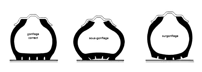

allez hop ..cadeau
Re: Pression des pneus de 2cv
Posté : 08 août 2021, 18:39
par deric81
a + ou- 5 centiéme... :mdr: :mdr: :mdr: :mdr: :mdr: :fou: :fou: :volant:
