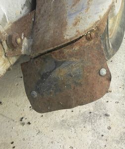

Bonjour à tous ,
Je suis en plein démontage des bavettes avant sur la Panama , il y a un renfort de bavette en tôle peinte façon Robri ,je suppose que ce montage n'est pas d'origine :???: surement bidouillé par un ancien propriétaire , quel est le montage d'origine .
A vous lire .

Voici le support de bavette démonté de l'aile de la Panama ,idem à celui que présente Bob , donc il y a fort à parier que ce soit un équipement d'un accessoiriste ou une monte d'origine :???: .
Même les emplacements des trous de fixations correspondent .

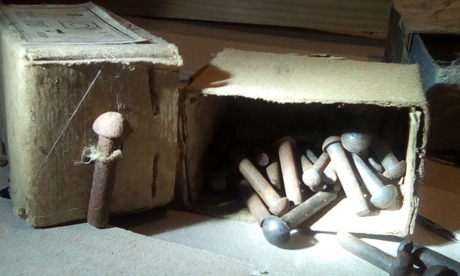

En débarrassant l'atelier de mon grand père, ou pour ainsi dire en récupérant presque tout, car je n'aime pas jeter, il me semble avoir une ou deux boites de ce genre de rivet. Il faut que j'y jette un oeil demain. Je prendrais des photos et vous me direz si cela en ai o pas. Par contre en ce qui concerne l'outils, c'est sûr je dois pas l'avoir. dommage.

Alors, si cela intéresse quelqu'un, j'ai pris en photo ce que je croyais être des rivets. Mais en ouvrant la boîte, j'ai bien vu que ça n'en étais pas... :pense:
On dirait plutôt des petits rivets comme ceux qu'utilisait effel pour ces constructions.
Si l'un d'entre vous peut m' éclairer....

Re: Bavettes avant sur 2 cv Panama .
Posté : 05 janv. 2019, 20:22
par Tricornejock
Mikey 71 a écrit :Alors, si cela intéresse quelqu'un, j'ai pris en photo ce que je croyais être des rivets. Mais en ouvrant la boîte, j'ai bien vu que ça n'en étais pas... :pense:
Salut, tu peux regarder ici: https://www.le-rivet.fr/rivet-plein.php c'est bien expliqué.
Salutations
