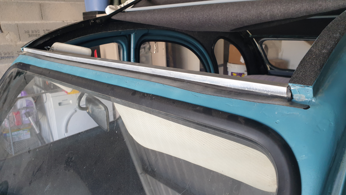

bonjour a tous après quatre ans ( vous allez dire pas rapide le gars) j'arrive a la fin de la restauration de ma 2cv il me reste a mettre les baguettes de bas de porte (suivant vos conseils ..a la colle .. ) et le joint caoutchouc d'étanchéité de capote dont le sens me pose problème (j'ai bien regardé sur le forum , mais je ne vois pas mieux) doit-on mettre la boursouflure vers l'extérieure ou intérieure ? je vous joint de photos A ou B ? Merci pour vos réponses cordialement Yves 44

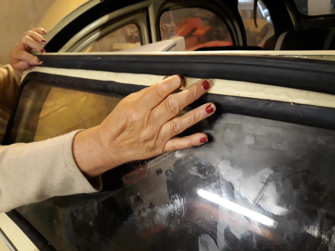

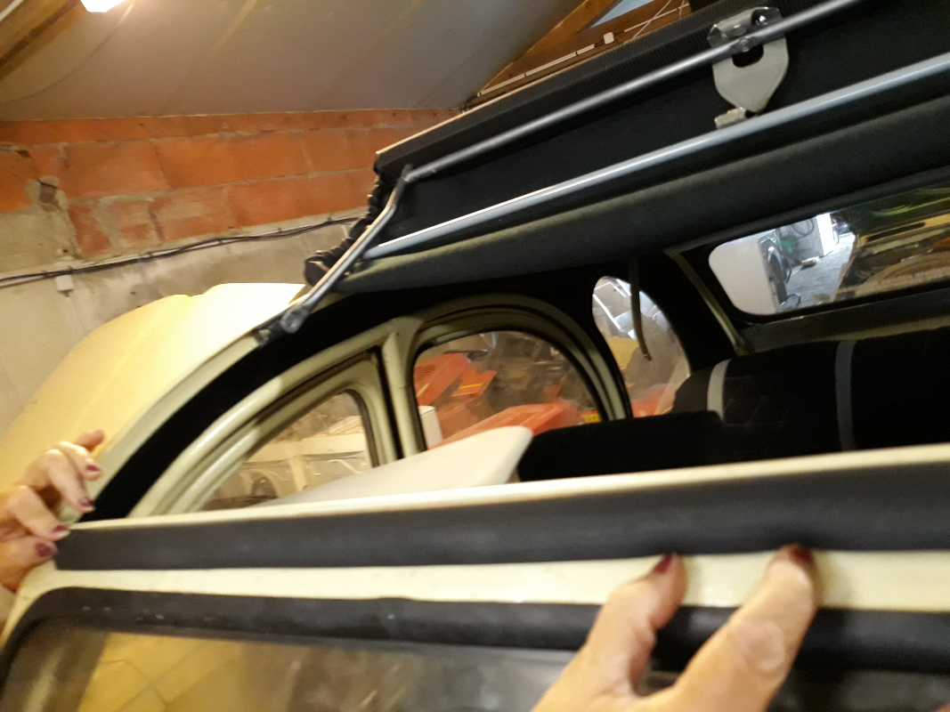

Salut Yves je joins une photo du mien, ne l'ayant pas monté moi-même je ne peux te dire mais peut-être que l'image te parlera.
A plus.

merci pour la photo , si je vois bien le bas du joint ne pose pas sur la carrosserie mais est un peu surélevé donc je pense que le sens doit corresponde a ma photo B

Oui la bonne position c'est bien B, c'est la dire ... la première photo (j'ai mis un moment à comprendre que les photos n'étaient pas dans l'ordre alphabétique)
Par contre la difficulté principale est dans la mise en place de la baguette en U qui fixe le joint. Comme on le voit à droite sur la photo d'Eric 13190, elle a tendance à remonter à certains endroits.
Je n'ai jamais trouvé la solution pour qu'elle reste bien en place mais tant que la capote est fermée la pièce est tenue appuyée.
