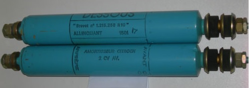

Après quelques recherches sur d'autres forums, ces amortisseurs sont des Allinquant (De Carbon) montés en accessoire sur les 2 CV des années 60.
La société Allinquant existe toujours. Tu pourrais les contacter.

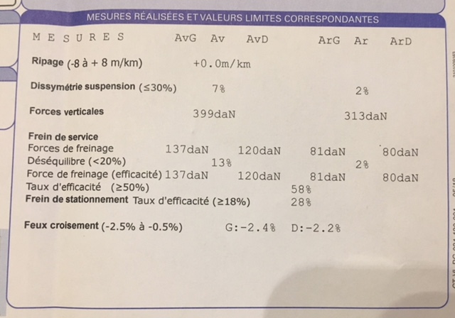

Comme indiqué, ce problème fait suite au contrôle technique car il y en a un des 2 amortisseurs qui fuie (plein d'huile). je pense que l'autre s'est vidée depuis longtemps.
Mais avec le CT2018, toute fuite doit être réparée, j'ai donc une défaillance majeur sur les amortisseurs et je dois régler avant le 7 Octobre.
Mais concernant les mesures tests du contrôle la suspension est bonne :D --> ce qui semble indiquer que les 2 sont HS, et qu'il y a aussi des amortisseurs à friction

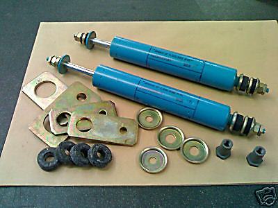

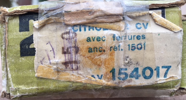

La recherche se précise :
ce sont des ALLINQUANT réf 154017
on en trouve sur Ebay en Italie 100€ , même le kit complet 160€
allinquant 3s-l1600.jpg (21.04 Kio) Vu 11258 fois
allinquant 1s-l1600.jpg (23.34 Kio) Vu 11258 fois
je vais vérifier les dimensions et voir si je peux négocier
Merci à vous

Je viens de lancer la commande du kit complet à 160€ port Inclu car il avait tous les caoutchouc au lieu de 125€ juste les 2 amortisseurs
Par contre j'ai due aussi changer les amortisseurs arrière. j'ai acheté de Monero chez Yaka, mais ce sont des polonais, j'aurai du choisir des Records
Sachant que mes anciens amortisseurs après démontage semble correct. j'aurai pu aussi juste les nettoyer et le tour pour le contrôle aurait été fait

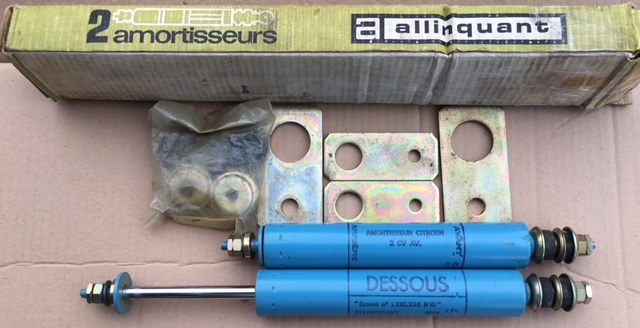

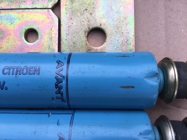

je viens de les recevoir : Yes
voici quelques photos :
Allinquant 2cv 154017 a.jpg (42.87 Kio) Vu 10996 fois
Allinquant 2cv 154017 b.jpg (109.83 Kio) Vu 10996 fois
le kit complet
Allinquant 2cv 154017 c.jpg (89.49 Kio) Vu 10996 fois
l'encoche indique le dessus
Allinquant 2cv 154017 d.JPG (105.39 Kio) Vu 10996 fois
et la notice avec
Je vais monter cela ce week end
