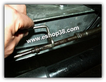

Malgré un petite incertitude il me semble que de chaques côté du pot tu as 2 ecrous essai de les visser plus avec une cle a criffe par exemple.
( je ne sais plus trop comment j avais fait ).Image
