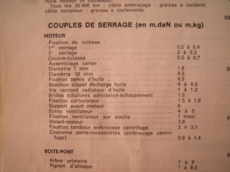

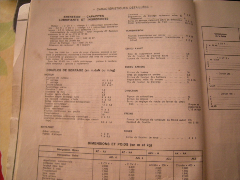

Merci pour vos réponses. J'ai toujours pas acheté ma clé dynamométrique. J'ai l'impression que je vais être obligé d'en acheter plusieurs comme Marc 77, car c'est pas facile d'en trouver une qui est une grande plage de réglage ou alors elle est très chère... À se propos, quelqu'un aurait un document sur les principaux couples de serrages de nos chères 2cv ???
Je pourrais y voir quel est le couple de serrages des caches culbuteurs et en fonction pourrais acheter une clé approprié, et clôturer se post...

Re: conseil pour achat clé dynamométrique
pour les couples de serrage ,un cache culbuteur se serre pas fort c'est 700 g
tu serre ton cache avec un peut de pate 518 ,la qualité des joints son moins bonne qu'a l'époque.
tu serre ton cache a la main bien contre , puis tu serre un tour complet a la clé , puis tu rajoute un quart de tour 12 h 15 h
moi je serre toujours de cette façon , et c'est nickel .
pour les autres serrage ,moi je te conseille une clé qui serre de 500 g à 10 kg ,
voila les couples sur la 2cv il son pas tous la ,mais l’essentiel y est .
