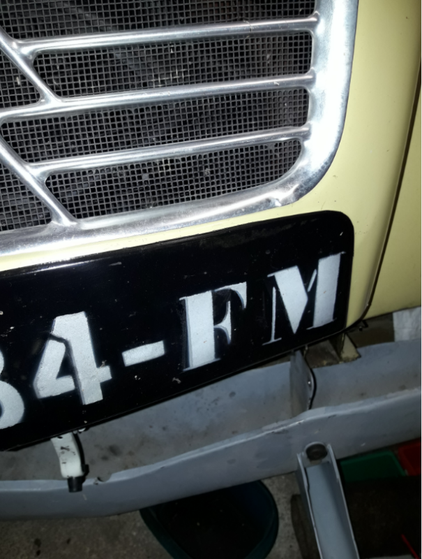

Pour essayer d’être un peu plus en conformité avec la loi    :cul:  , je comptais fabriquer une plaque minéralogique au forme de celle qui est en emboutie sur le capot de la Panama et à l'arrière de faire le même genre en deux parties . je suppose qu'a l'époque le lettrage était peint   . quoi que en 61 il y avait déjà des plaques . Sur le capot et sur les deux plaques minéralogique arrière il n'y a aucun trous je suppose donc que depuis 58 ans le lettrage a été peint au fil de ses immatriculations  , ou alors les trous ont été bouchés ce qui m’étonnerais beaucoup , pas de trace de soudure sur l’arrière des tôles .
D’où ma question à votre avis je conserve les plaques comme ça avec une remise en peinture avec un  beau lettrage ou je fabrique des plaques .
Je compte faire un bord à la bordeuse histoire de faire une plaque jolie et rigide .

Les garagistes utilisaient beaucoup à cette époque des tampons avec une encre spéciale de couleur gris argent de marque Tiflex, ref 2740.
J'ai une telle boite, dénichée dans un vide-grenier, et l'encre est toujours fabriquée par Tiflex. La référence de l'encre n'est plus 2740 mais "encre siccative argent NF". Le prix est de 25,50 euros le tube de 250 g. avec lequel on peut faire des dizaines de plaques.
https://www.tiflex.com/
Le numéro 30 de décembre 2014 de 2 CV Expert explique bien comment faire avec ces tampons.

En carte grise normale les plaques doivent être soit du dernier modèle avec la numérotation SIV et plaques blanches avec le logo de la région et le numéro du département à droite, soit conformes avec celles en vigueur à l'époque où la voiture a été immatriculée, si elle a conservé les numéros de ladite époque.
En carte grise collection, soit comme ci-dessus, soit numéro blancs ou gris sur plaques noires, peints ou non.
Dans tous les cas les chiffres et lettres fantaisie, italiques, etc. sont interdits.

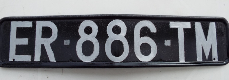

Toutes mes voitures sont en plaques noires, même celles qui ne sont pas en CGC (mais elle ne sont pas en SIV non plus, pour le moment. En 2020 je verrai
 ), et j'ai croisé des centaines de flics
 . Sur les plus anciennes j'ai peints les numéros avec les tampons, mais j'ai pas fini, sinon je les ai peints au pinceau avec de la peinture gris aluminium (tuyau de poêles), ça va et fait très bien.

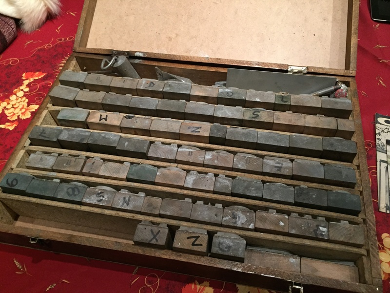

				Bonjour, je ressort ce sujet car je possède une valise complète "garage" de chez Tiflex avec ses tampons, son petit rouleau, la poudre argentée...
Malheureusement j'ai prêté cette valise pendant trop longtemps à un "ami" que je ne vous conseille pas, et qui me l'a rendue sans l'encre...
Or elle est introuvable !
Quelqu'un en aurait-il  à me vendre un peu ?  Faut avouer que pour une deuche c'est l'idéal !! Je sais que l'encre a changé de désignation et se nomme siccative mais même sous cette appellation je n'arrive pas à la dénicher...
