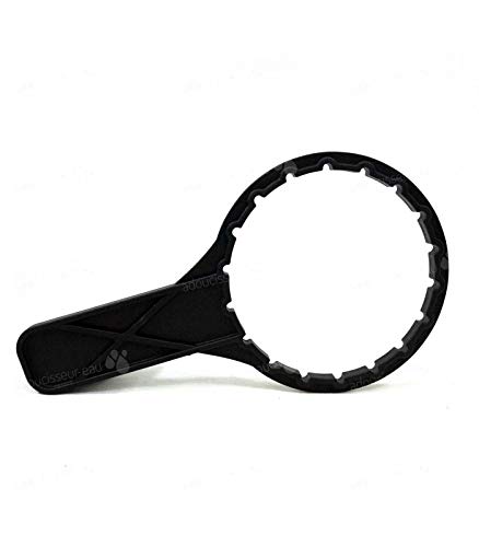

Il y a aussi ce modèle là, qui va bien....
:salut: j'ai la même c'est impeccable :pouce:
