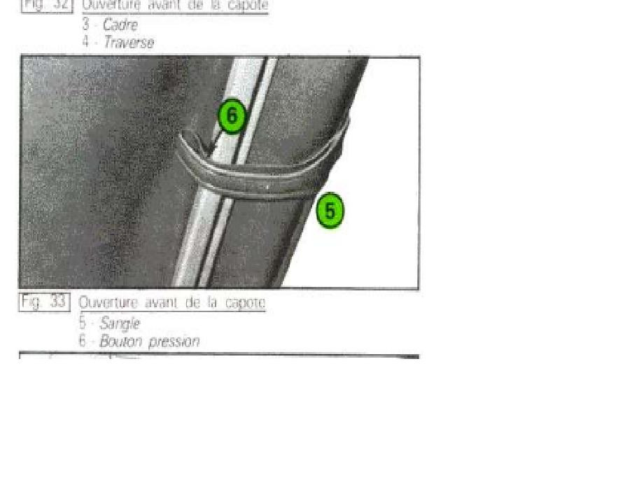

pour l'ouverture complete voir cette video
https://www.youtube.com/watch?v=cwVqzuLca1Q
pour la demi ouverture
ouvrir les 2 crochets
rabattre le cadre avec la capote vers la barre du milieu
tirer la capote vers l'arriere pour que le cadre soit bien contre la barre du milieu et avec la grande languette et le bouton pression,la fixer a la barre du milieu
ne pas dépasser 80km/h normalement

C'est en fait le montant vertical. Celui où se ferme la porte avant et qui sert d'axe de pivot de la porte arrière !
Ensuite,
"fixer le cadre"
- qu'est-ce que le cadre ?
Le cadre, parfois appelé portique chez certains fournisseurs.
En gros :
1/ je pense qu'il faut reverrouiller le cadre, dont on a sorti la capote, au dessus du parebrise.
Non, la capote reste solidaire du cadre.
2/ que fait-on de la partie de capote libre, on la roule ? Mais alors la sangle est inutilisable...
Y a t-il une méthode de pliage ?
Elle fait un pli vers l'arrière.
On le voit ici: https://www.technique-mehariclub.com/fi ... nterieure/
Le lien de la vidéo de Toutoune montre une ouverture complète.
:megaphone: Attention : on parle ici de capote à ouverture INTERIEUR !!

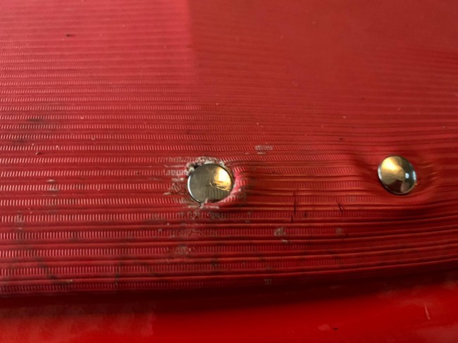

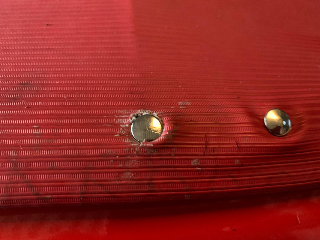

Merci, c'est bien clair !
L'ancien proprio a du rouler trop vite capote à demi-ouverte car celle-ci a déboutonné un des rivets de la plaque de fixation intermédiaire ...

Je roule toujours vite et ça ne m'est jamais arrivé. Peut-être a-t-il croisé un poids-lourd d'un peu trop près ... :siffle:

Dernièrement, j'ai la plaque intermédiaire de droite qui saute avec la vitesse, ça :enerve2: .
Alors dès que je le peux, je decapote complètement
