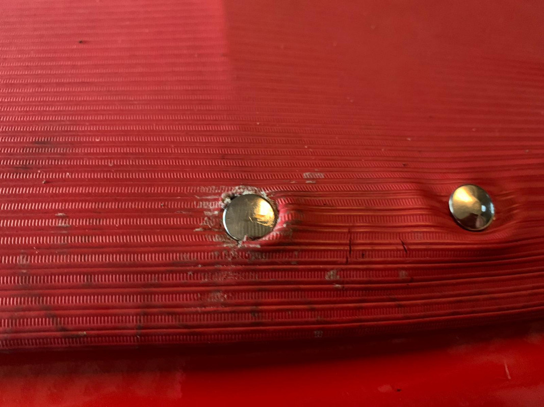

L'ancien proprio a du rouler trop vite capote à demi-ouverte car celle-ci a déboutonné un des rivets de la plaque de fixation intermédiaire ...

Dernièrement, j'ai la plaque intermédiaire de droite qui saute avec la vitesse, ça
Alors dès que je le peux, je decapote complètement
