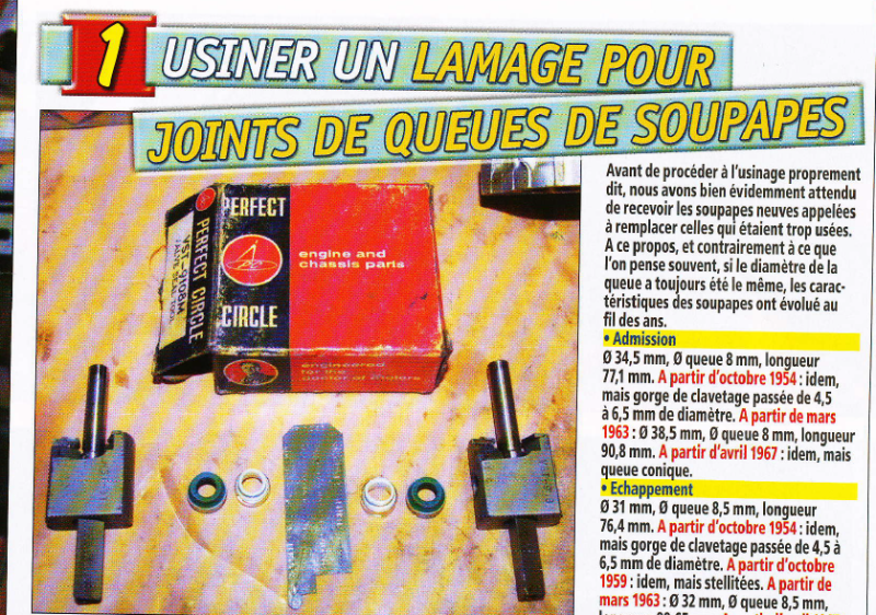

Voilà de quoi je parle :

Effectivement tu parles bien des "bourrages" de queue de soupape ou joints, qui empêchent les remontées vers le haut de la culasse,
https://www.youtube.com/watch?v=LIaS9YZVPIs
il y a un ancien topic ici qui pourrait peut être t'intéresser viewtopic.php?t=11174
