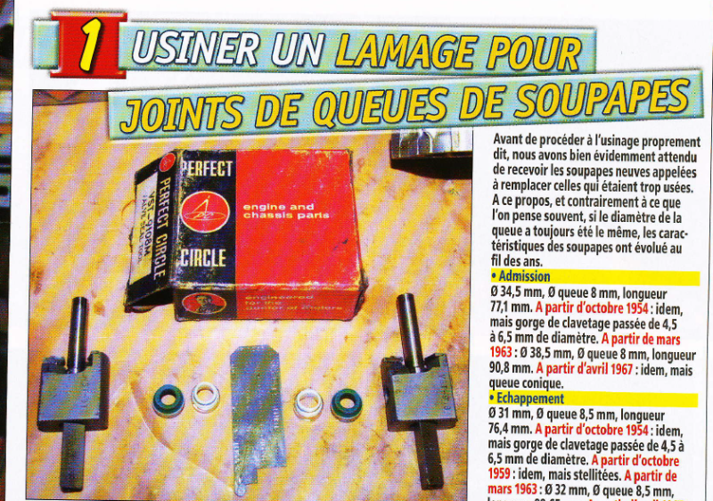

Y aurait il parmi nous quelqu'un qui pourrait me prêter un kit d'alésage de guides soupapes pour installer des joints de queue de soupape...
C'est quasi introuvable mais je tente quand même...

Voilà de quoi je parle :

Effectivement tu parles bien des "bourrages" de queue de soupape ou joints, qui empêchent les remontées vers le haut de la culasse,
https://www.youtube.com/watch?v=LIaS9YZVPIs
il y a un ancien topic ici qui pourrait peut être t'intéresser viewtopic.php?t=11174
