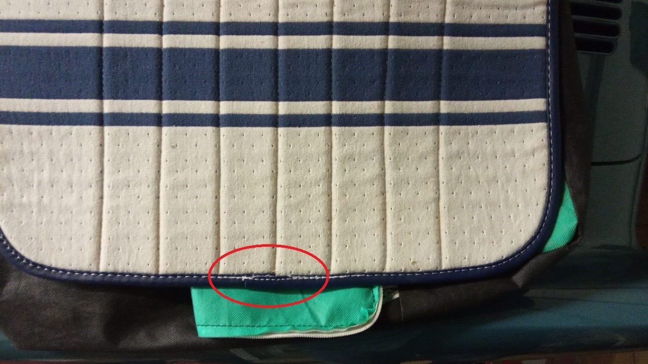

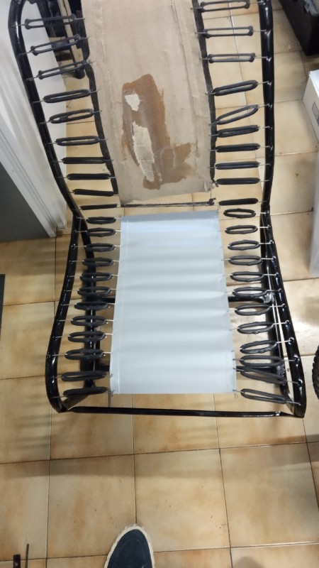

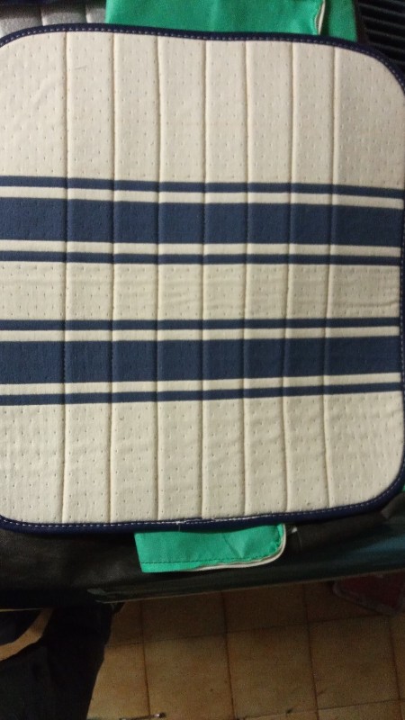

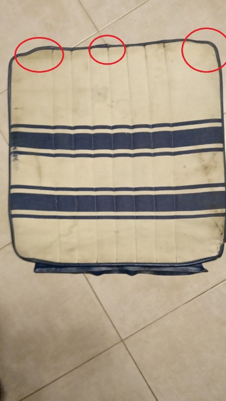

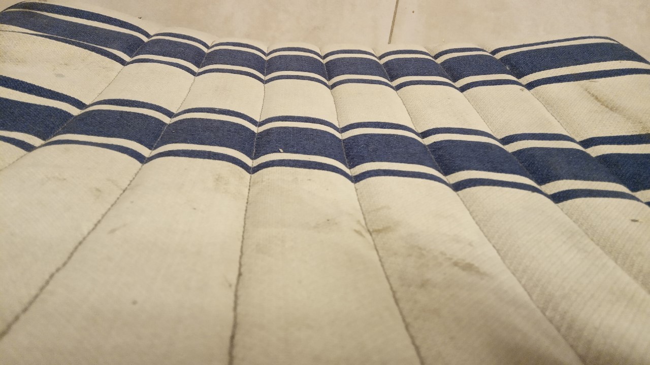

photo 1 la nouvelle assise , photo 2 l'ancienne rond rouge les différences notables, photo 3 le raccord devant au lieu de à l'arrière
le style matelasé de l'ancien revètement

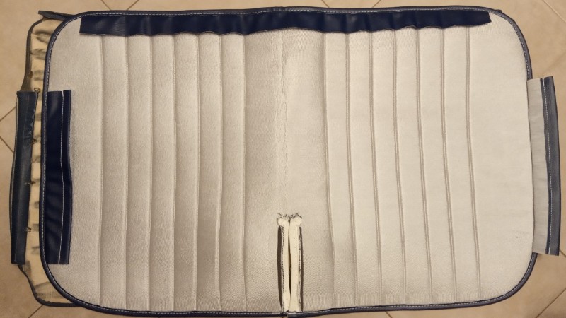

l'assise arrière de la banquette un peut trop courte
en dessous l'ancienne assise

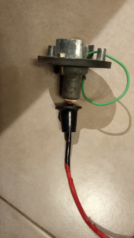

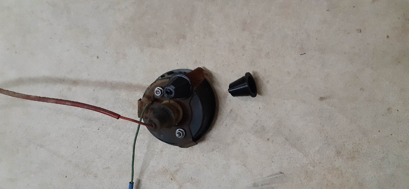

un autre souci décidément les pièces de refabrication ce n'est pas ce qu'i=on trouve de mieux
les protections caoutchouc des clignotants Avant ne vont pas le diamètre intérieur de ces protections
est de 16 mm le diamètre des culots de clignotant font 21 mm ² :surpris:
j'ai quand mème essayé de les poser caoutchouc dans le l'eau bien chaude
un peut de graisse sur le culot ..... résultat la protection c'est déchirée d'un bout a l'autre
existe t'il un autre article plus correct
merci d'avance
Messages : 9812
Re: restauration France 3 de 1984
:???: peut être de la gaine thermoretractable. :???:

Sur ces pièces qui ne sont pas 'd'aspect' on peut aussi les imprimer en TPU en 3D...
Et je peux faire le dessin au besoin ;o) voir plus, à étudier !

avis aux propriètaire de 2cv pour les futurs achat d'habillage de sièges
a ce sujet de l'habillage des sièges je viens de regarder au meharie club de Cassis
le prix et supérieur de 160€ mais il est spécifié conforme a l'origine :pouce:
pour l'instant j'ai posé ceux reçu mais un peut plus tard je les changerai en prenant ceux du Mehari club de Cassis

charlystone - oui j'utilise beaucoup le mastique polyuréthane sikaflex 11 FC ou encore Bostik MS 108
mais pas dans ce cas là
je vais regarder dans les pièces de Renault dauphine Floride et caravelle les
support de clignotants pour le culot sont identique

Je vois que ma proposition ne t'a pas séduite :pleurelarmes: mais si tu ne trouves pas de manchon dans les concurrentes, fais moi signe !
Mon gamin qui adore la 3D (hé oui, il commence à dessiner mieux que moi, re :pleurelarmes: ) a déjà tracé des manchons conformes à ma 2CV6 spécial pour les clignos... Le TPU étant un élastomère résistant et imprimable, si tu ne trouves rien, on peut te les faires sur mesures...
Au passage j'ouvrirai certainement un post dédié, car si sur certaines anciennes, nos amis deuchistes sont coincé sur un composant plastique non disponible ou refabriqué, si c'est pas trop compliqué et pas trop gros (en ODG moins de 10cm de côté, maxi 20cm...), on peut les imprimer en ABS... Ca demande un peu de boulot pour être propre (lissage à l'acétone, appret et peinture) mais ça permet de refaire des pièces nickelles (genre enjo de poignées de porte inter, tirette diverses, ...).

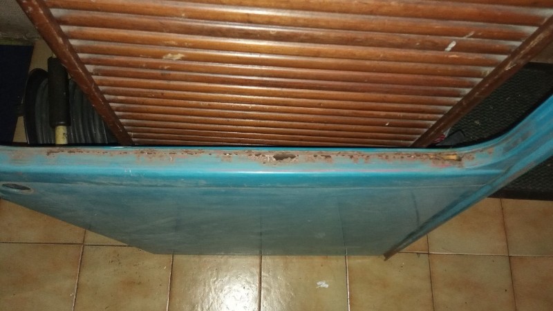

j'en bave un peut pour trouver des portières saine 3 lots acheté a chaque fois une seule de bonne
je viens d'aller en chercher un lot de trois plus coffre 200 bornes allé retour il y a deux avant D et G
et une arrière droite et un coffre a voir exellent état
l'arrière doite et morte rouille perforante sous le joint de la vitre tout le long
jamais vu ça
Messages : 1746
mura03 a écrit : 09 déc. 2021, 08:08 jamais vu ça
C'est courant au contraire.
J'ai repris 2 de mes portes qui étaient dans cet état.
Un peu de boulot, mais c'est faisable.
Courage pour la suite

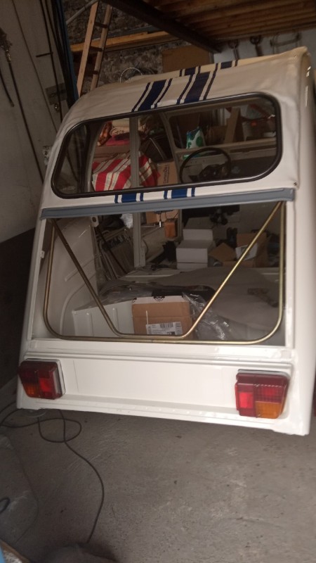

les sieges sont rabillet avec les housses du club Cassis c'est beaucoup mieux
la coque nue est de nouveau sur le chassis
ailes, portières, pare choc ne sont encore peint

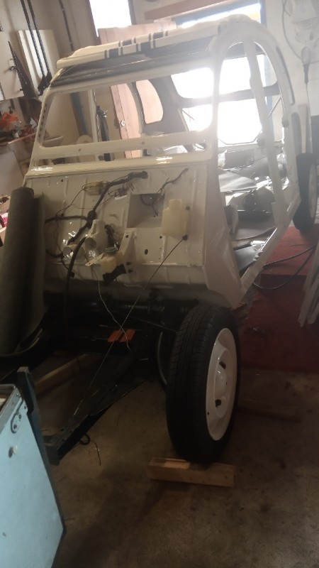

Message par mura03 »
la caisse est fixée sur le chassis

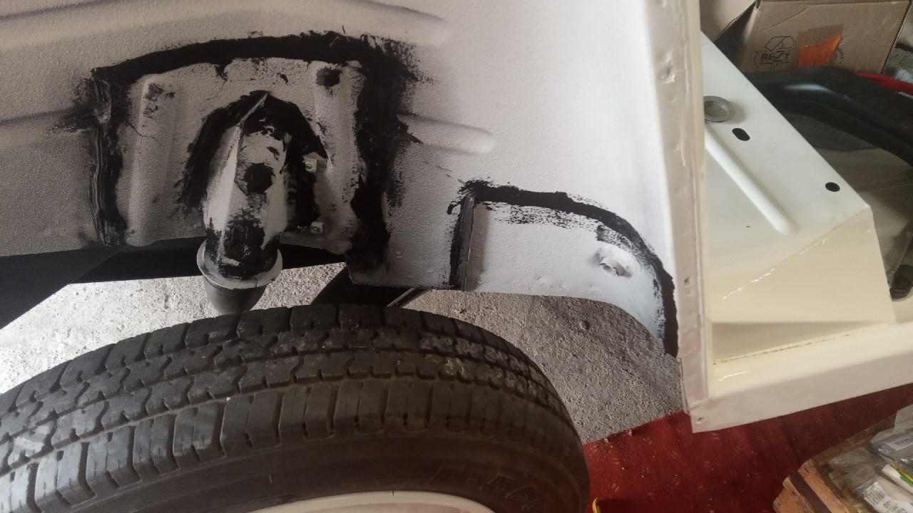

j'ai mastiqué tout les raccord de tole pour éviter des infiltrations
reste un coup de peinture pour étancher le mastique sikaflex 11 FC

Damien25 : j'ai relu les post donc oui si tu peux refaire comme a l'origine ces fameuses protection
je serais interessé
j'ai regardé celle de Floride que j'avais en stock en fait a l'arrière il y a deux trous et non un
il faudrait les bricoler donc je préfère ta solution
pour les doigts les fils sont enlevés et la broche ce sera pour mercredi a la clinique

Je rentre de congés => je te ferai une photo de ceux que j'ai imprimé pour moi => tu me rediras !
Messages : 775
Re: restauration 2 cv France 3 de 1984
Ci-joint une photo des impressions :
Je vais modifier le dessin pour agrandir à peine le trou de passage pour que ça passe facile avec la cosse, et pour faire pousser un petit 'tube' => ça permettra de remettre une petite gaine thermo en plus une fois en place !
Bonne journée,

y a t'il ici des propriètaires qui ont acheté les joints de glace de porte arrière a rénov 2cv
j'en ai acheté deux que j'ai retourner impossible de poser la glace avec ces joints j'ai passé un aprés midi entier
a essayé d'abord tout seul comme normalement puis a deux et trois pour appuyer sur la glace
pour quelle rentre dans son emplacement ehe bien impossible j'ai du abandonné
ca rentre en bas jusqu'a moitié ca va ensuite impossible de finir le haut
