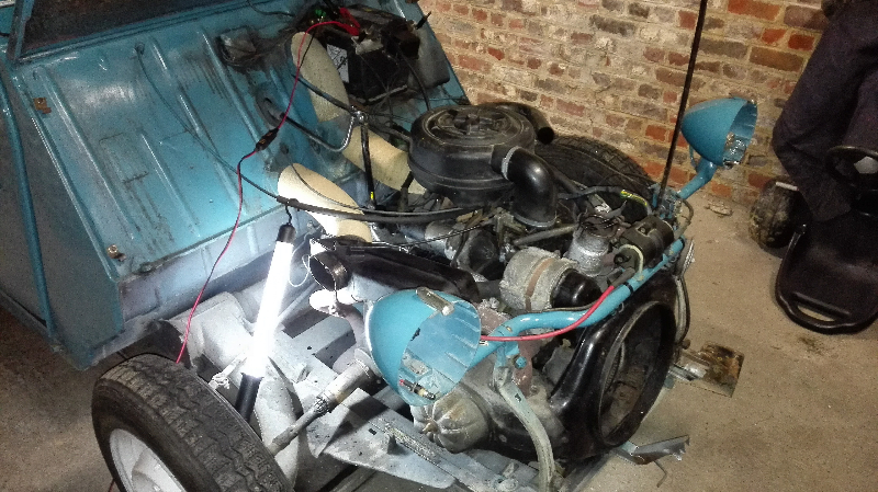

Fin novembre j'ai entamé la remise en état de ma 2CV.
D'abord la dépose des parechocs afin de les repeindre en gris d'origine.
J'en ai profité pour déposer les ailes.

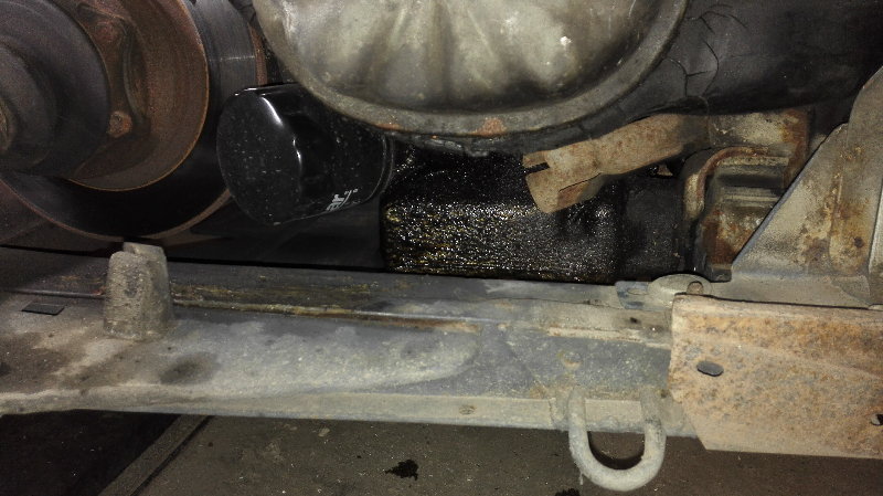

Voici ce que j'ai découvert :shock: :
Est-ce qu'à lui tout seul, le reniflard peut être responsable de cette marée noire :???:
Il y a t-il autre chose que je devrais vérifier?
Messages : 3333
Re: Restauration 2CV6 1983
:salut: Tu peux regarder au niveau du joint lunettes,probablement,un grand classique !!!

Merci pour l'info!
Faut déposer la culasse pour remplacer la lunette?
Messages : 3333
:salut: Oui tout à fait et faire attention au tube enveloppe lors du remontage

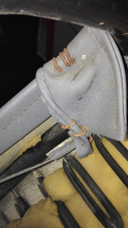

Comme dans le garage il fait un froid de canard, je postpose le nettoyage moteur.
Depuis le début à chaque fois q'on roule décapoté on bouffe de fines particules de mousse par kilos et cette saloperie nous fait :cry:
J'ai donc commencé par emporté mes sièges avant à la maison pour refaire la mousse et les élastiques.

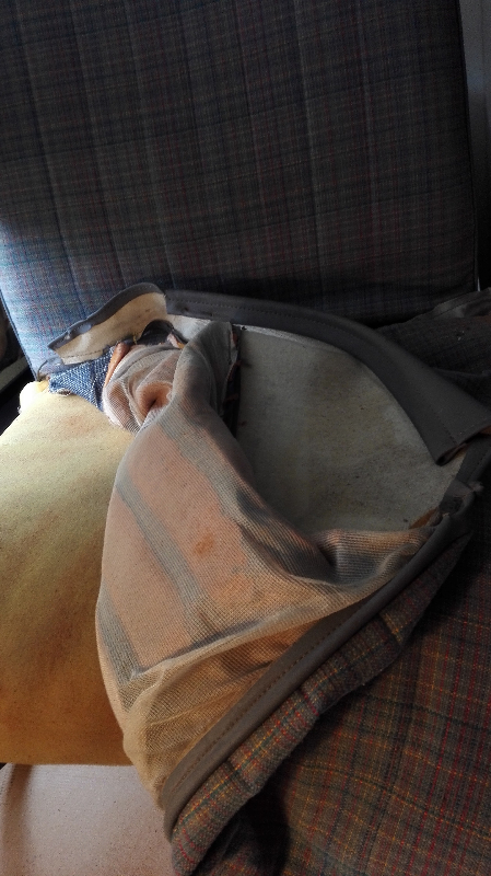

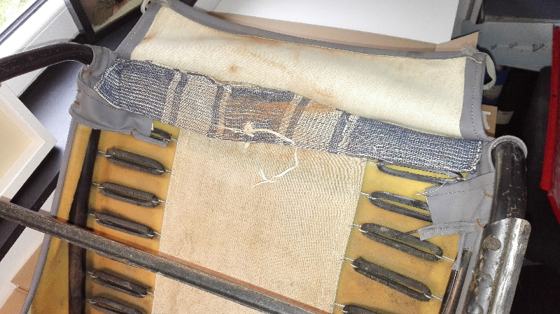

1er étape : déhoussage du siège passager

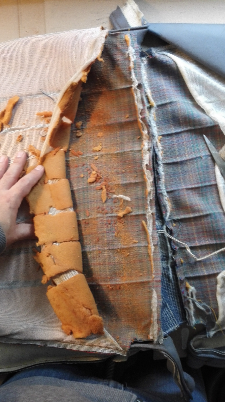

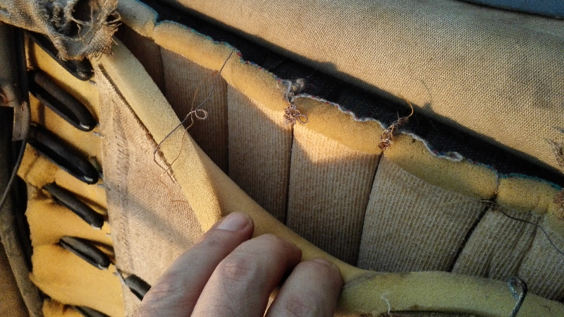

Je ne m'attendais pas à ce que soit la mousse inséré dans la housse qui se désagrège.
J'ai carrément déchiré le tissu pour me débarrasser de cette tonne de mousse en miettes.
Ce n'est pas du tout la même pour le siège conducteur :???:
Il y aurait-il déjà eu réparation?
Qu'en pensent les spécialistes, différence de fabrication, les sièges ne sont pas de la même année?
Les sièges avant ont probablement été refaits et sans doute par un sellier. :D Il n'y a pas ces deux épaisseurs de mousse d'origine.

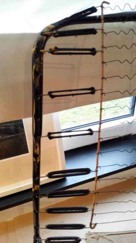

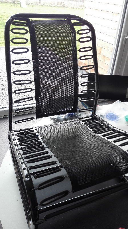

Donc probablement pas d'origine non plus un élastique sur deux pour le dossier ?
Messages : 2339
Lors de la réfections de mes sièges j'ai doublé toutes les élastiques. Je trouve que le confort est bien meilleur .... :salut:
Buns a écrit :Donc probablement pas d'origine non plus un élastique sur deux pour le dossier ?
Non plus.
Les sommiers ne sont pas composés de fils de fer formant ressort. C'est juste une toile avec une tige métallique de chaque coté dans laquelle se prennent les crochets des élastiques, au moins un par trou, voire plus comme le dit JC 34.
Ca confirme que les sièges ont été refaits par un sellier. C'est peut-être pas plus mal, d'ailleurs.

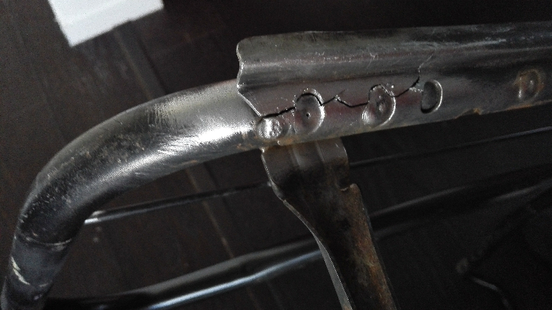

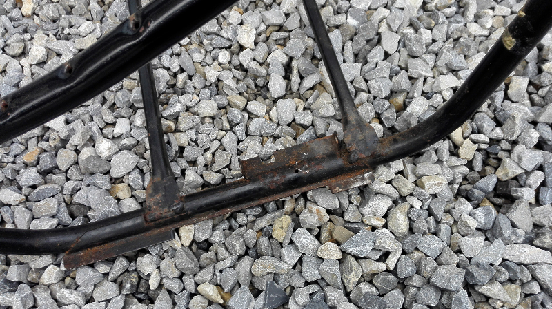

Le siège conducteur a l'air d'avoir souffert de l'humidité, suffit de voir la tête que tirent les agraffes
Ça se confirme, une fois l'armature à nue on a une meilleur vue
Bon, fallait bien à un moment ou à un autre tomber sur un os :(
Je vais voir s'il y moyen de le faire souder ... :???:
Poyducotam
Messages : 758
Message par Poyducotam »
Belle amorce de rupture.
En revanche, qui dit glissière de siège dit ne pas jouter d'épaisseur.
Bon courage.
Pour les sièges j'ai remplacé une partie des élastiques par du sandow au mètre.

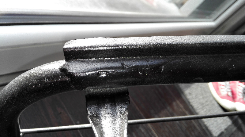

williamm
Messages : 887
Ma deuche : 2cv6 de 1978
Message par williamm »
bonsoir ! :D
ah oui ! pour la fissure j'ai eu exactement le même problème ! :shock: ...je l'ai ressoudé avec deux ou 3 points, meulé...et pas eu de souci !..soude sur le tube et pas sur le rail, y'a de la marge !

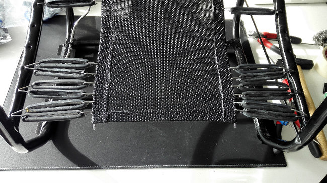

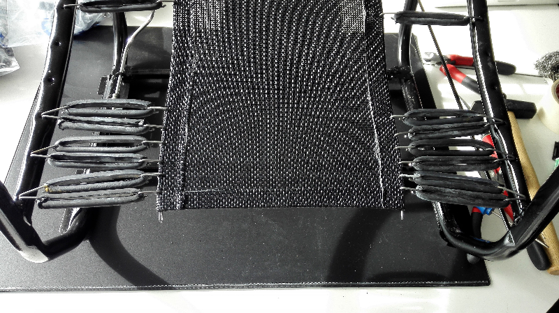

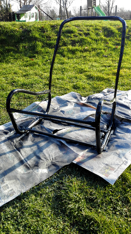

Voilà, j'ai récupéré le siège réparé

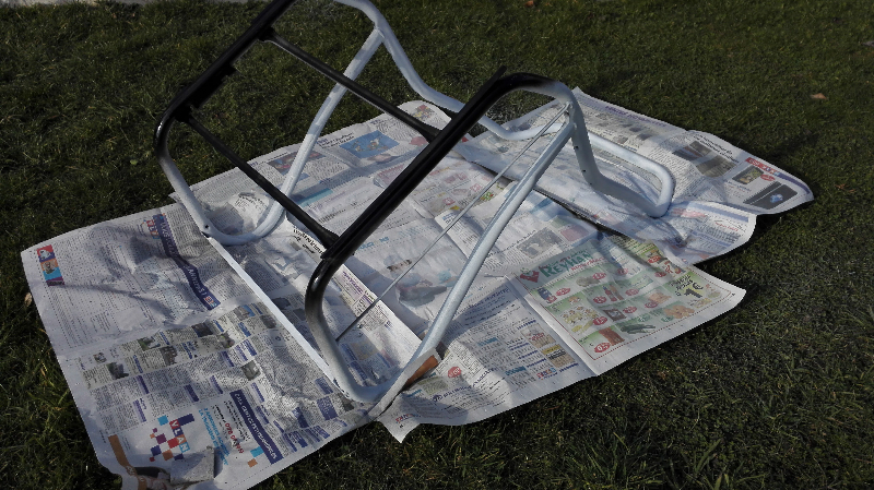

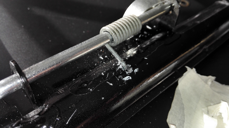

Entretemps j'ai avancé sur l'autre, peinture au primer, puis au noir brillant
Nouveaux sommiers et nouveaux élastiques, doublés au niveau de l'assise (Merci JC 34 :pouce: )
Vous avez un truc pour accrocher le ressort sans ni**er la peinture?
J'ai beau mettre du tape de masquage carrosserie, quand on voit le résultat :(
