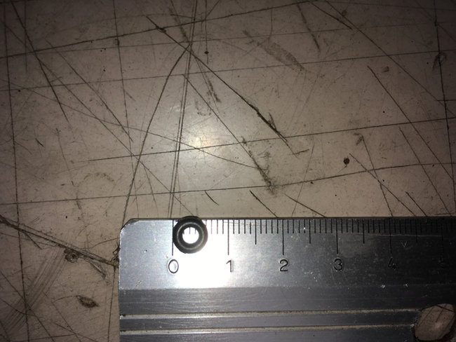

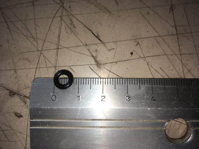

horrhell a écrit : Il me reste deux joints toriques en caoutchouc, aucune idée de leur utilité...
:salut: Si tu peux faire une photo des deux joints .
horrhell
Messages : 40
Enregistré le : 24 mars 2019, 22:45
Ma deuche : 2CV AZKA Charleston Bordeaux
Date de naissance : 08 oct. 1980
Localisation : riez (04500)
Re: Charlie par cœur... Restauration de ma Charleston Bordeaux de 90
Message par horrhell »
bonjour
alors voilà les joints en question :
le grand (8mm)
le grand (8mm)
le petit (6,5mm)
le petit (6,5mm)
Le grand c'est le même que dans ce topic : viewtopic.php?f=12&t=11790
Comme il n'y avait eu aucune réponse, je pensais qu'il était là en plus, peut-être pour un autre modèle...
En fait j'ai pas vu de joint en caoutchouc dans mon carbu... seulement les cuivre :???:

:salut: le petit est pour le gicleur de pompe de reprise (bec) mais une fois sur deux tu détruis le gicleur pour le sortir donc ne touches à rien :laughing:
Le grand je ne sais pas. Peut être pour l'axe de papillon mais j'ai un gros doute. :???:

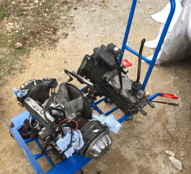

alors voilà les nouvelles du jour : moteur / boîte / embrayage déposés ! Pour le dos bah j'y suis allé comme un bourrin tranquille... :P

Comme vous pouvez l'imaginer, la plaque sous le moteur était particulièrement crade, avec une couche de gras / crasse / débris végétaux / d'un gros centimètre d'épaisseur... J'avais la même chose à certains endroits, sur de la tôle, et ben l'avantage c'est que cette couche de gras dégueu a bien préservé ce qu'il y avait dessous.... Pas de rouille, c'est revenu nickel !
J'ai passé mes disques au 600 (et à la brosse métallique sur touret par endroits)
disque avant
disque avant
disque après
disque après

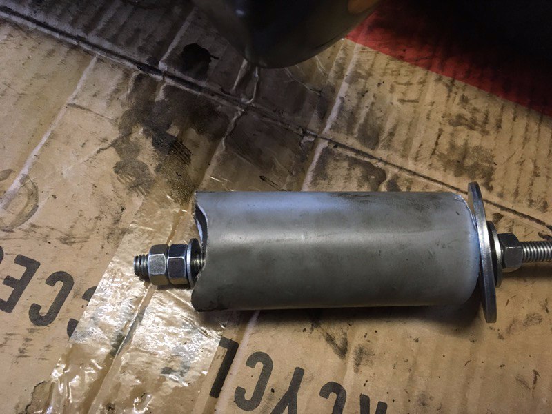

:???: J'ai retiré le radiateur d'huile mais je suis étonné, il y a des "manchons" en caoutchouc dans lesquels s'insèrent les tuyaux du radiateur. Je n'ai pas de quoi les changer dans la pochette de joints que j'ai reçue... Je pensais que ça se remplaçait :???: En même temps ils ont l'air en très bon état.
Sinon j'ai recyclé une vieille friteuse pour faire tremper dans l'essence c'est nickel :pouce:
J'éviterai juste de la mettre en route !
Par contre je me disais pour faire tremper dans du vinaigre chauffé ou autre ça pourrait peut-être le faire...
vive le recyclage !
Les "manchons" ce sont des joints tube, ils sont nécessaires sinon ça fuit !
Effectivement ils ne sont pas toujours dans les pochettes de joints moteur, mais on en trouve. Ici par exemple :
http://www.renov-2cv-mehari36.com/fr/po ... 07121.html
Si les tiens sont en bon état, bien souples, garde-les, les refabrications, surtout des caoutchoucs, c'est pas terrible ! Tu vérifieras bien qu'il n'y a pas de fuite.

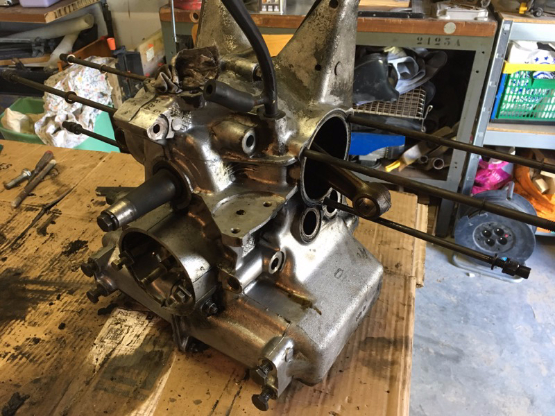

J'ai eu un peu de temps alors j'ai avancé sur le moteur...
Alors voilà, je m'en étais arrêté au moteur déposé.
Maintenant il est ouvert.
Les pistons ont pris un "petit" coup de chaud, je vous laisse découvrir ça sur les photos.
Je suis probablement bon pour un remplacement chemises/pistons/segments...
Striptease 1 : j'enlève le haut
une culasse
une culasse
Piston gauche 1
Piston gauche 1
Piston gauche 2
Piston gauche 2
Piston gauche profil
Piston droit profil
Piston droit profil
Piston droit (celle-là elle fait particulièrement peur je trouve)

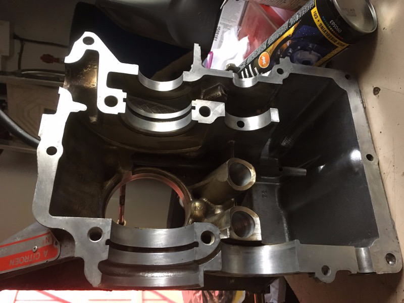

Striptease 2 : sans les mains
Ça s'ouvre mais pourtant ça vient pas... Incroyable comme un petit écrou caché dessous peut tout bloquer...
Oui alors là j'ai merdouillé, j'osais pas taper au maillet, j'y suis allé mollo pour ouvrir le carter, et ben j'ai bien fait : J'AVAIS OUBLIÉ CETTE P.....N DE VIS DE DESSOUS !!!! :boulet:
Quelques jurons plus tard, après avoir viré cette satanée vis, c'est venu plus facilement... :enerve2: :boulet2:
Ca va que j'y allais tout doux, j'ai vraiment pas tapé fort.
Là c'est bon, je crois que c'est assez ouvert
Bon ben voilà pour le petit point d'étape,
j'ai un peu de nettoyage à faire pis je pense qu'avant de remonter, je vais devoir commander mes pistons, etc.
Petite question : je n'arrive pas à débloquer le clapet de décharge, c'est serré à mort. J'ai pas trouvé d'astuce ou d'info particulière, j'ai loupé un truc ? J'ai peur de casser tellement c'est dur...
Merci,
bonne soirée à tous.

Je ne peux visiblement pas mettre plus de 10 photos par post, alors j'en fais un second juste pour ajouter une dernière image : celle de mon "extracteur" d'axe de piston.
C'est pas un truc de ouf comparé à certains outils fabriqués maison que j'ai vus sur ce site, mais je suis assez content, il m'a bien dépanné.
J'ai vu que certains axes de piston sortaient tout seul, à la main.
Les miens c'était pas du tout le cas, donc je me suis fait ce petit système avec un tube PVC de 40, de la tige filetée, écrous, rondelles...
Ça marche bien, nickel même, idéalement il faudrait que j'améliore l'arrondi pour qu'il épouse mieux la forme du piston mais bon... comme disent les merguez, on va pas chipoter

J'ai reçu mes chemises/pistons, mon kit de réfection du reniflard etc. A priori, à part les rondelles élastique des clulbuteurs (mais j'en ai pas besoin de suite) j'ai tout.
J'ai pris quelques photos de la corrosion qui ronge ma deuche, autres inuiétudes en perspective, je vous laisse juger...
Les plans de joint des demi carters nettoyés.
Carter G
Carter G
Carter D
Carter D
