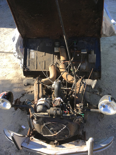

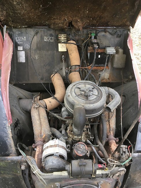

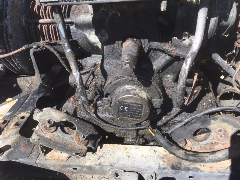

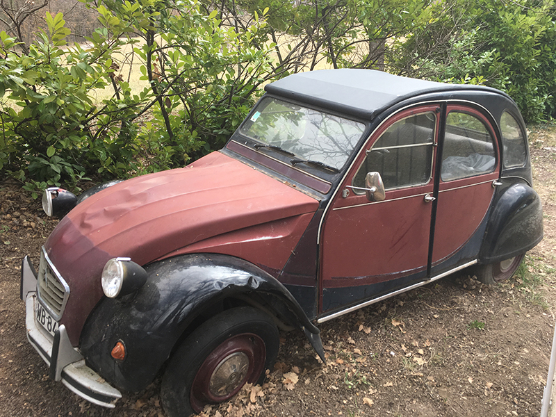

Voilà quelques photos, sachant que j'ai déjà commencé quelques bricoles...

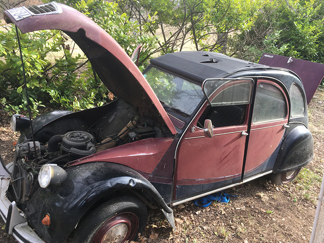

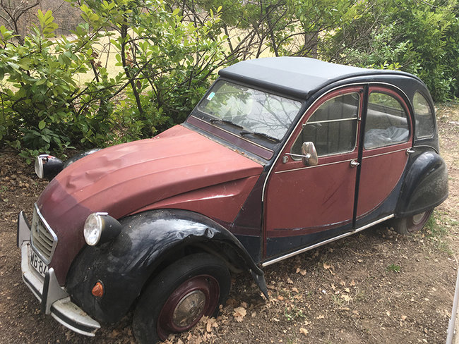

Une photo de l'état d'origine. Une grosse branche de chêne est venue percer la capote, cabosser le capot et les ailes et casser la vitre (mobile) passager.
On ne remarque pas le capot tout cabossé sur la première photo..
état initial
état initial
après remplacement capote/vitre/barre de fixation

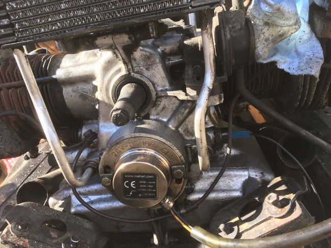

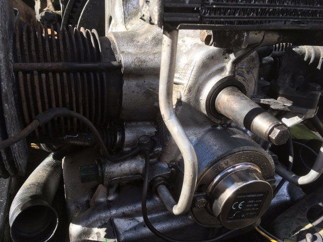

le moteur (j'ai remplacé le support de batterie par la version inox du MCC)
la voilà proche de l'état actuel...
Pour l'instant j'ai :
  • - changé les pneus
    - remplacé le support de batterie
    - remplacé la capote
    - remplacé la vitre mobile passager (cassée) avec son joint
    - remonté les roues arrière (l'avant repose toujours sur 2 parpaings)

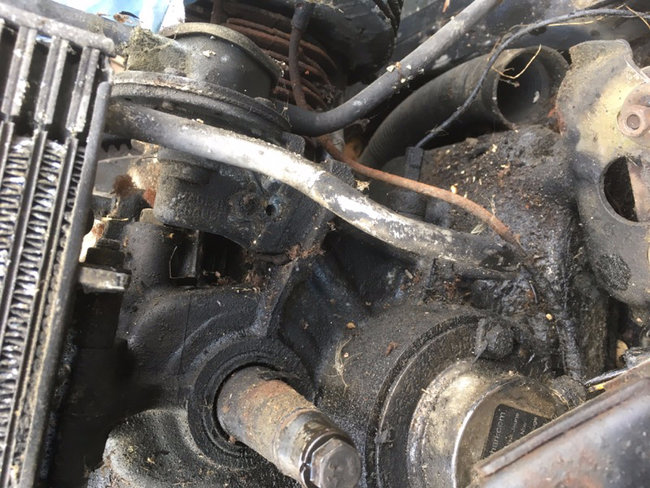

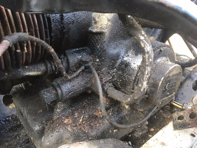

    - fait un premier nettoyage du moteur (les soufflets de cardans étaient déchirés, y avait de la vieille graisse partout, l'huile de boîte avait allègrement dégouliné partout, etc...)
J’attends les soufflets de cardan. Si je les reçois ce week end ça sera vidange moteur, vidange boîte, cardans, graissages... Je vais sûrement suivre ce tuto pour une vidange clean... : https://2cv-60.skyrock.com/2386769439-C ... oteur.html
Si je ne reçois pas les soufflets, je démonte le carbu, je le nettoie et je refais l’allumage. (j'ai un kit MCC bobine, fils de bougies, bougies).

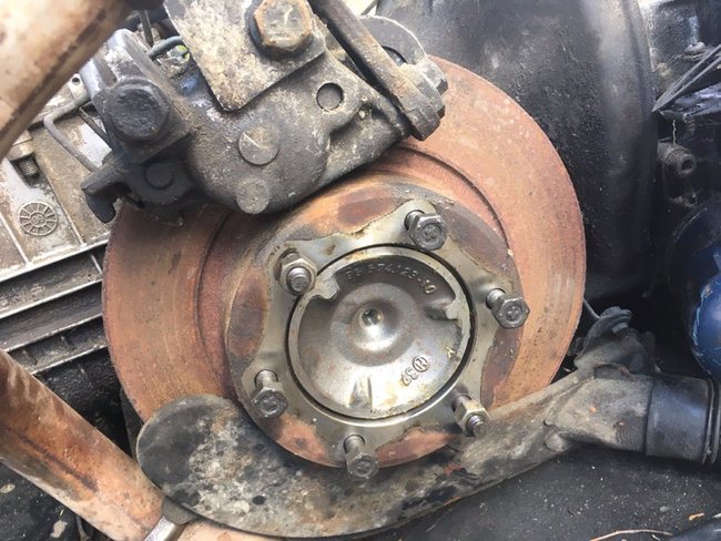

Petite question pour les cardans, c'est important de serrer à 6m.kg à la clef dynamométrique quand on les remonte ou on peut s'en passer ?
Si besoin, je peux m'en faire prêter une mais c'est un peu galère...

j'avais imaginé pire quand tu avais parlé de l'arbre. Bon! il y a du boulot mais c'est gérable. Bon courage pour la suite.

bonjour et bravo pour la remise en état de ta charly pour info ta deuch est sortie d'usine le 15 décembre 1989 donc un modèle 90 tes phares ne sont pas d'origine normalement le cuvelage des phares est chromé

Pour le serrage de tes cardans ,si tu a pas de clé ,
tu serre tout tes boulons une fois tous approcher tu serre un tour complet 360% a la clé.
Une fois tout serrer a un tour , un part un, tu rajoute un serrage angulaire a 180% 12h 18h et c'est bon ,tu aura un serrage régulier.
Pour le serrage du coté roue la c'est très fort entre 35 kg et 39 kg , tu serre très fort avec une rallonge ,çà suffit . :salut:

Effectivement j'ai été un peu alarmiste avec cette énorme branche.
Elle était vraiment énorme mais seule une infime partie a touché la voiture ! :shock:
J'ai eu du bol !

CHARLYSTONE a écrit :bonjour et bravo pour la remise en état de ta charly pour info ta deuch est sortie d'usine le 15 décembre 1989 donc un modèle 90 tes phares ne sont pas d'origine normalement le cuvelage des phares est chromé
Je sais qu'elle devrait avoir les phares chromés mais la mienne les a toujours eu noirs, on l'avait achetée comme ça.
Et là j'ai repris des cuvelages à peindre, je vais garder ses originalités...
Sinon t'as trouvé sa date avec le numéro de la caisse ?

Super ! Je vais faire comme ça pour les cardans je pense.
Pour le côté roue effectivement j'ai vu que c'était dans cette gamme-là, je cherche justement une clef de 32. J'en ai une plate mais je peux pas mettre de rallonge...

bonjour,pour la date de sortie d'usine tu a un numéro sur le tablier prés du code peinture qu' on appel ORCA et d'aprés ce No ta deuche est sortie le 15/12/89 ne pas confondre avec la mise en circulation que tu a sur la carte grise

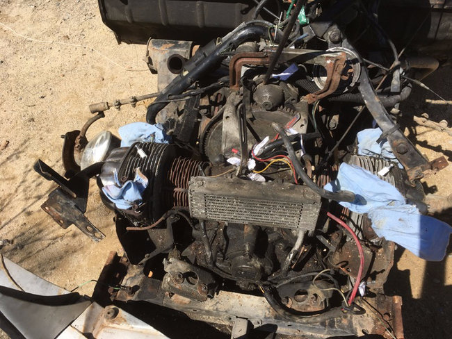

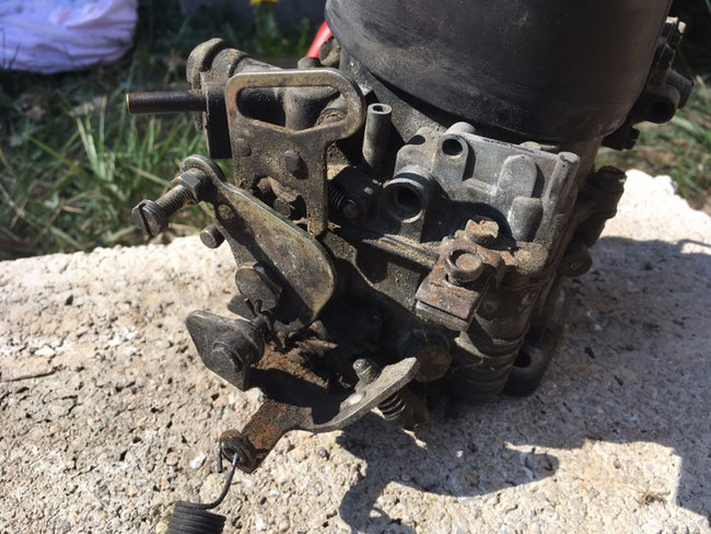

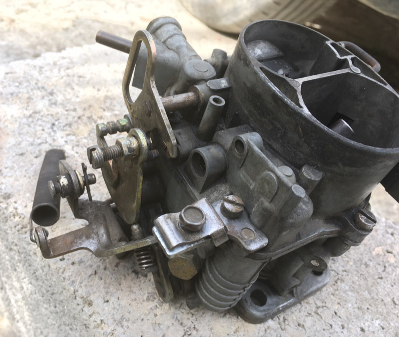

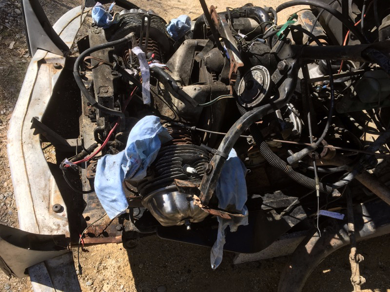

Ce week-end j'ai déposé le carbu et l'alternateur et j'ai continué le nettoyage (y a du taf).
Sans clé de 12 magique, j'ai déposé le reniflard d'huile.
J'ai commandé les kits de joints pour le carbu et le moteur...
Pas de grands changements donc ce week-end...

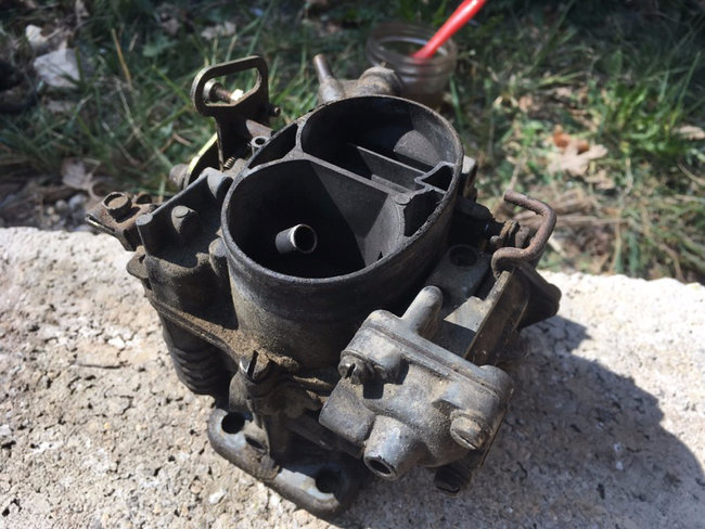

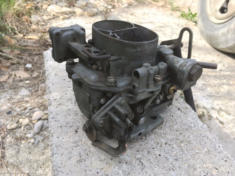

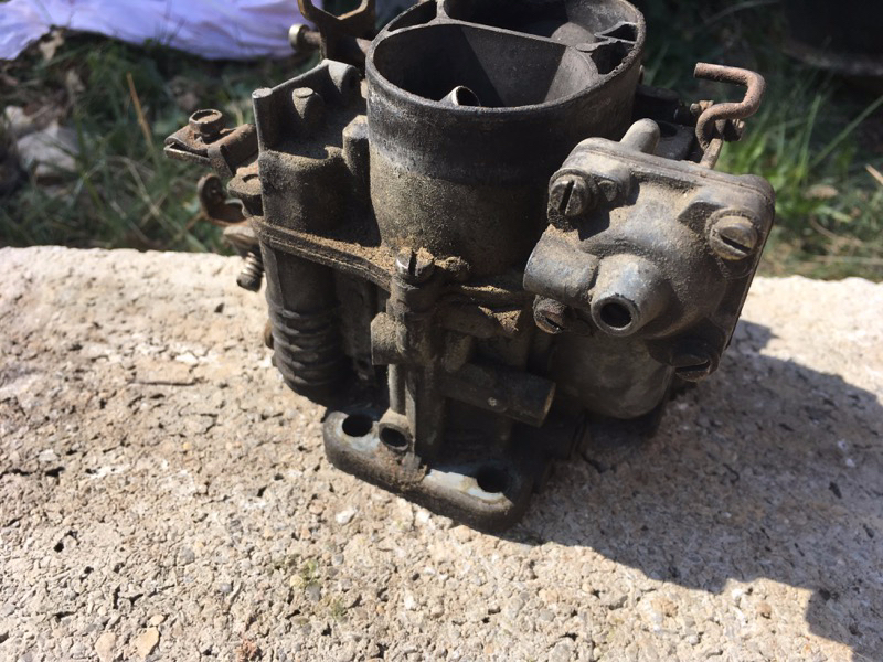

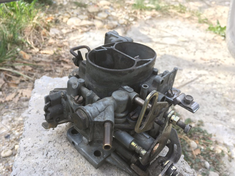

Quelques photos du carbu tel qu'il était initialement... je re-posterai des photos une fois propre...
photo carbu 1
photo carbu 1
photo carbu 2
photo carbu 2
photo carbu 3
photo carbu 3

Re: Charlie par cœur... Restauration de ma Charleston Bordeaux de 90
J'avais pas fait attention au titre du post :shock:
Ta voiture, c'est pourtant pas une Saxo. :ptdr: :ptdr: :ptdr:
Messages : 3330
:salut: Gardes bien le joint entre le couvercle et la cuve et compares le avec le nouveau pour voir si tous les trous correspondent , il se peut qu'il en manquent , c'est déjà arrivé et le carbu ne fonctionnera pas comme il faut .

RICMAN41 a écrit ::salut: Gardes bien le joint entre le couvercle et la cuve et compares le avec le nouveau pour voir si tous les trous correspondent , il se peut qu'il en manquent , c'est déjà arrivé et le carbu ne fonctionnera pas comme il faut .
Merci pour le conseil j’ai effectivement lu ça sur le forum... là j’attends des livraisons

comme j'ai rien reçu j'ai quand même avancé le nettoyage...
maintenant je peux manipuler mon barbu à la main sans me salir, lol
c'est mieux comme ça...
carbu propre 1
carbu propre 1
carbu propre 2
carbu propre 2
carbu propre 3
carbu propre 3
Une fois les commandes reçues je l'ouvre, je vérifie et remplace les joints et je nettoie l'intérieur, les gicleurs tout ça...

Surtout ne changes pas les gicleurs,gardes ceux d'origine ainsi que le pointeau,tu les démontes,un coup de soufflette,un coup de soufflette dans les trous correspondants avant de remonter les gicleurs,vérifies que la tige de ton pointeau coulisse bien sans point dur et remontes avec son joint en cuivre neuf.Penses à nettoyer le filtre à essence sur le carbu.

RICMAN41 a écrit :Surtout ne changes pas les gicleurs,gardes ceux d'origine ainsi que le pointeau,tu les démontes,un coup de soufflette,un coup de soufflette dans les trous correspondants avant de remonter les gicleurs,vérifies que la tige de ton pointeau coulisse bien sans point dur et remontes avec son joint en cuivre neuf.Penses à nettoyer le filtre à essence sur le carbu.
Bonjour à tous

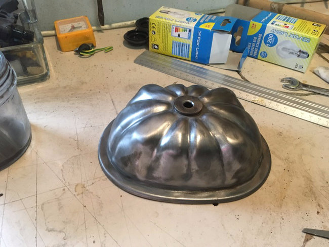

Alors j'ai (enfin) reçu mon kit pour le carbu.
Le joint papier était le bon, tous les trous identiques...
J'ai suivi tes conseils RICMAN41 : j'ai nettoyé les gicleurs, le petit filtre à essence (qui était nickel) et le pointeau d'origine, j'ai remplacé les joints (cuivre & papier) et la membrane de la pompe de reprise.
Le centre des flotteurs est à 18mm du joint, pour le carbu, ça a l'air d'aller. Il me reste deux joints toriques en caoutchouc, aucune idée de leur utilité...
Histoire de continuer mon nettoyage, j'ai déposé le ventilo, et les "conduits de refroidissement" (pas sûr du terme, en gros ce qui amène l'air aux cylindres).

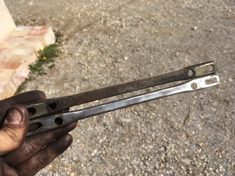

J'ai aussi nettoyé à la brosse métallique les deux tiges qui tiennent la plaque caoutchouc derrière le ventilo...
Elles sont belles maintenant...Dommage que ce soit le côté qui ne se voit pas !!! :lol: L'autre, en creux, est plus dur à briquer...

J'ai aussi déposé la barre des phares, les cardans (saleté d'écrous de 32, je sais qu'ils sont sensés être serrés fort mais ceux-là ont dû être serrés par King Kong en personne ! Les freins freinaient tout juste assez).
Je vais vidanger le moteur cet après-midi et déposer moteur et boite dans la semaine (je dois récupérer un cric qui passe sous la voiture) mais vu la quantité d'huile qui se trouvait autour du ventilo, sur l'allumage électronique, je pense que je vais devoir aussi changer mon reniflard... J'ai cru comprendre qu'il y avait probablement un lien...
l'allumage bien gras...
Sinon, (je sens la question bête) c'est gênant des disques de frein tout rouillés ? C'est pour ça qu'elle freinait tout juste quand j'ai démonté les écrous de cardans ? Je prévois aussi de lui faire une vidange du circuit de freinage...
Pour finir, voilà 2 photos de l'état actuel... J'ai posé la barre de phares en vrac, désolé !
A +

J'ai mis les mains (jusqu'au coude) dans le gras histoire de continuer le ménage parce qu'effectivement elle n'a JAMAIS été nettoyée...
J'ai jamais vu une voiture aussi démontée consommer autant d'essence... :)
Je vous laisse imaginer l'épaisseur de crasse sur la plaque de fond (que je n'ai pas encore démontée/nettoyée, la deuche repose en partie dessus).
Quelques photos avant/après et pis les disques tout rouillés...
un des disques, solidarité oblige, l'autre est dans le même état...
beurk !
beurk !
re-beurk !
re-beurk !
mieux 1
mieux 1
mieux 2
mieux 2
Bon, je suis content du résultat, le moteur n'est pas encore nickel mais ça va déjà mieux...

Sinon je relance la question par rapport à mes disques...? C'est gênant qu'ils soient rouillés ?

bonjour si tes disques ne sont pas trop creusé ,un bon nettoyage et ils reparte pour un tour

Pour tes disque passe un coup de toile 600 pour faire partir le plus gros ,et le reste partira au freinage , sil sont pas creusé ou abîmé bien sur
sinon faut les changer . :salut:

CHARLYSTONE a écrit :bonjour si tes disques ne sont pas trop creusé ,un bon nettoyage et ils reparte pour un tour
Alors, ça, c'est une bonne nouvelle, effectivement, ils ne sont pas creusés....

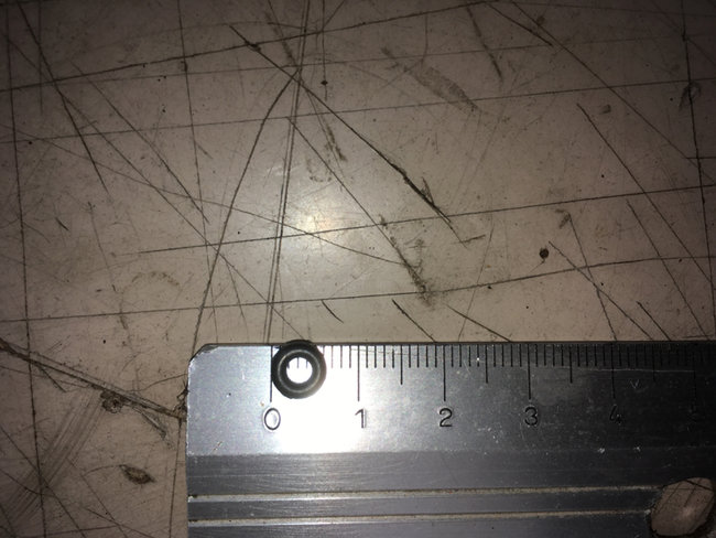

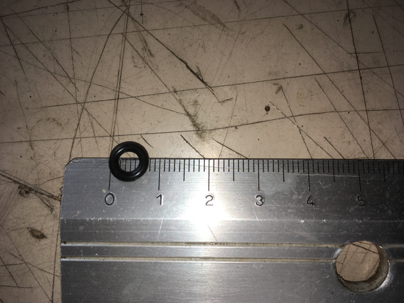

horrhell a écrit : Il me reste deux joints toriques en caoutchouc, aucune idée de leur utilité...
:salut: Si tu peux faire une photo des deux joints .
horrhell
Messages : 40
Enregistré le : 24 mars 2019, 22:45
Ma deuche : 2CV AZKA Charleston Bordeaux
Date de naissance : 08 oct. 1980
Localisation : riez (04500)
Message par horrhell »
bonjour
alors voilà les joints en question :
le grand (8mm)
le grand (8mm)
le petit (6,5mm)
le petit (6,5mm)
Le grand c'est le même que dans ce topic : viewtopic.php?f=12&t=11790
Comme il n'y avait eu aucune réponse, je pensais qu'il était là en plus, peut-être pour un autre modèle...
En fait j'ai pas vu de joint en caoutchouc dans mon carbu... seulement les cuivre :???:

:salut: le petit est pour le gicleur de pompe de reprise (bec) mais une fois sur deux tu détruis le gicleur pour le sortir donc ne touches à rien :laughing:
Le grand je ne sais pas. Peut être pour l'axe de papillon mais j'ai un gros doute. :???:
