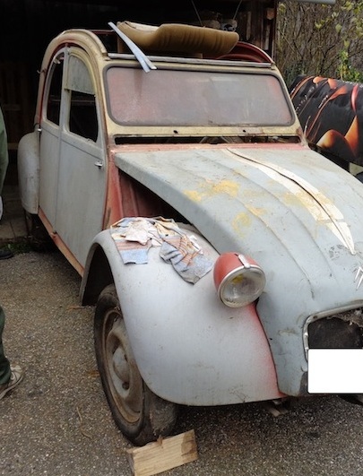

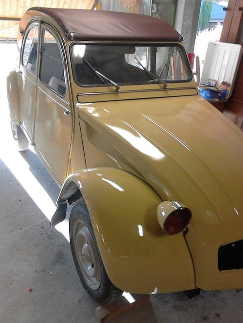

Enfin, j'aime bien mettre des photos de comparaison AVANT-APRES:
AVANT:
APRES:
Voilà tout cette fois,
merci Sebing pour le message que je viens de voir,
à bientôt à tous. :salut: :salut: :salut:

Dis, donc, quand on voit le avant/après, on imagine le boulot qu'il y a derrière ... :shock:
Tu dois, et tu peux, être fier de toi ! Nom d'un p'tit bonhomme !! Bravo !! :pouce:

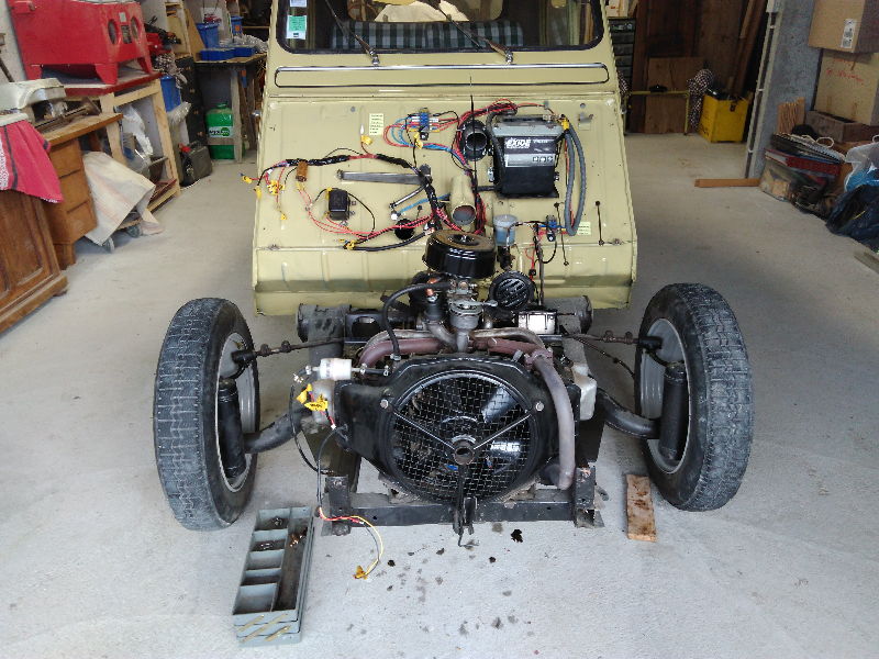

Restauration de la A mise entre parenthèses, je me suis attaqué à la jaune ce matin pour retirer le moteur/ boite en vu d'une remise en état changement segmentation ,... avec un ami qui s'y connait. Et aussi pour connaitre la cause de ces tremblements intempestifs à partir de 50 kmh. Tout trouvé, il y a un jeu considérable dans le roulement avant gauche, mais pas du tout à droite. Dois je changer la paire ou un seul ? Risque de déséquilibre ? :???:
Autre question: j'ai un ''clac clac'' dès que la 2cv tangue. Donc problème de suspension. On m'a dit mauvais réglage du frotteur. Votre avis sur la question ?
Merci d'avance :salut: :salut: :salut:

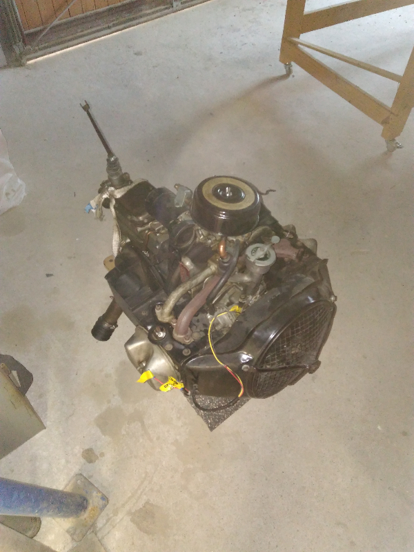

Dépose du groupe moteur boîte effectué (depuis le temps ... :laughing: )Je vous posterai des photos du démontage.
Pour le moment, nettoyage de la zone où il y avait le moteur sur le châssis , puis changement du roulement malade et reglage du frotteur.
À bientôt pour la suite :salut:
