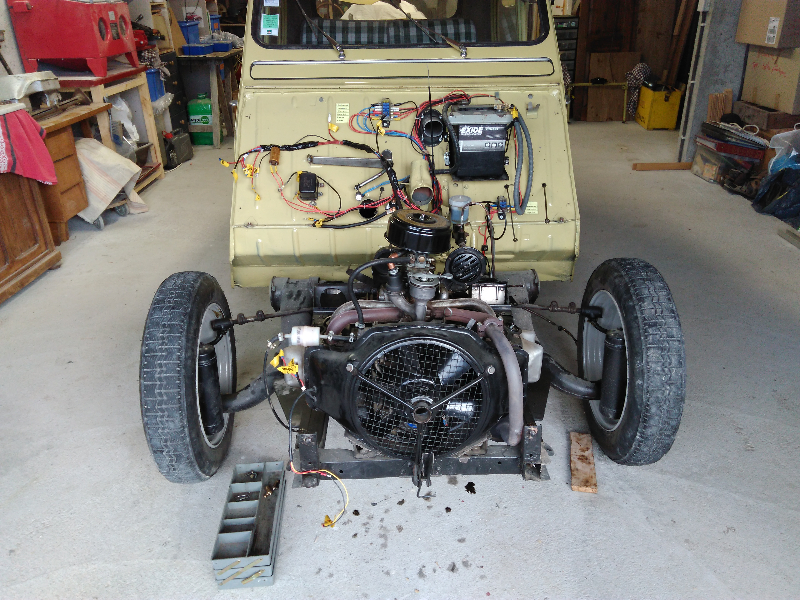

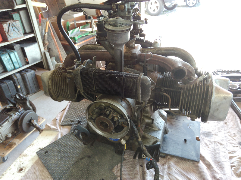

Dépose du groupe moteur boîte effectué (depuis le temps ... )Je vous posterai des photos du démontage.
Pour le moment, nettoyage de la zone où il y avait le moteur sur le châssis , puis changement du roulement malade et reglage du frotteur.
À bientôt pour la suite
