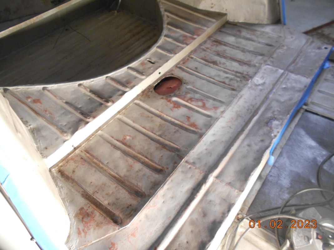

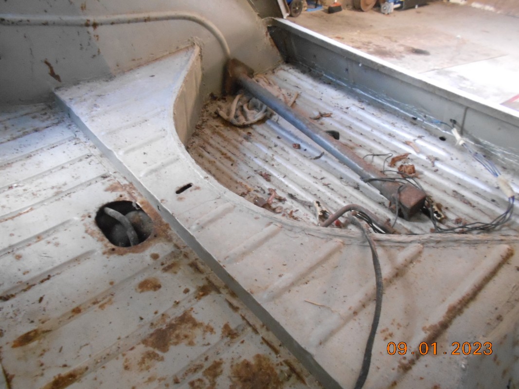

Re: Remise à niveau 2cv Type A de 52

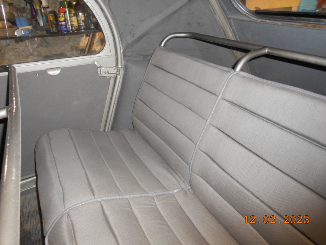

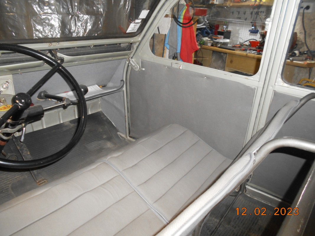

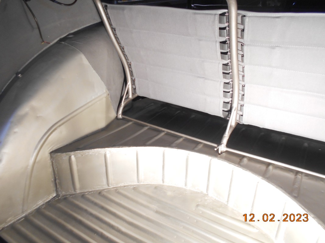

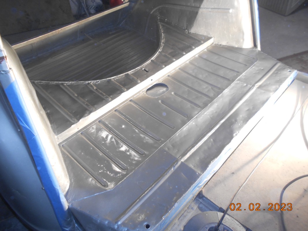

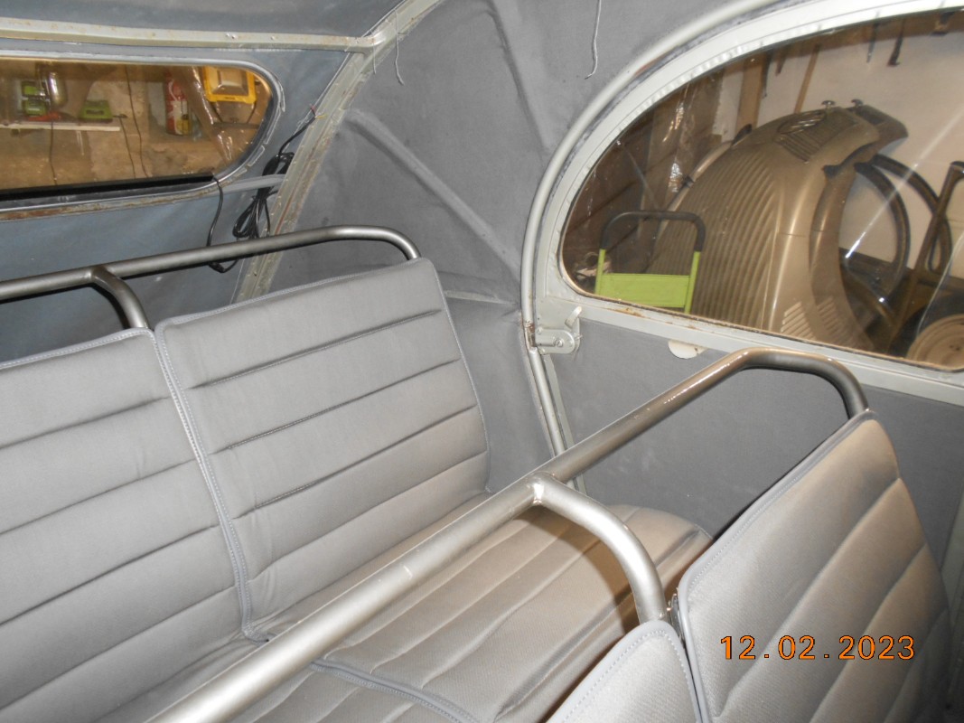

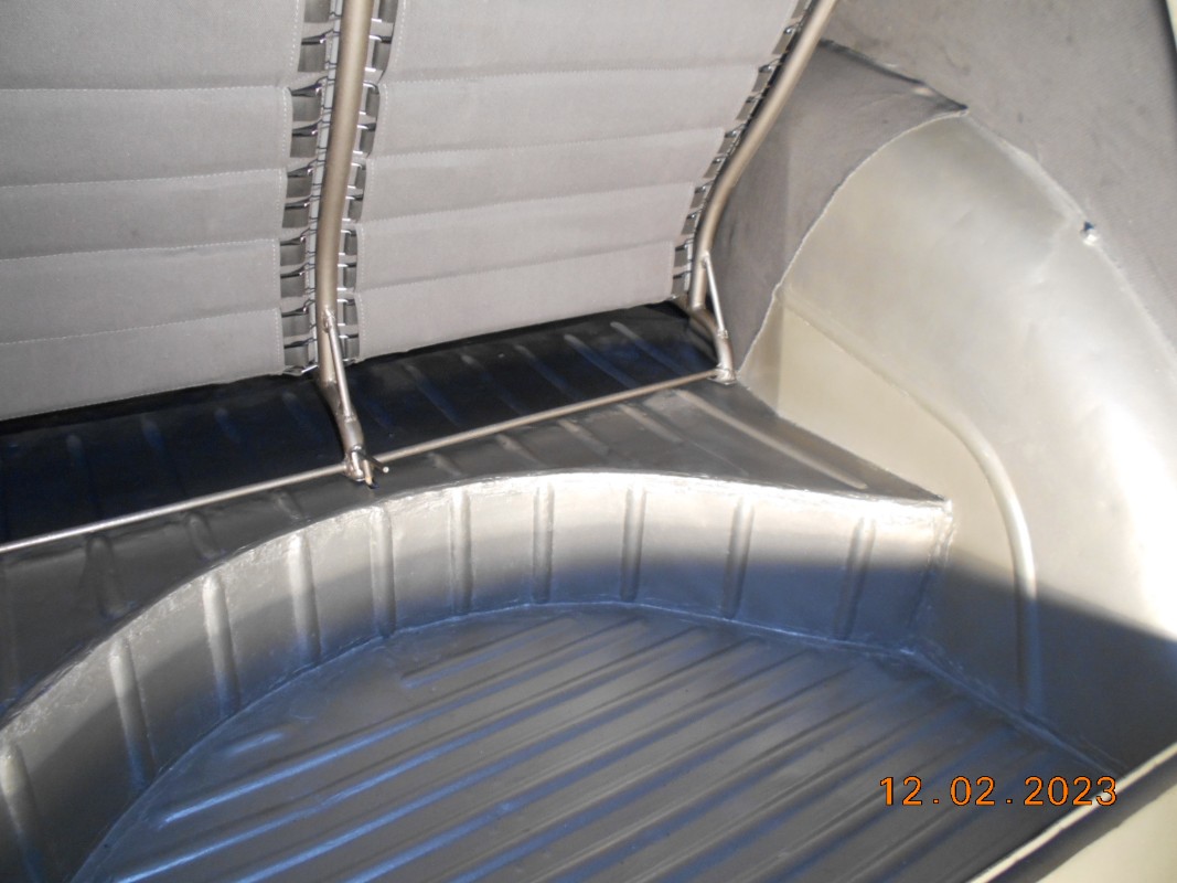

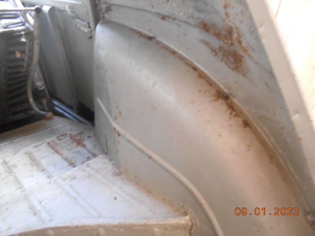

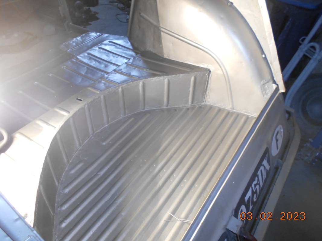

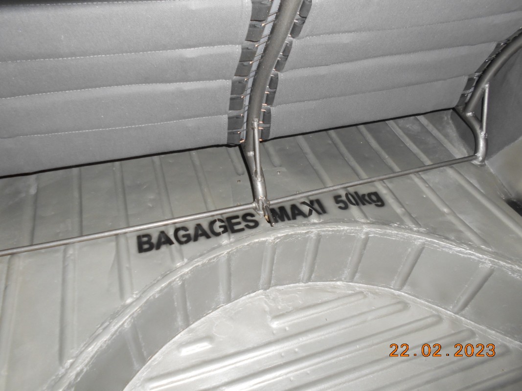

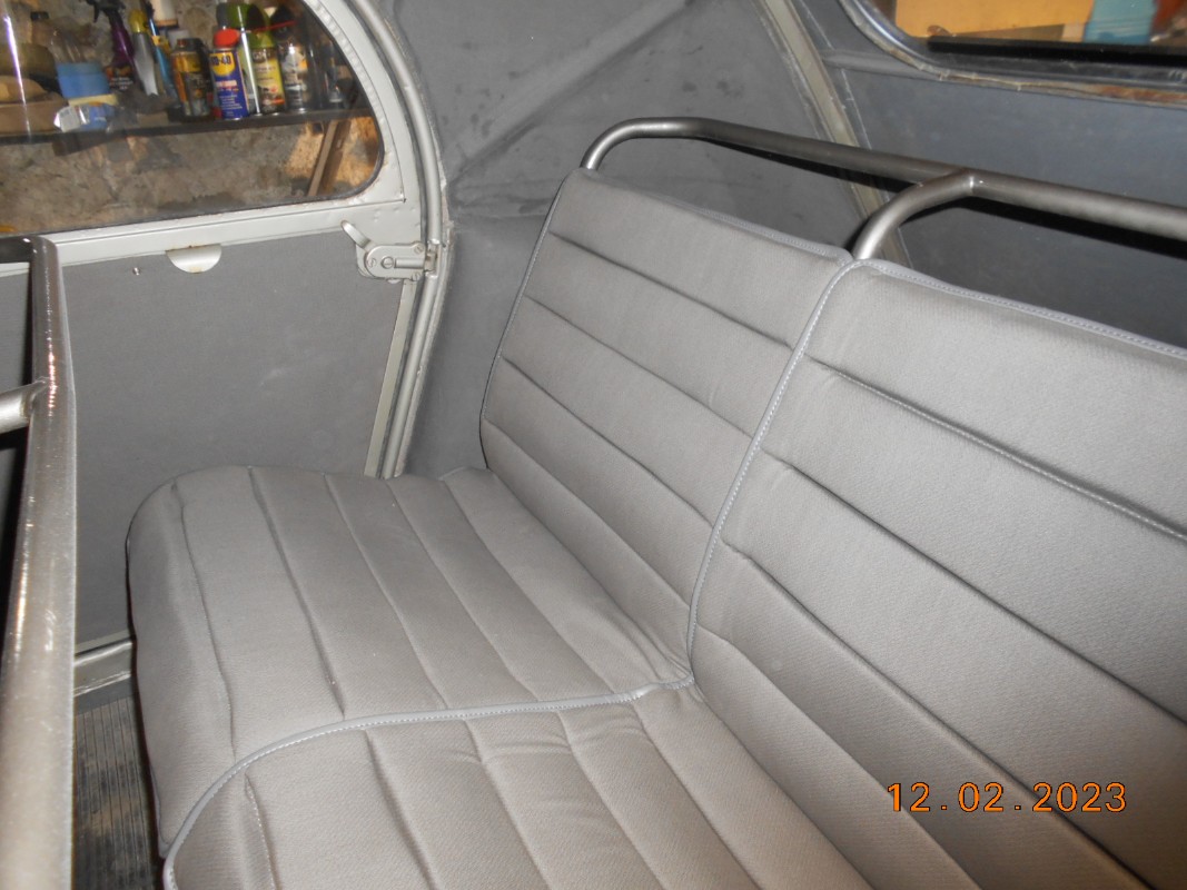

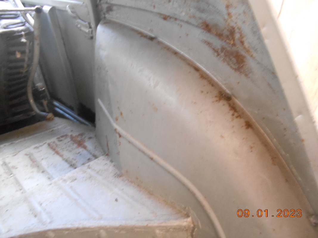

Planchers de banquette arrière et de coffre étaient dans un sale état... Il fallait y remédier avec panneaux de portes et banquettes neufs !!
Un coup de ponçage, d'apprêt et de peinture et le tour est joué !!

Avant l'appret, tu as traité contre la corrosion?
Messages : 1605
Oui bien sur, Ferose !

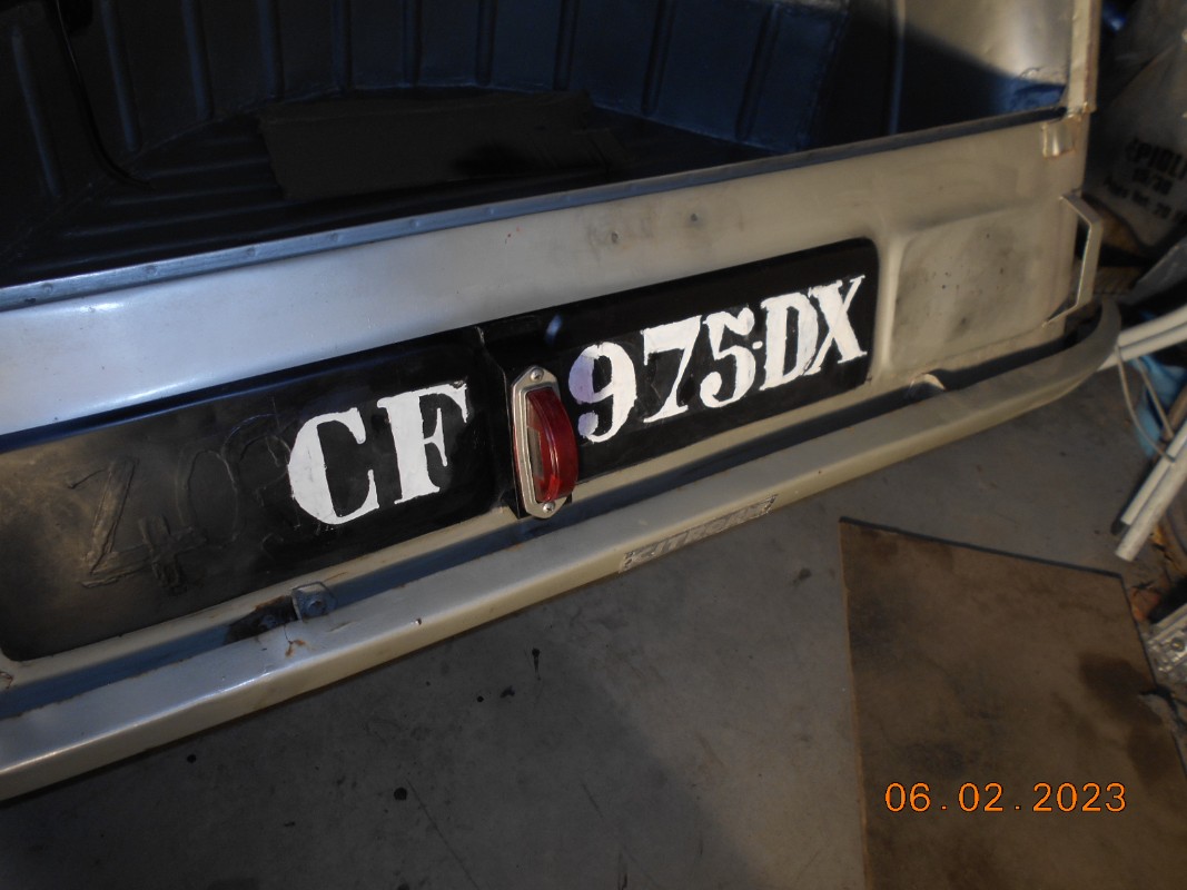

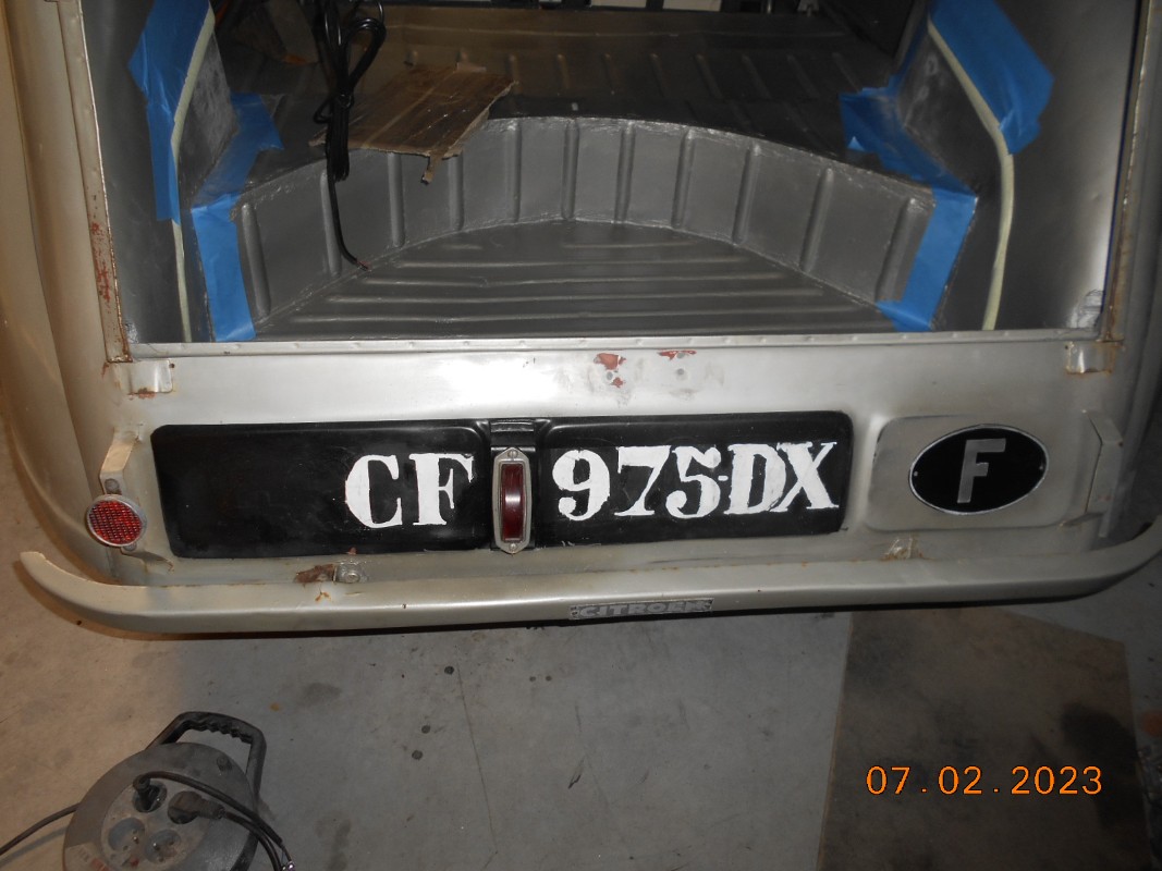

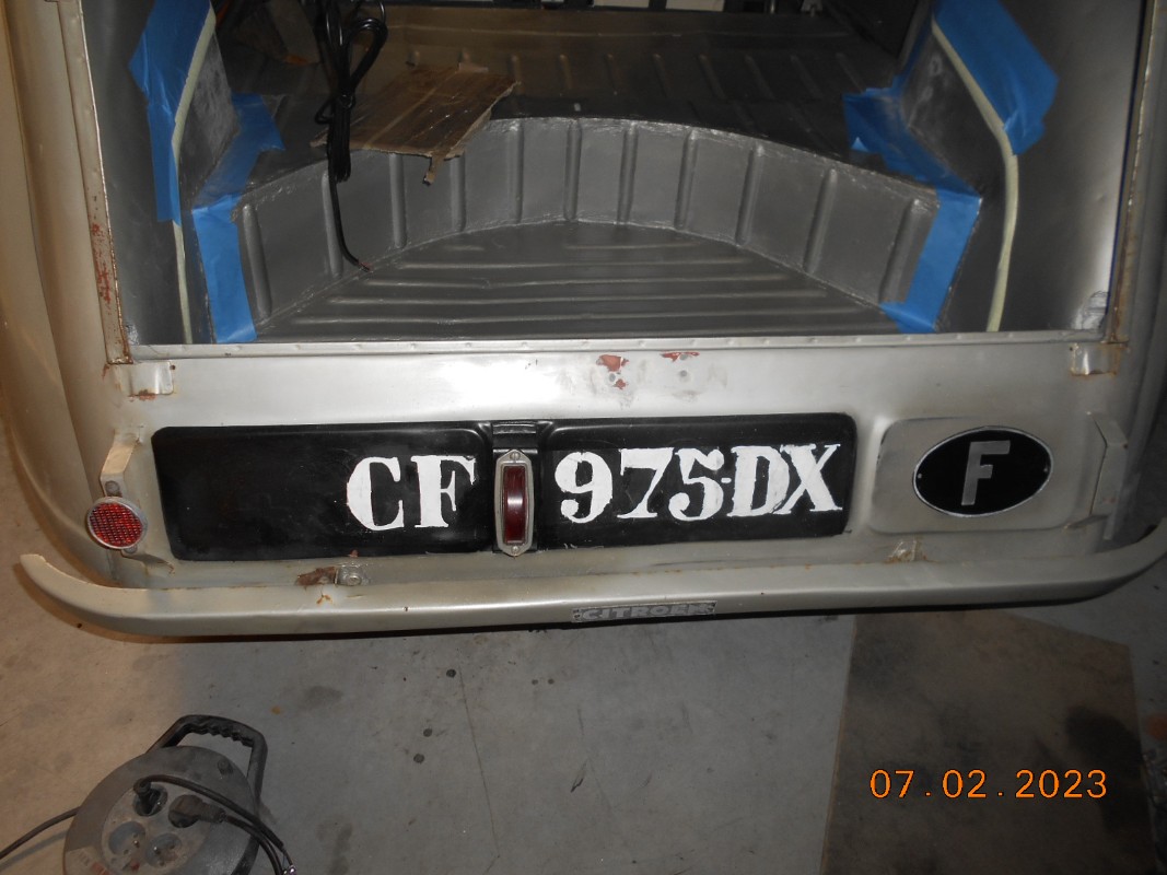

Correction de la plaque d'immat arrière: Elle doit être entièrement noire et le cerclage de 1/2 lune couleur carrosserie...
Du coup le demi-lune paraît mal centrée... Suis en train de refaire le "F" !

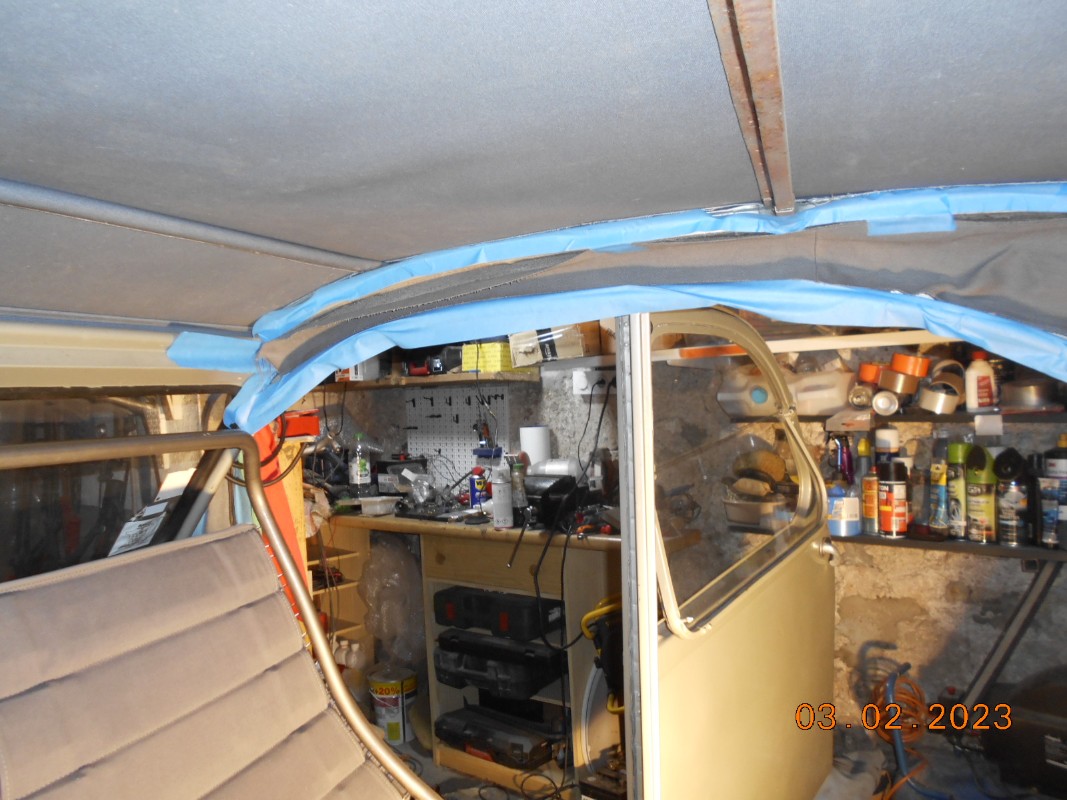

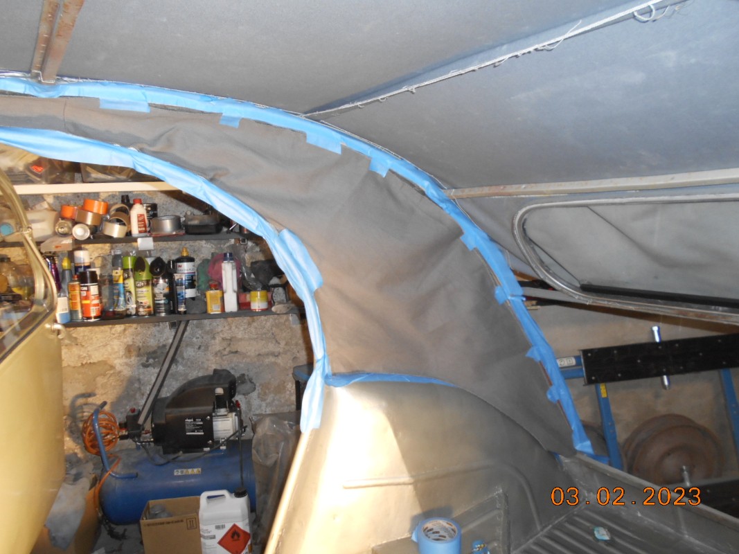

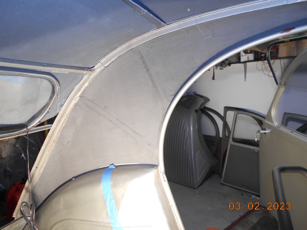

Ai aussi attaqué le tissu de custodes !! Pas facile à mettre en place !!
Demi-lune mieux centrée et "F" modifié...

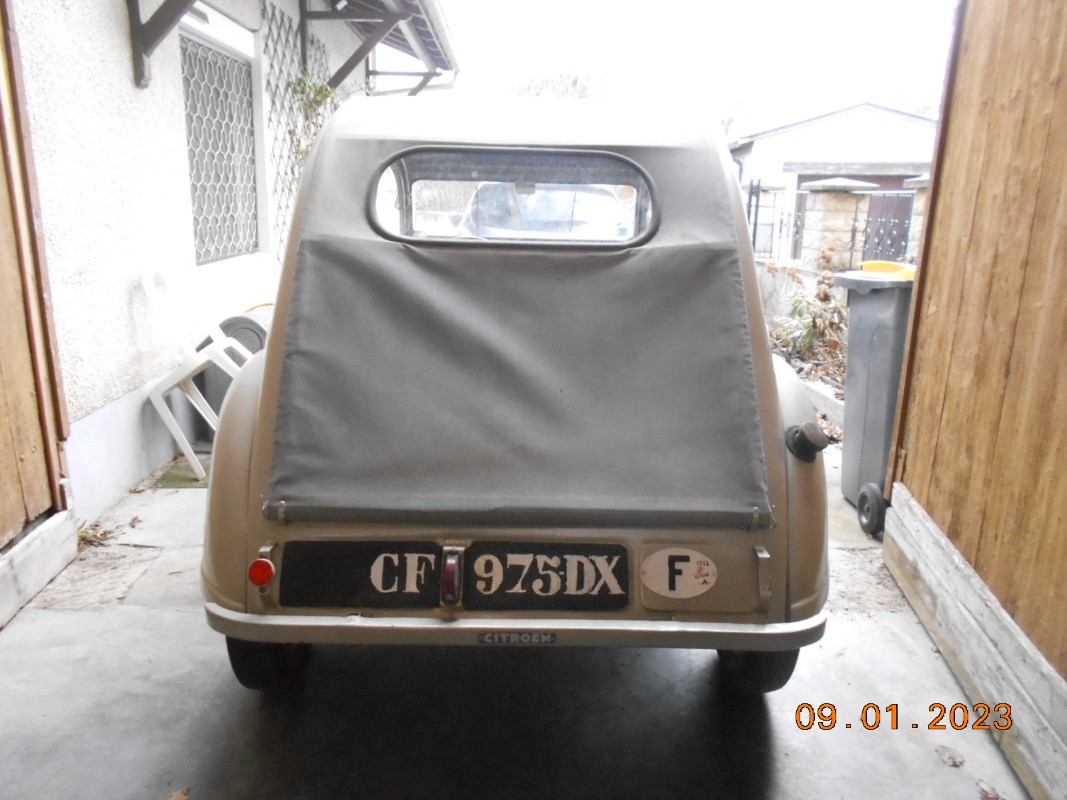

C'est une lunette dégivrante que je vois sur les photos ?
Magnifique en tout cas...
Messages : 1605
Non c'est une barre led pour la signalisation.
Sur une A de cette année là, il n'y a pas de feux. Seulement une pauvre veilleuse qui sert aussi d'éclairage de plaque.
Alors je vais installer un interrupteur de stop (de AZ), installer un comodo de clignotants, et utiliser la barre de leds pour signaler tout cela !!

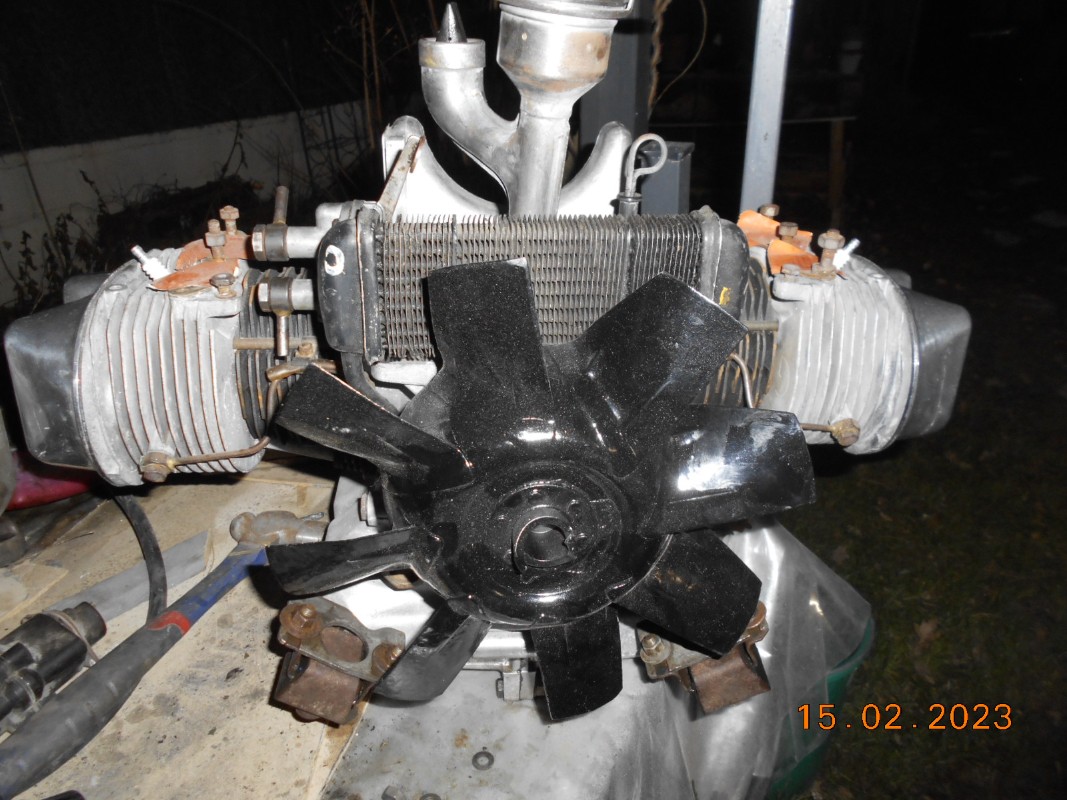

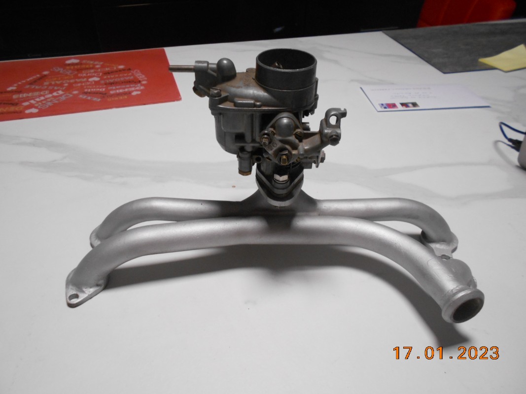

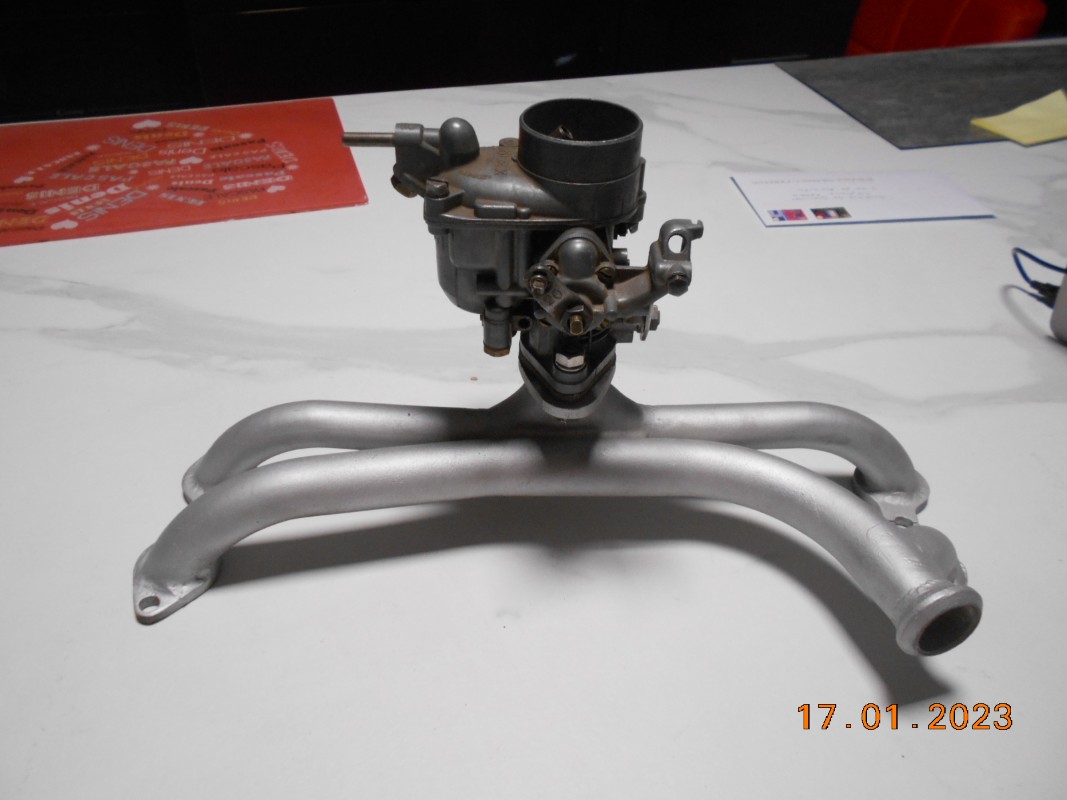

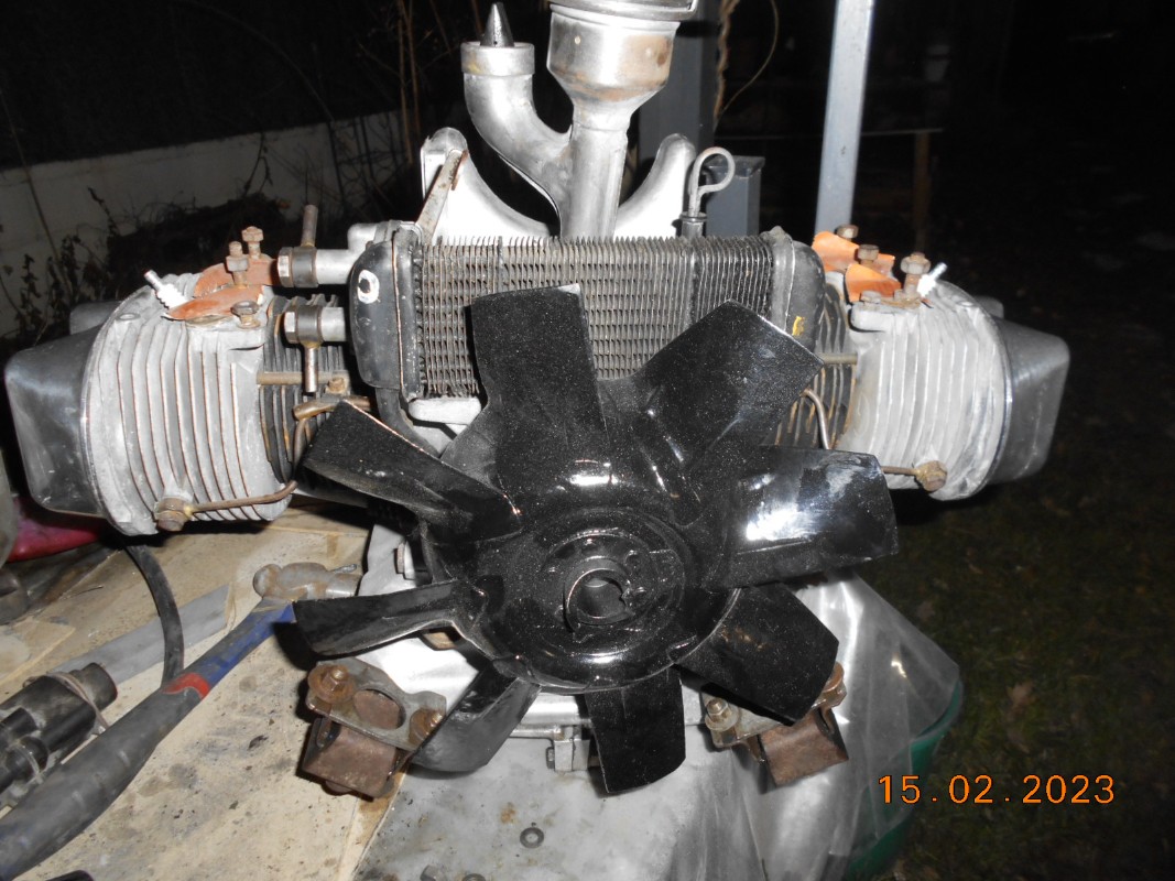

Maintenant vais m'occuper du moteur. Celui d'une AZ avec un kit 530cc et carbu PBIC 32.
Notez le ventilo 8 pales utilisé en 52 !

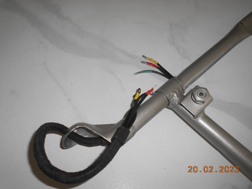

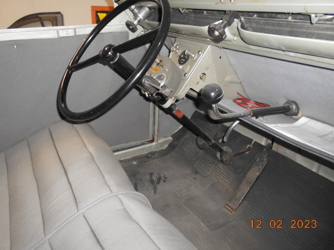

Faisceau électrique tout neuf passé dans la barre de phares repeinte. C'est beau quand c'est tout neuf !!

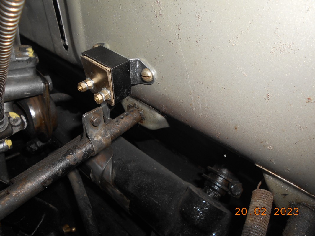

Contacteur de feu stop de AZ installé !! Suis en train de repeindre les tiges des pédales. Ca va être tout beau !

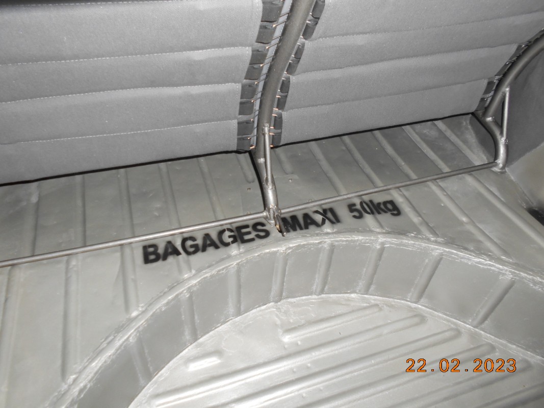

Marquage du plancher hier !!

La perfection se trouve dans les détails :pouce:

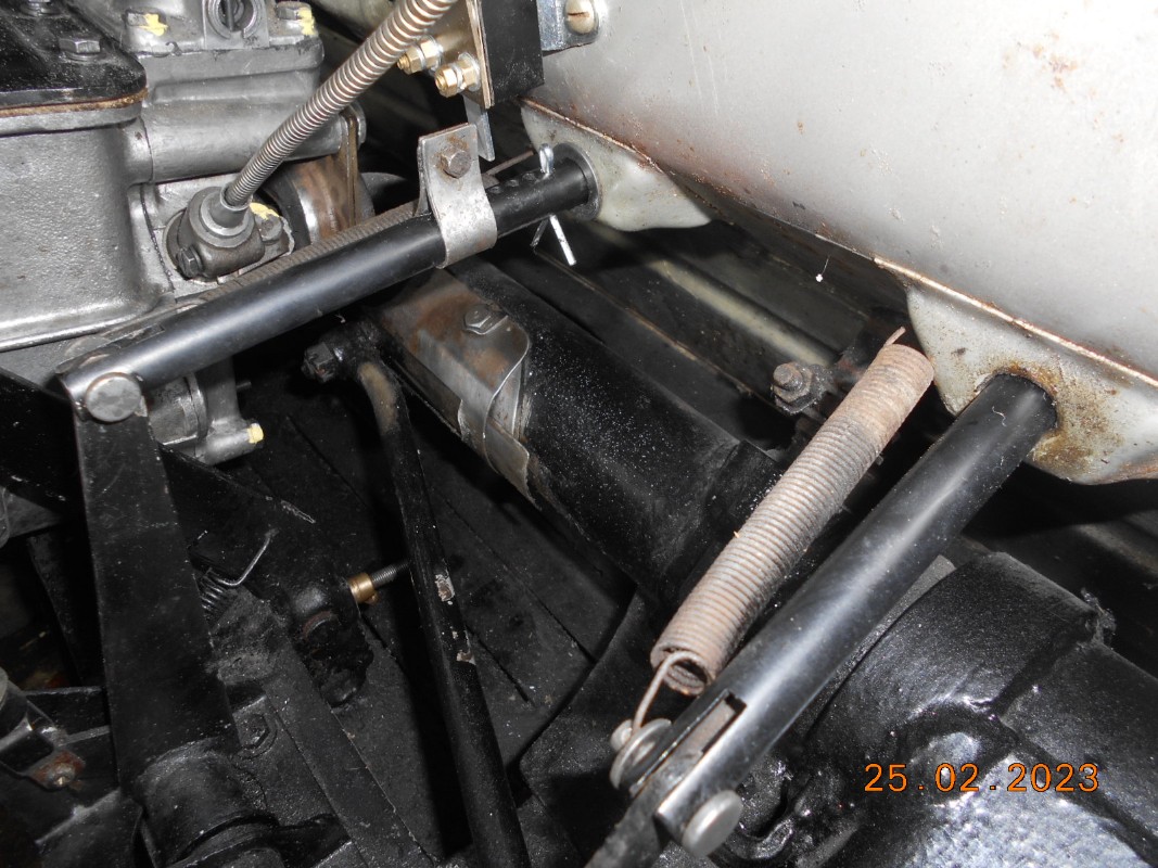

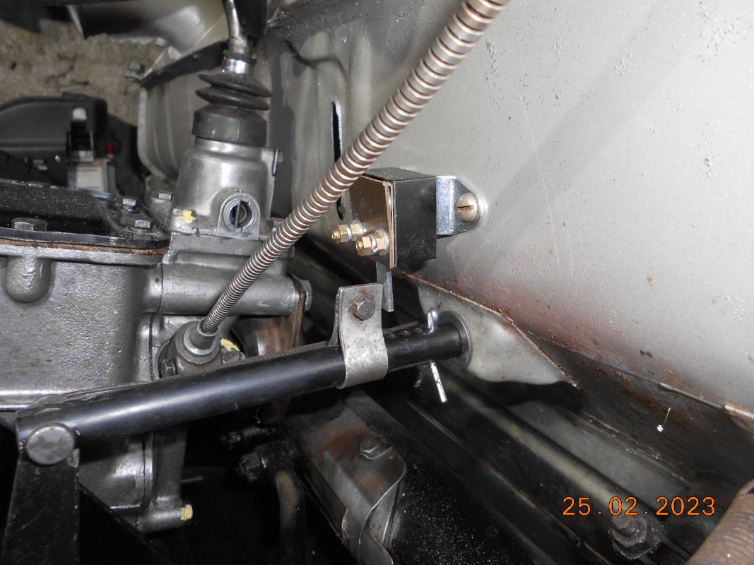

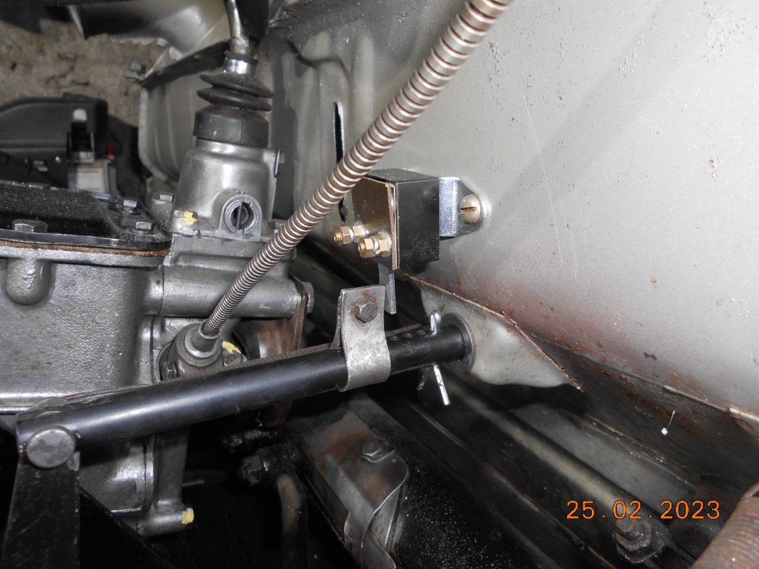

Réfection du pédalier avec l'installation de la bague du contact stop et goupille d'arrêt sur l'axe de pédale de frein. Peinture des deux axes de pédales frein et embrayage.
Messages : 17442
denis56 a écrit : 25 févr. 2023, 12:59 bague du contact stop
Tout con, mais efficace !
Par rapport à mon AZAM de 1965, je retrouve les mêmes éléments…
