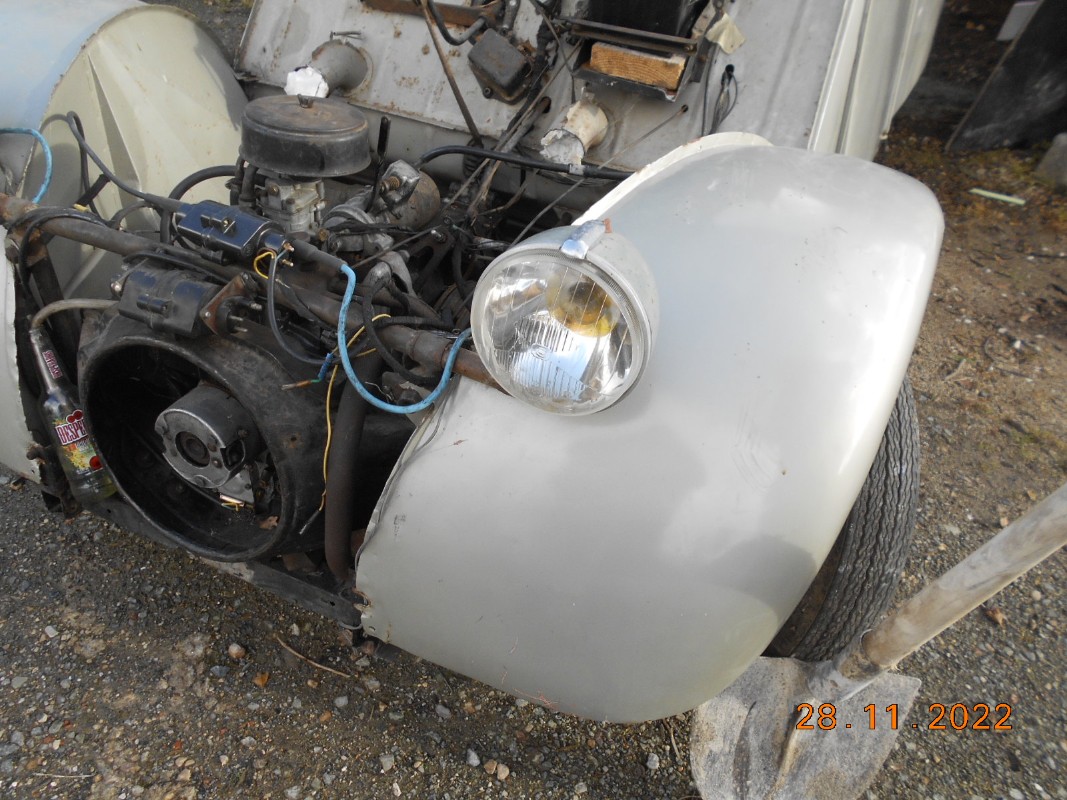

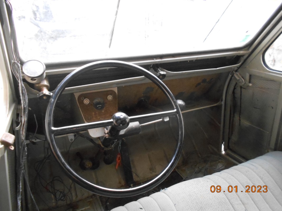

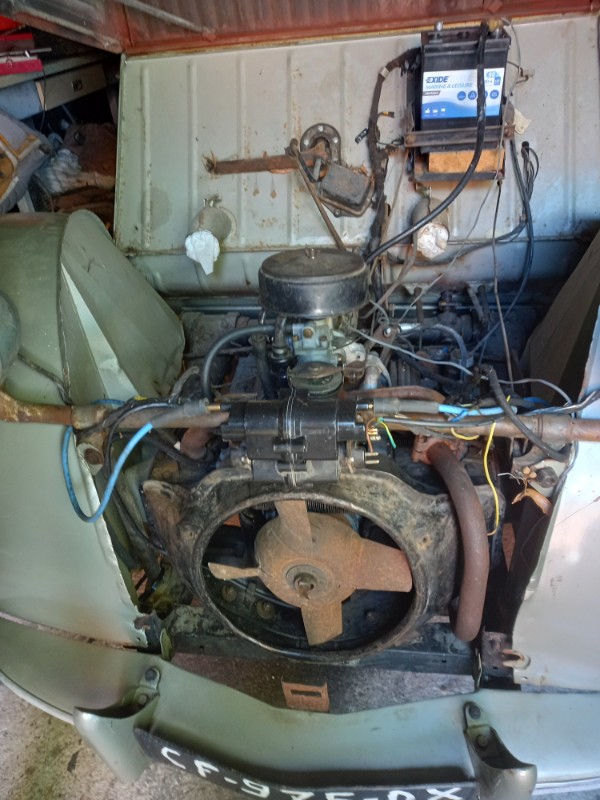

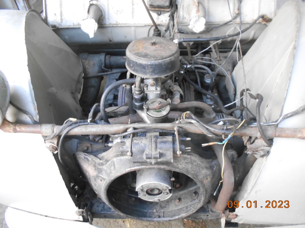

Remise à niveau parce que cette voiture a été reconditionnée en 2011.

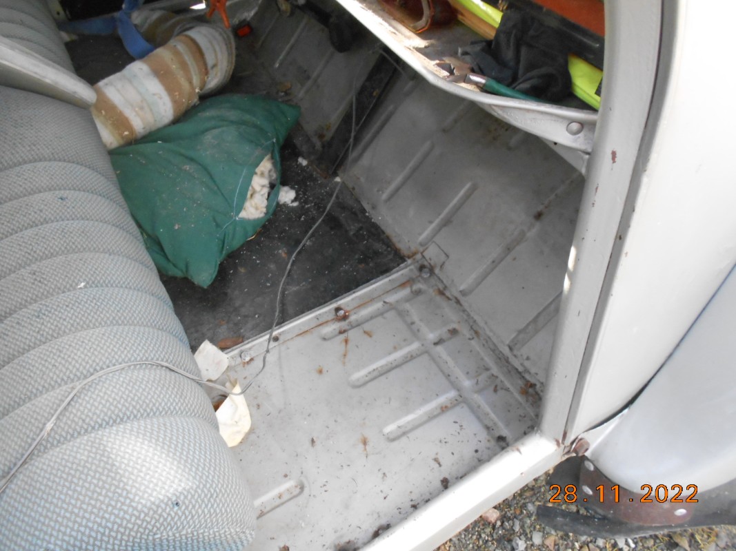

Cependant celle-ci a été repeinte dans une teinte "discutable", mais surtout les planchers installés sont des planchers modernes qui enlèvent un peu de charme à cette ancêtre de collection, et par la même occasion diminuent sa valeur...
Sinon cette voiture si elle a été refaite en 2011 n'a roulé qu'une fois et a été stockée depuis. Du coup tout a été laissé à l'abandon...
Absence des panneaux de portes, absence des banquettes d'époque et en général des pièces rares et caractéristiques de cette année là.
A croire qu'elle a été en partie dépouillée...

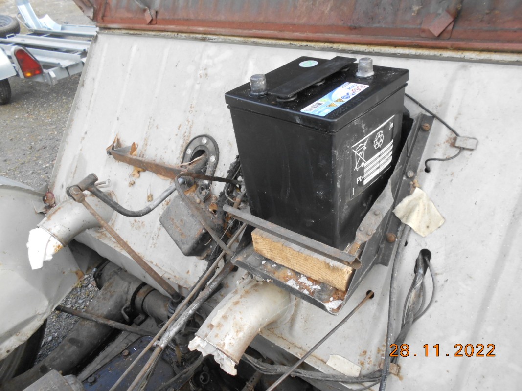

Manquent tous les détails: Rétros d'époque, garnitures de tablette, pare soleil, serrures à coulisseau, panneaux de portes, fermetures de vitres avant, sellerie, tapis de sol, ventilo 8 pales, pompe à essence Guillot, filtre à air Técalemit de 52, boite taille de guêpe, démarreur, double compas de capot, supports soudés sur les ailes, circuit électrique, phares d'époque, goulottes de chauffage, la liste est longue...
Eléments les plus honéreux et difficiles à trouver, les jantes à bords plats et sans ouïe caractéristiques de cette époque.

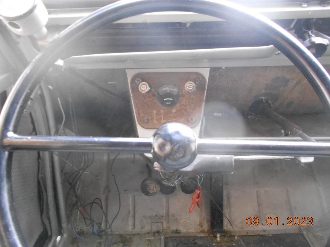

Cependant je pense qu'elle sera facilement roulante après avoir changé le circuit électrique car le moteur refait démarre. Il est, avec la batterie récente l'un des points positifs !

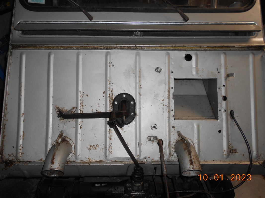

Re: Remise à niveau Type A de 52
Ca veux aussi dire que le réservoir n'est pas fonctionnel !...

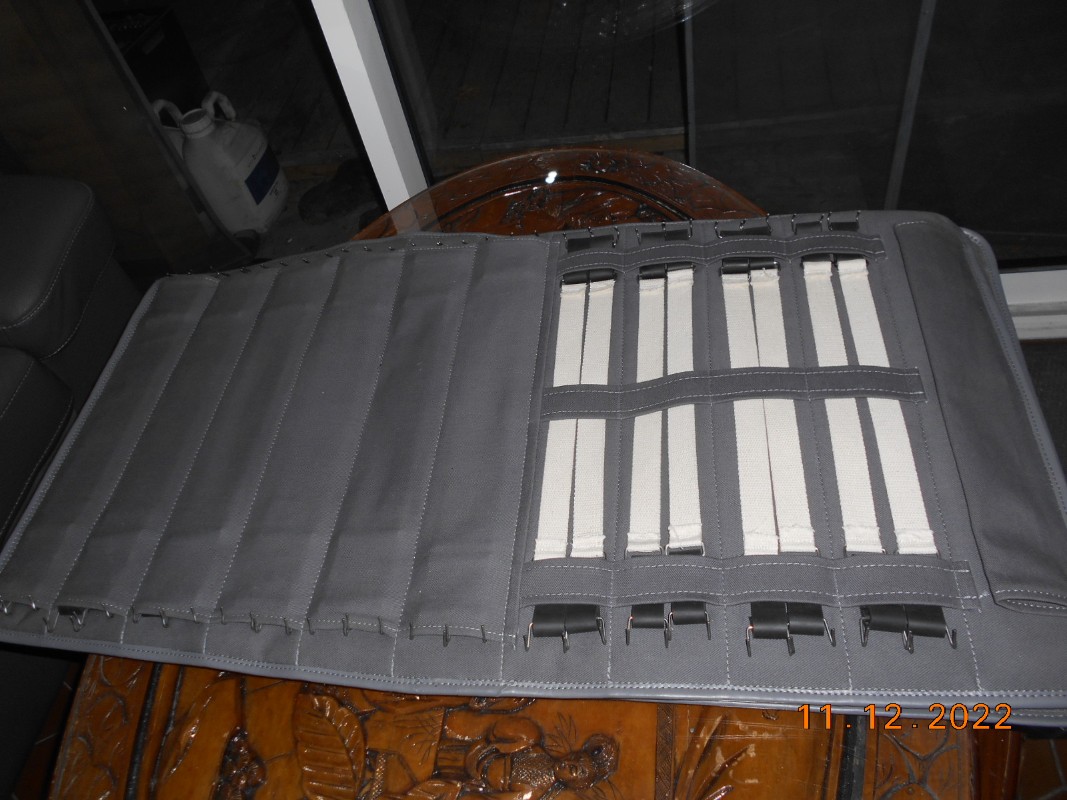

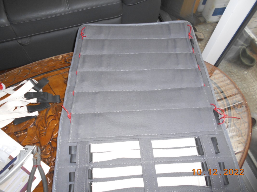

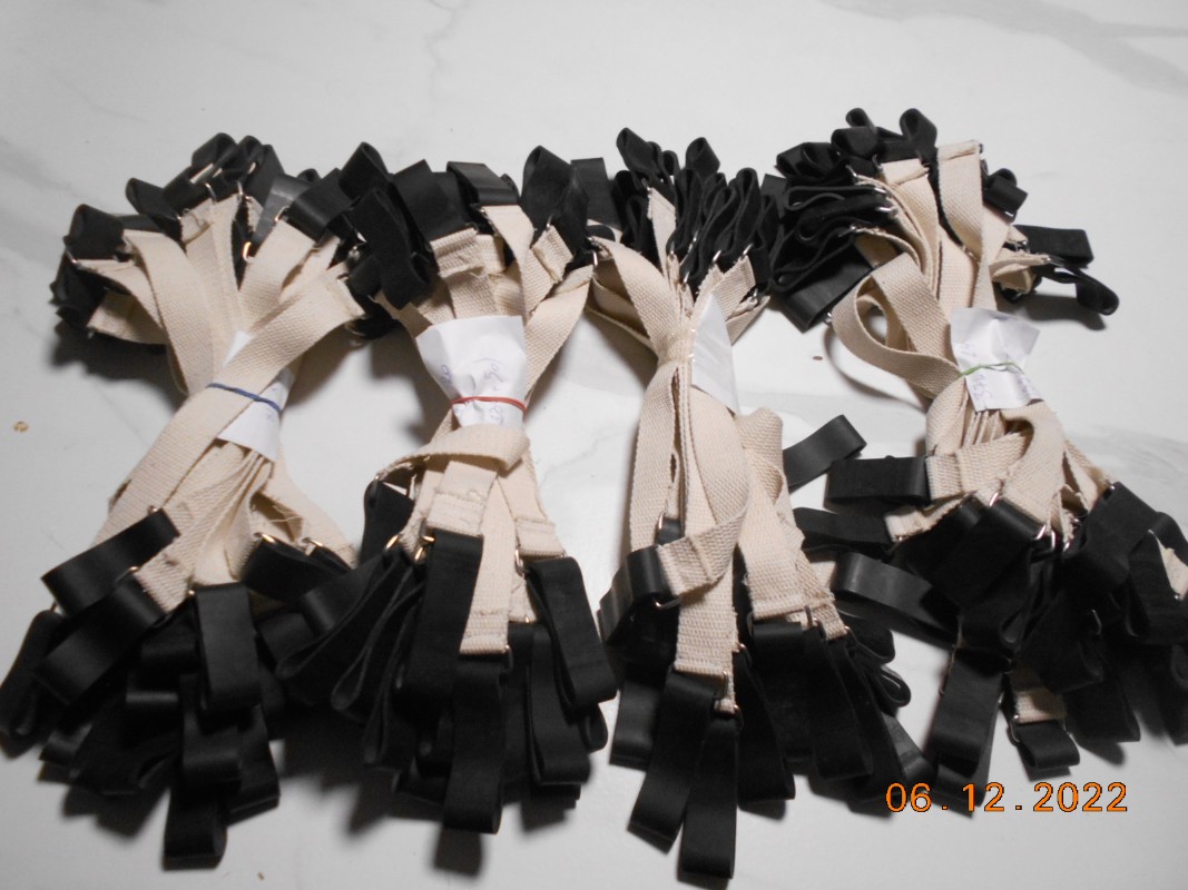

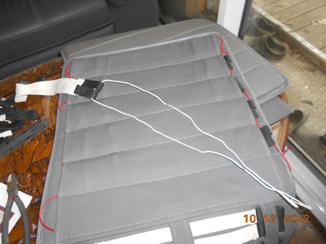

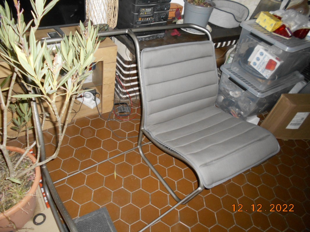

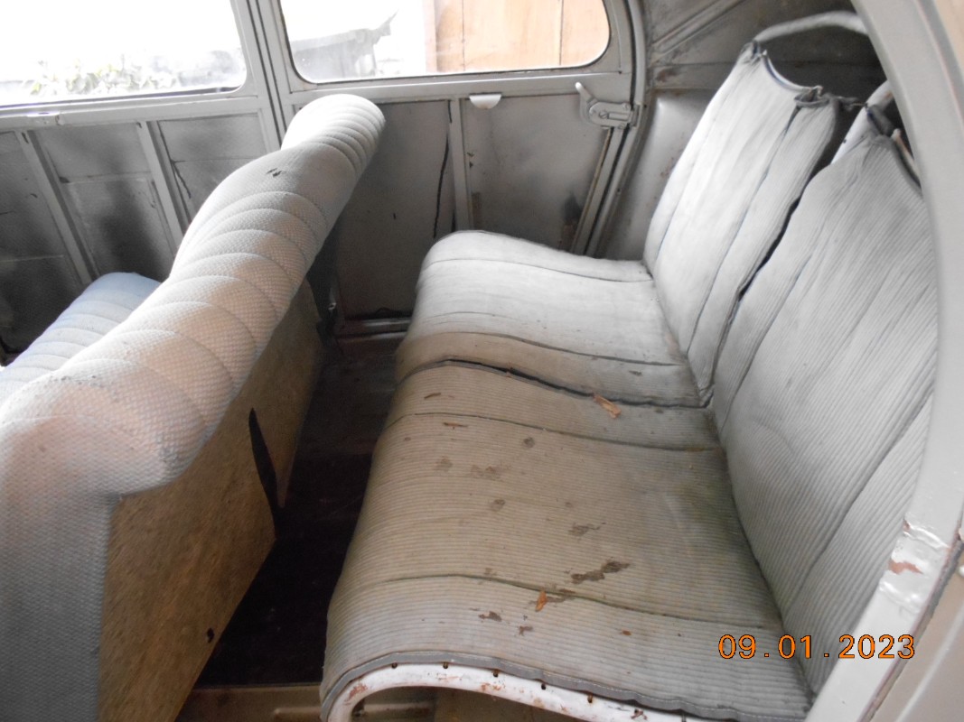

Du coup j'avance sur les assises et sièges !!
90 sangles à faire passer !!
Il a fallu ruser pour passer les sangles et ensuite pour les retenir en mettant les crochets !!
J'ai installé une assise en une après midi !! Sacré sport !

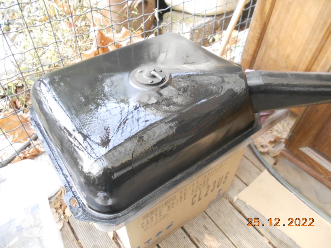

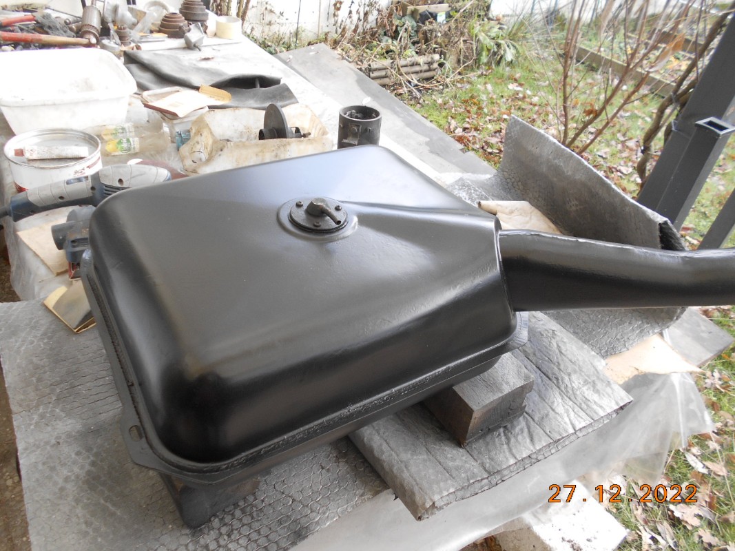

Lui prépare un réservoir (celui de la 51) pour quand elle sera là !!
Messages : 1605
Re: Remise à niveau 2cv Type A de 52
Réservoir terminé !
Peint en noir satiné et nettoyé au vinaigre blanc pour dérouiller l'intérieur...

Il est beau ton satiné, tu utilise quelle peinture?
Messages : 1605
Une peinture en bombe toute bête...

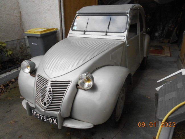

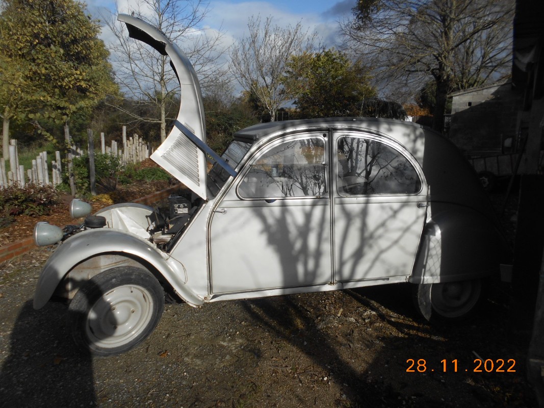

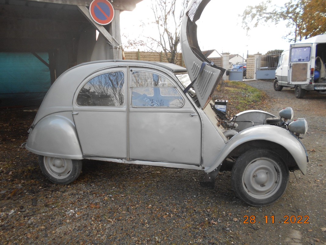

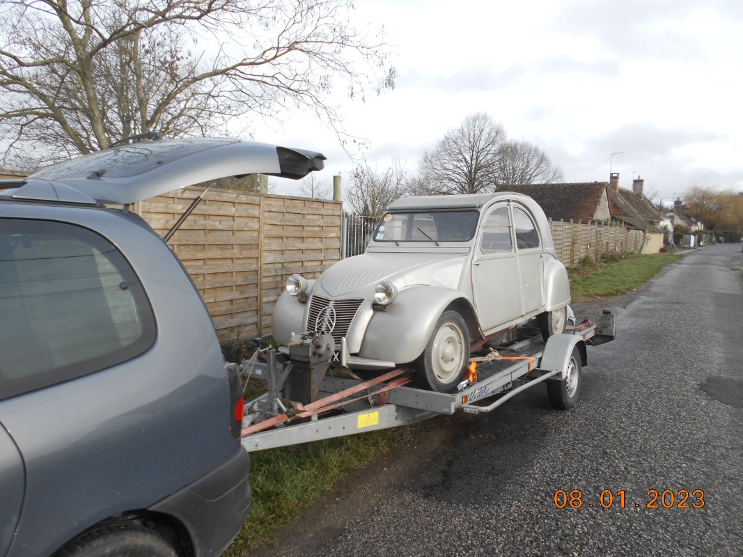

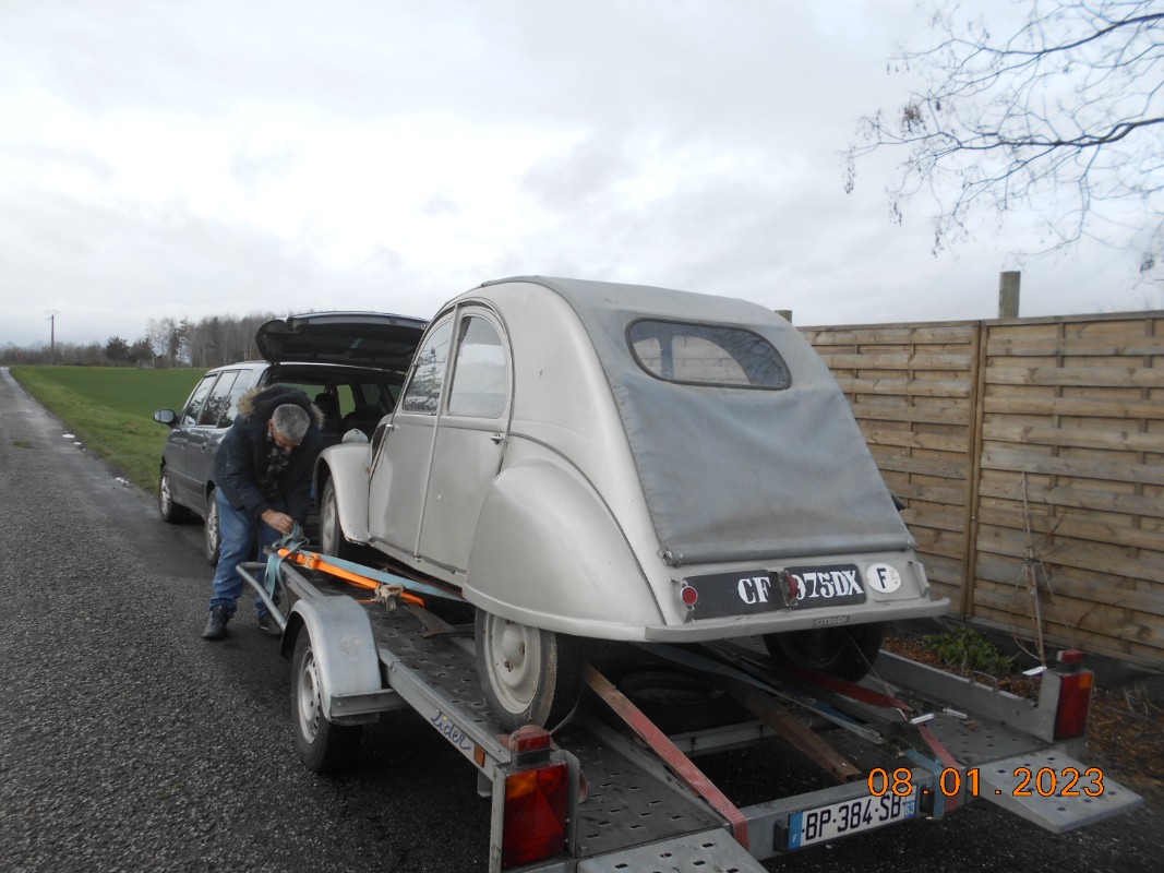

Sinon aujourd'hui trajet pour aller la chercher vers Amboise.

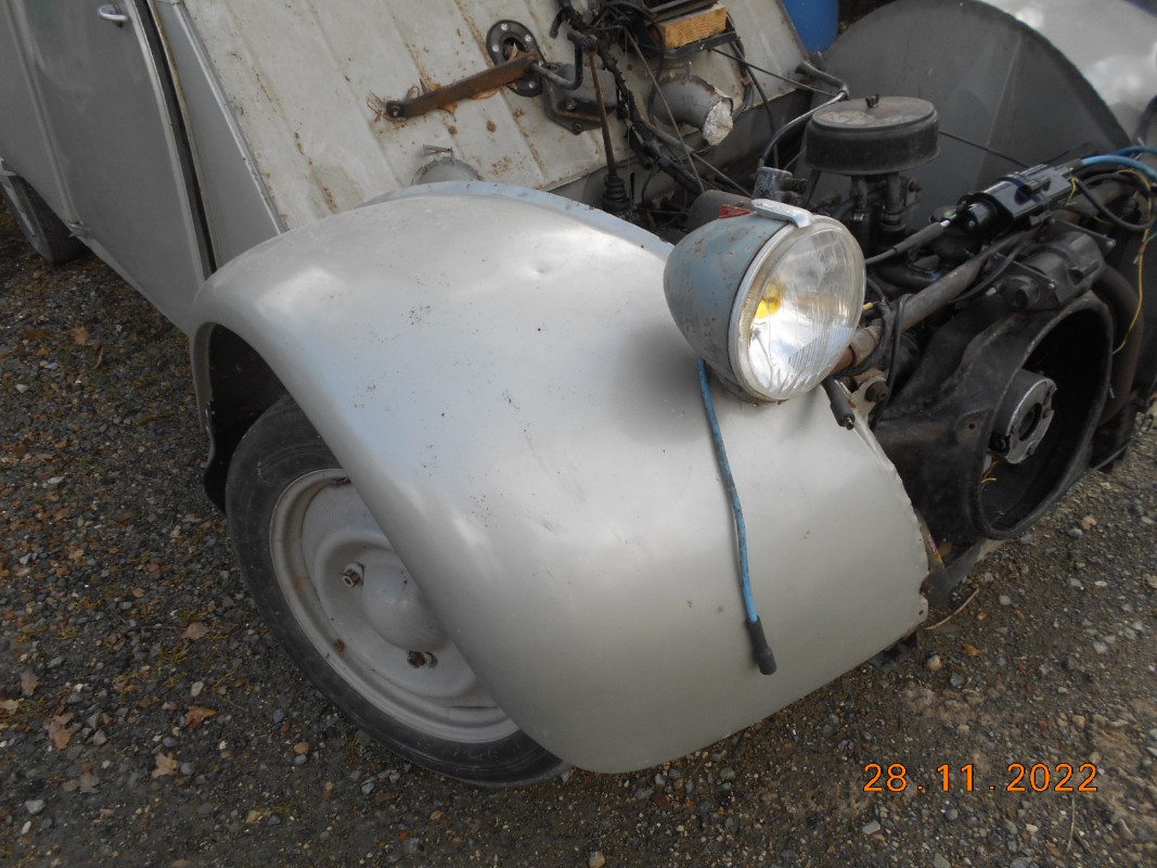

Quelques bonnes surprises concernant les pièces livrée avec... Un peu de carrosserie à faire pour rattraper les grosses doses de syntho d'il y a dix ans...
Mais ça me va !
Elle est superbe :amour:

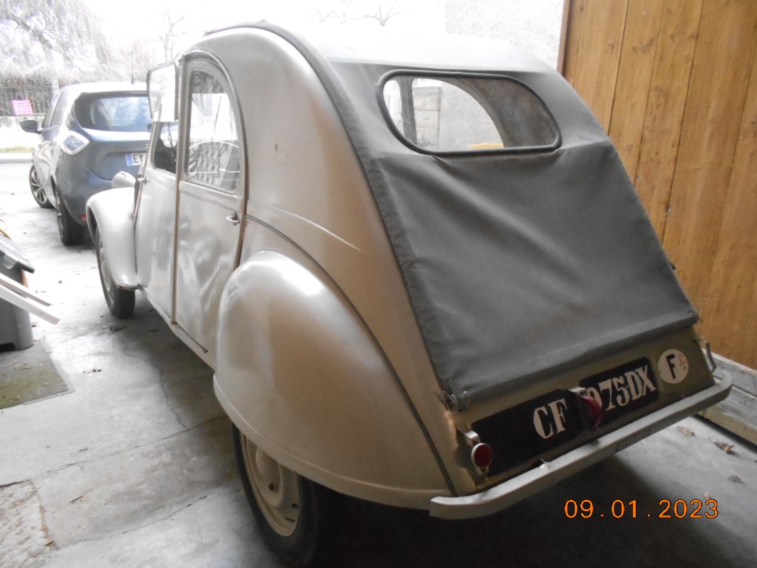

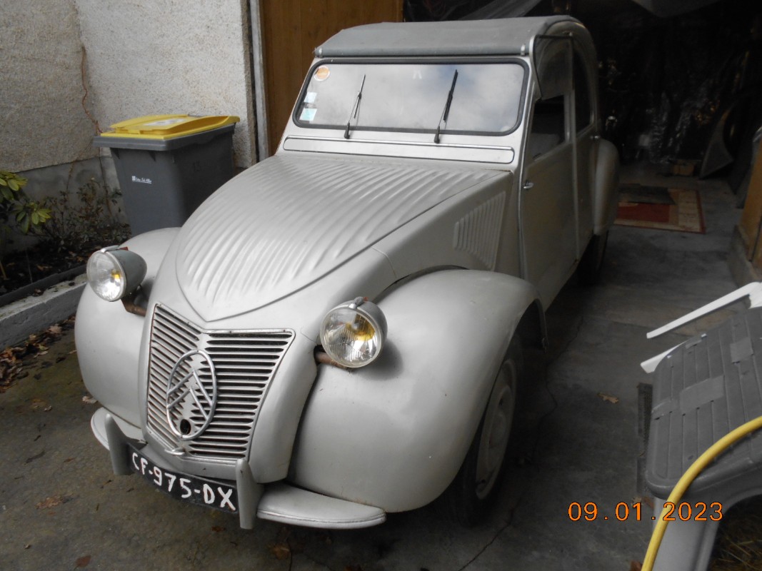

Voici un petit état des lieux:
Messages : 17417
La régalade pour toi ! Elle présente plutôt bien.

Trop belle, elle présente certainement des défauts pour toi mais pour moi elle est TOP :clap:
Messages : 1605

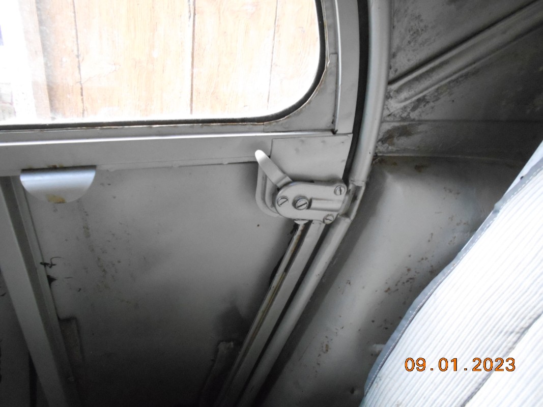

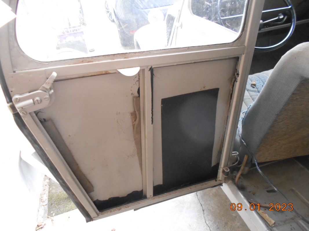

Oui plein de détails qui sont absents ou non conformes à son année, beaucoup de défauts de peinture et masticages...
Mais bon look sympa, et je pense roulante facilement...

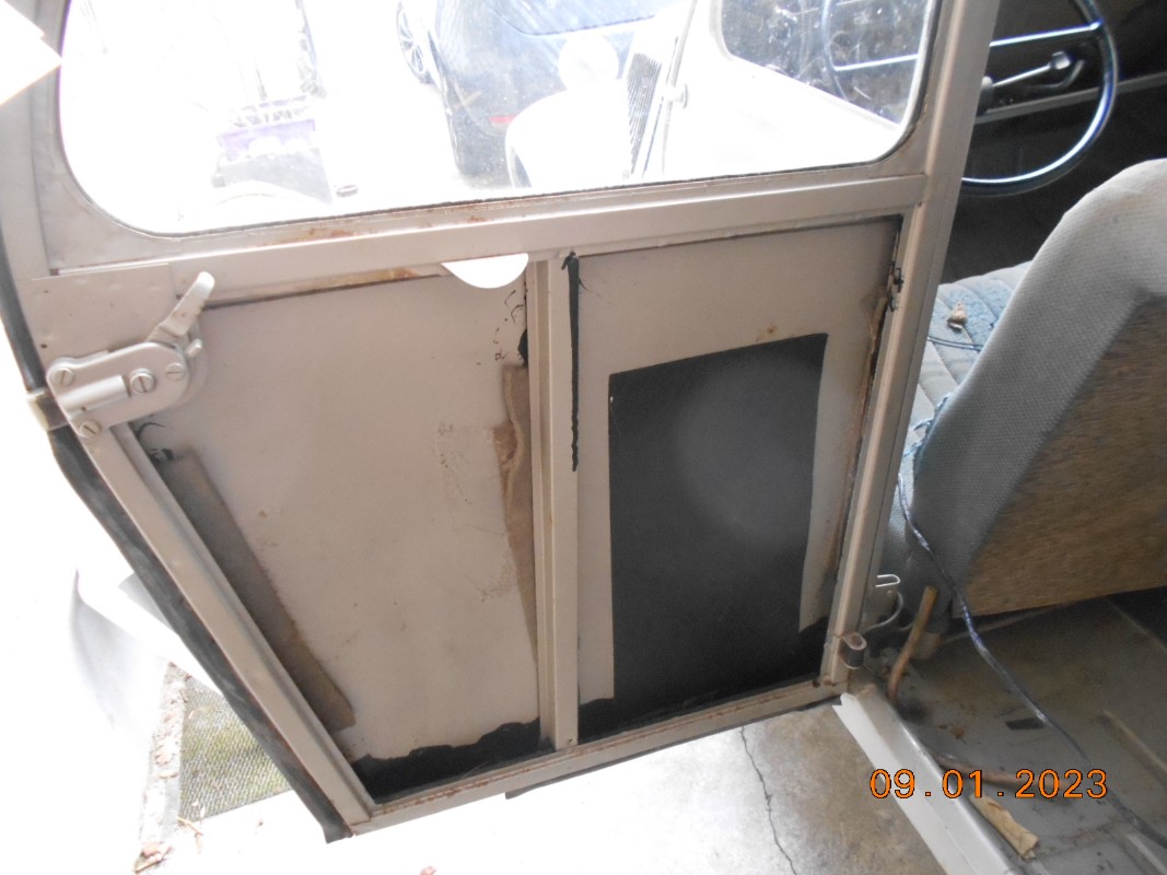

Serrure à coulisseau, rare et il en manque trois...
Toutes les pièces (ailes portes et capot) mécanosoudés.

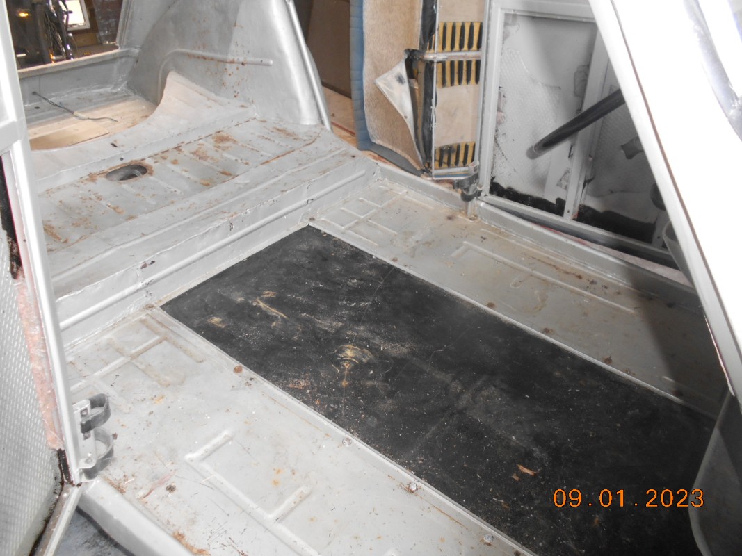

Planchers changés

Non mais il y a très peu de différences visibles que par un spécialiste de la type A !!

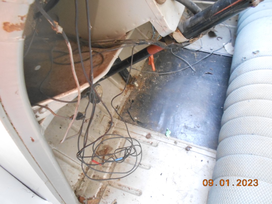

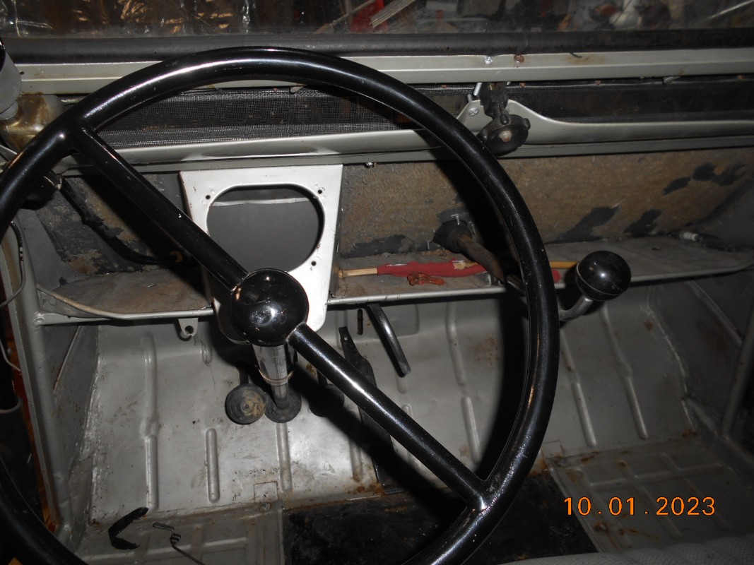

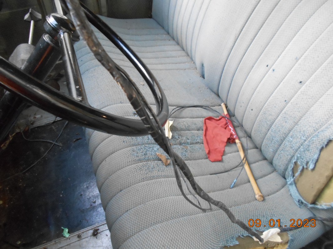

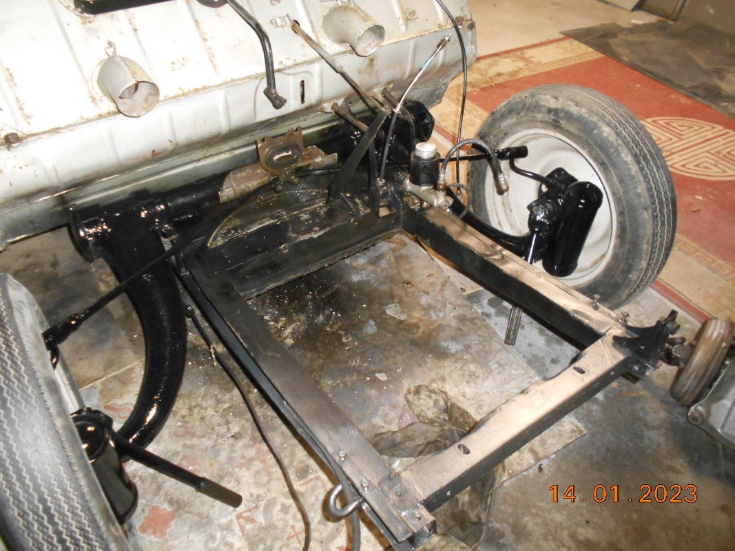

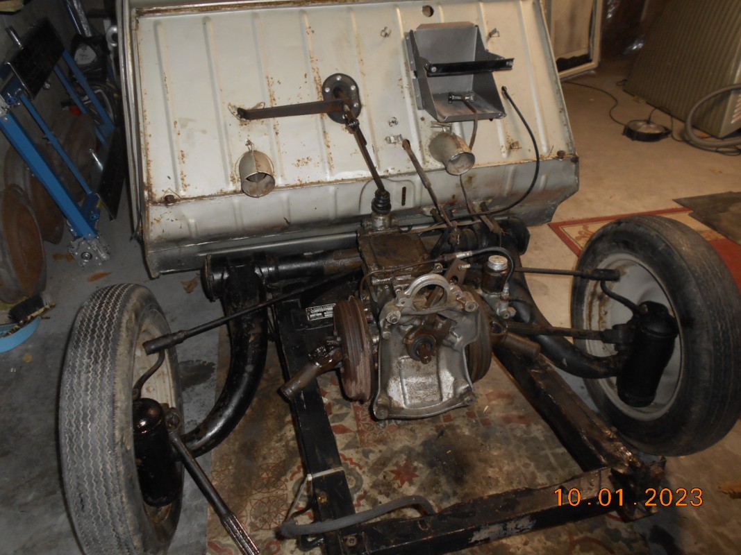

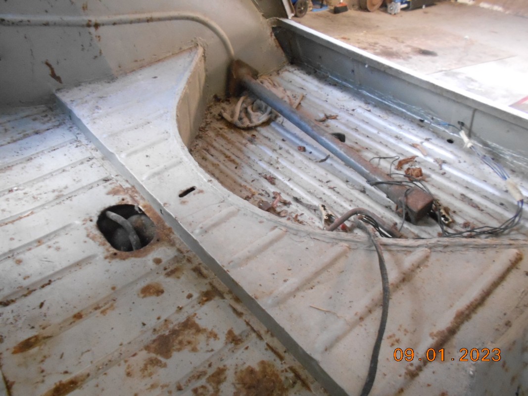

Sinon démontage du circuit électrique pour y voir quelque chose !!
Messages : 1605
Pour bien nettoyer, faut tout vider !!

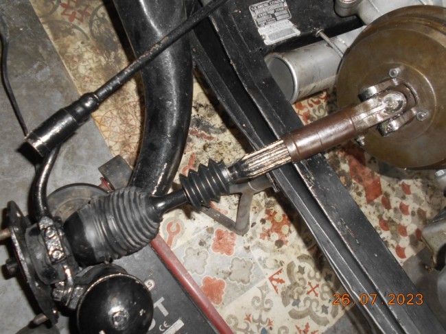

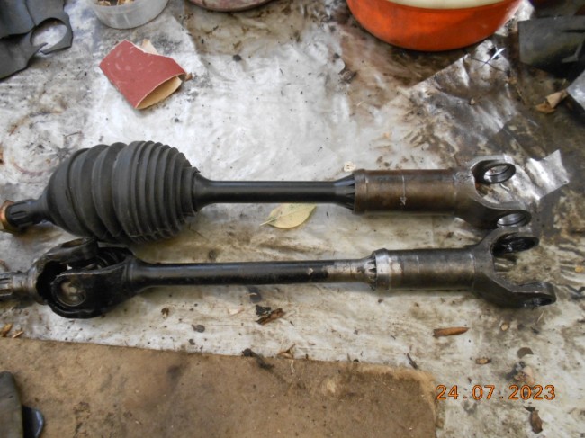

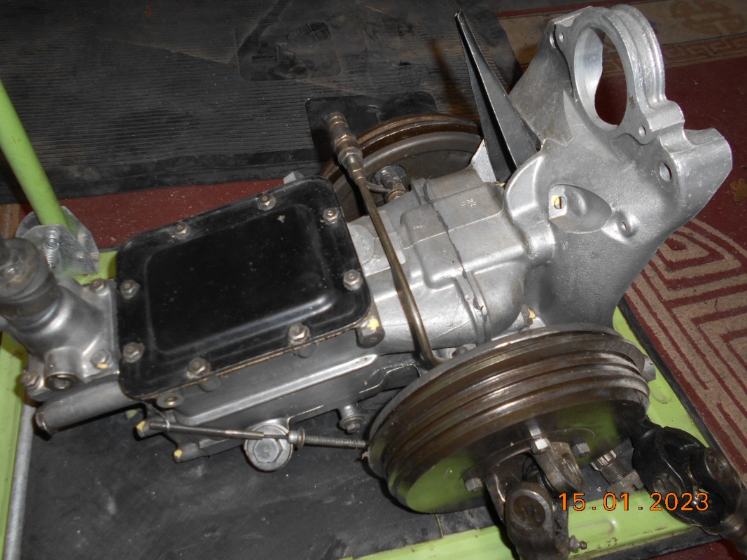

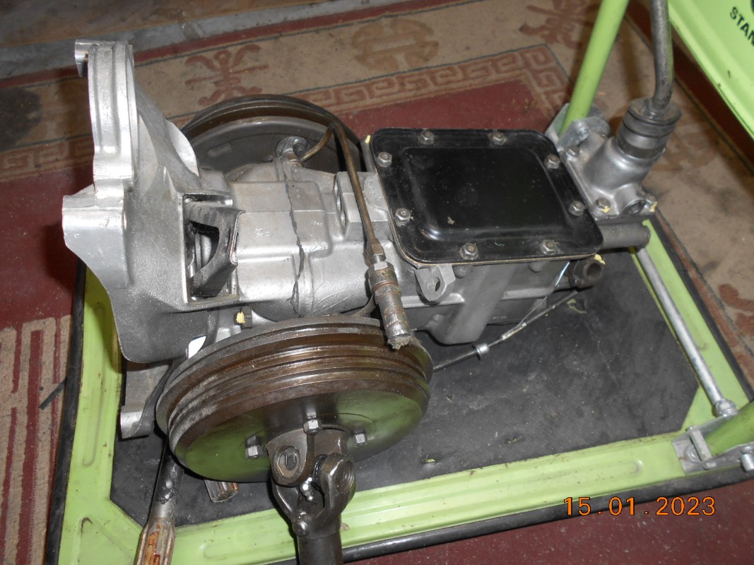

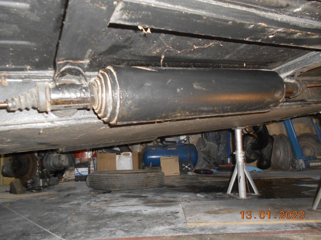

C'est fait !! En fait j'ai enlevé le couvercle de la boite pour le repeindre et... plus d'huile du tout dans la boite !! Alors par précaution et ayant une boite adaptée à l'année (boite dite "taille de guêpe") et révisée, je vais la changer. Par contre il faut que je change les cardans de roues !
Messages : 1605

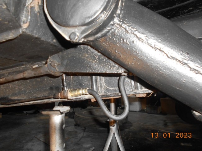

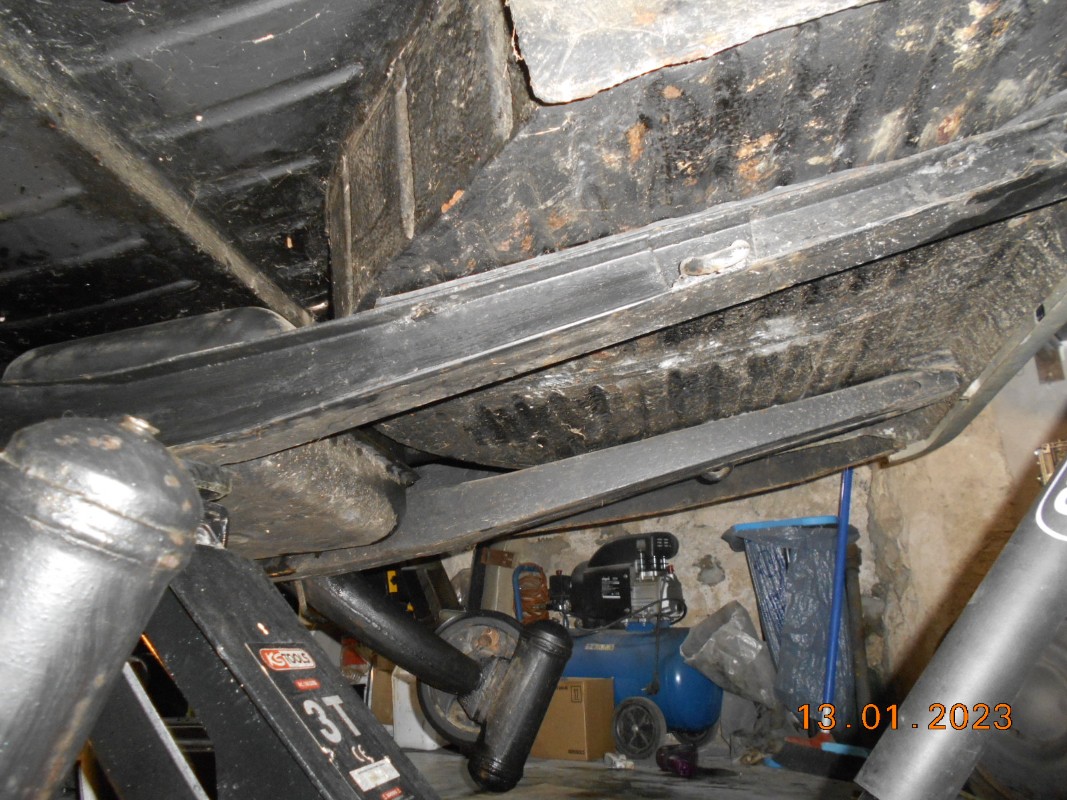

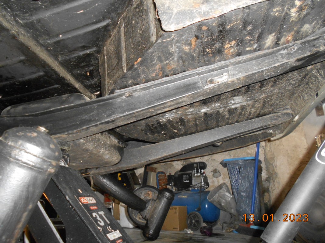

Les dessous sont magnifiques !!
Messages : 9792
:o ils ont été traités, galvanisation?
Magnifique.

Messages : 1605
Galvanisation je ne sais pas mais refaite il y a dix ans et n'a pas roulé depuis !!

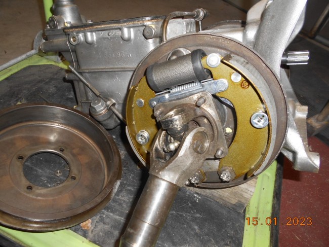

Voici une boite dite taille de guêpe !
Elle est toute révisée et attendait d'être greffée !!

Superbe Denis.
Messages : 9792
Ça va être une tuerie, encore une restau de qualité, bravo Denis.

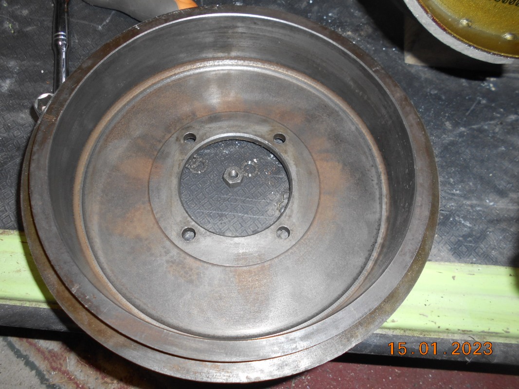

Messages : 1605

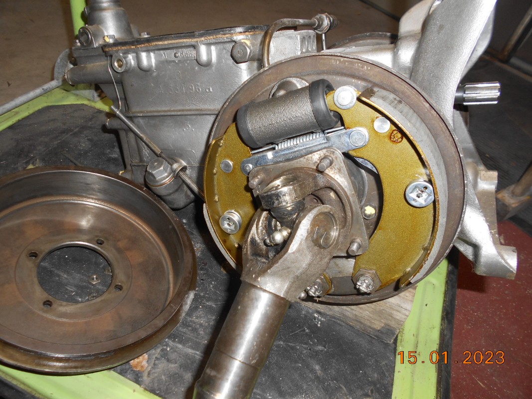

Merci ! de plus la boite est refaite entièrement ! J'ai démonté un tambour, c'est neuf !! Et rempli d'huile toute neuve...
