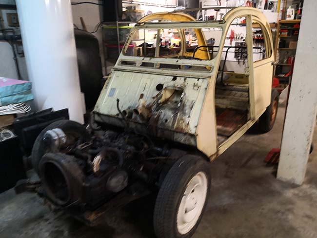

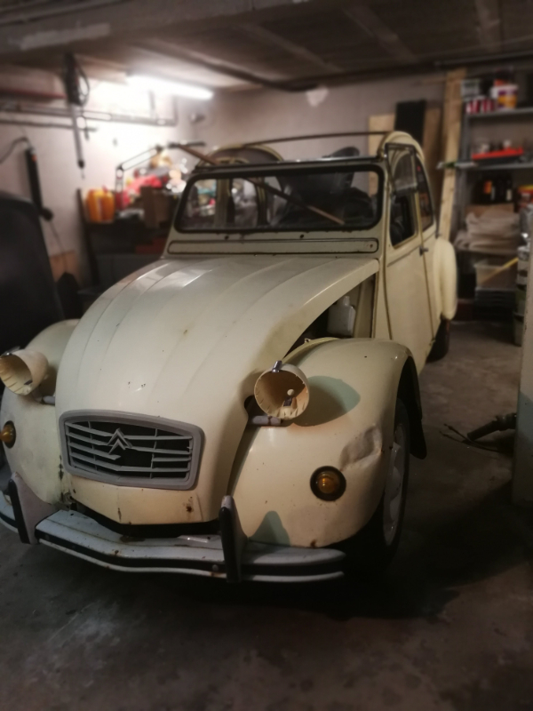

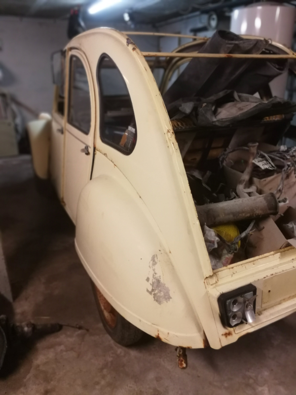

J'ai donc démarrer ma restauration par le début: Le démontage !
Place au photos :

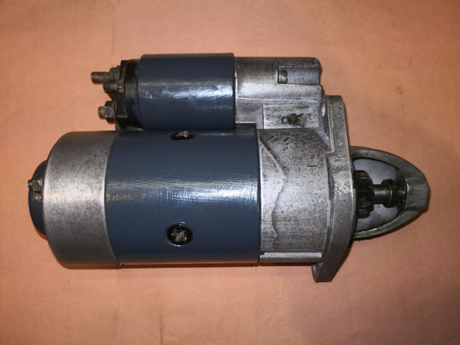

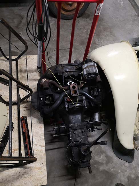

Le moteur qui attendra patiemment de se voir refaire une santé :
(j'ai pas réussi à désaccoupler la boite du moteur du le véhicule. Soulever les deux, c'est pas évident, mais on y arrive, même seul :) )

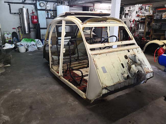

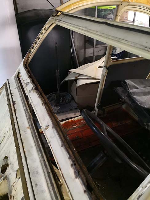

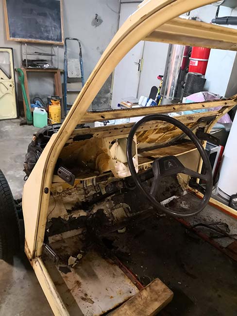

Le baie de parebrise qu'il faut changer intégralement (le joint caché vraiment bien la rouille)

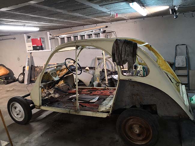

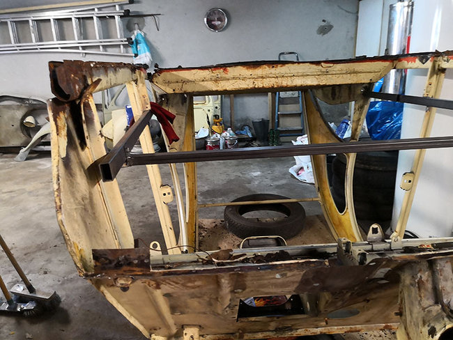

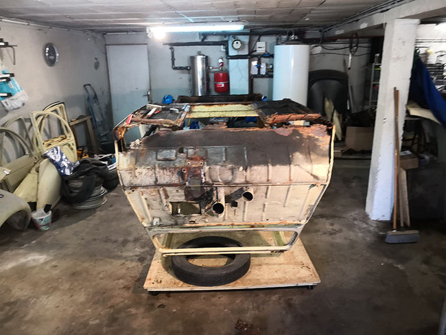

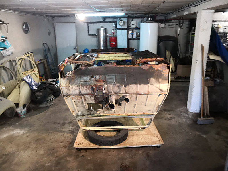

La Caisse fait du skate-board (fait maison avec 2 planches d'OSB, des lattes et 4 roulettes)

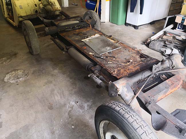

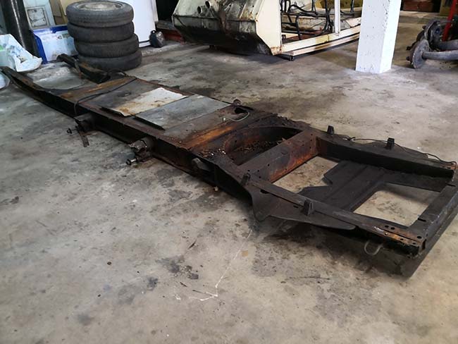

Le Chassis, bon pour la ferraille, a deux doigt de se plier

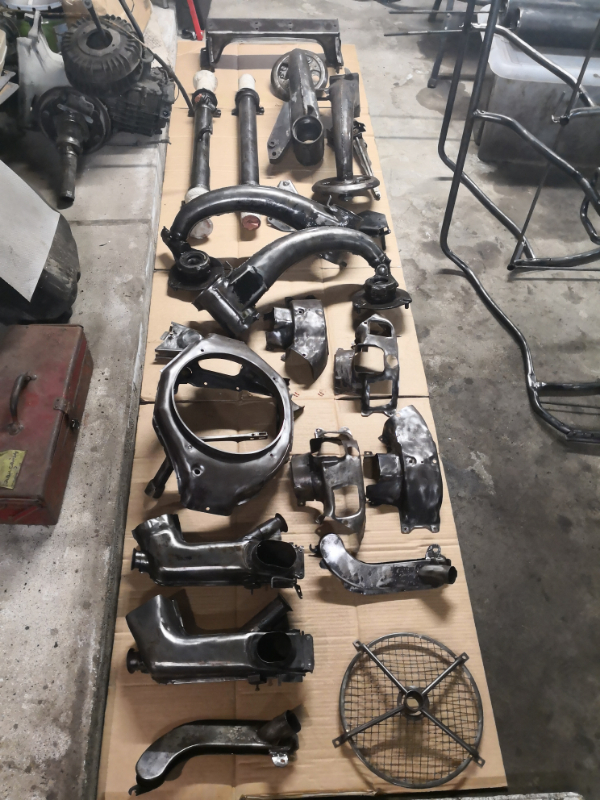

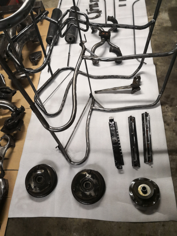

Depuis fin septembre, je ne post pas, mais j'avance quand même sur ma restauration.
Tout le monde le sais, on commence toujours par....nettoyer pour y voir plus claire.
C'est ce que j'ai donc fait sur : Train avant, train arrière, couloir d'aire moteur, refroidisseur de disque de frein, banquette avant et arrière, pot de suspension,....
Après nettoyage, il a fallut d'rouiller tout cela à l'aide de brosses métalliques monté sur meuleuses.
Puis ce fut le moment pour appliquer du Rustol Owatrol et finalement du Rustol CIP (je sais, c'est peut-être trop, mais deux protection en valent mieux qu'une :D
Donc, voilà où j'en suis à aujourd'hui.
Place au photos
Les pièces après Rutol Owatrol
Après Rustol CIP.
Comme vous pouvez le voir, j'ai bien entendu laissé l’araignée à l'état brut.
Elle recevra une peinture résistante à 750 °C
Bon après cela , il faudra bien que je me lance à la restauration de la carrosserie.
J'ai laissé en attente pour l'instant, à un moment ou un autre, il faudra bien s'y mettre :D
Je suis déjà un peu entraîner sur quelques pièces du couloir d'air, pour réparé quelque rare morceau complètement rouillés. Et également sur le train arrière, où j'ai refait le plat de fixation des conduites de frein proche des tambours qui étaient cassé sur les deux cotés.
A bientôt pour la suite.

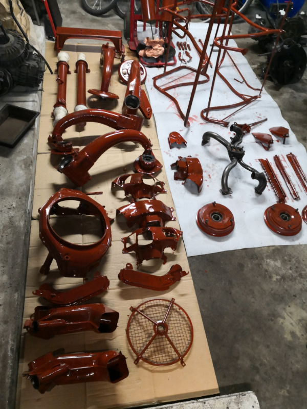

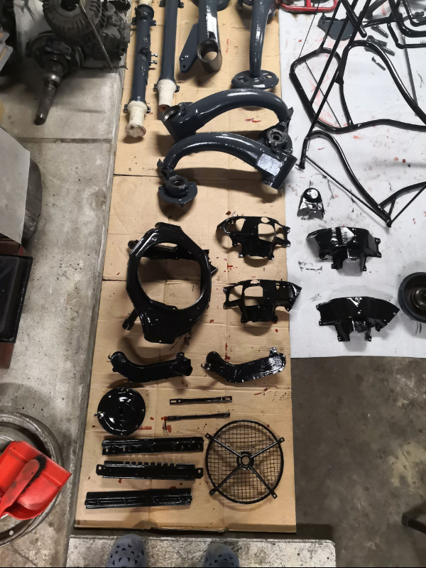

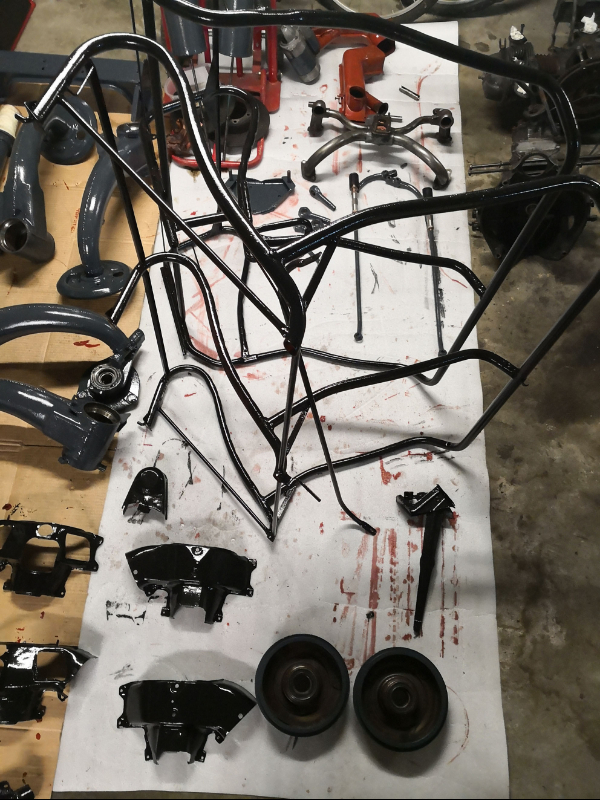

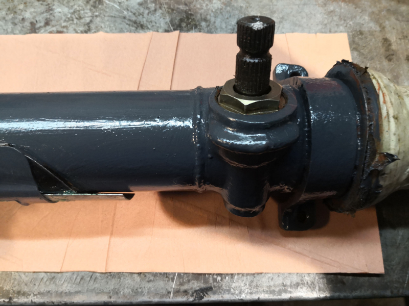

La peinture, ça prends du temps, j'ao donc passé une semaine de plus que prévu, mais bon, quand on aime, on ne compte pas ...son temps :gnark:
Voici donc les pièces peintes :

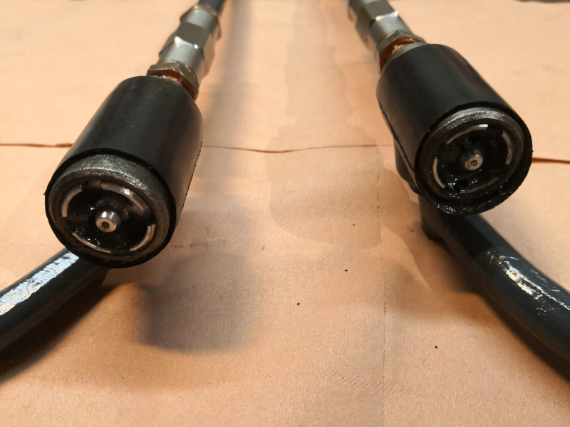

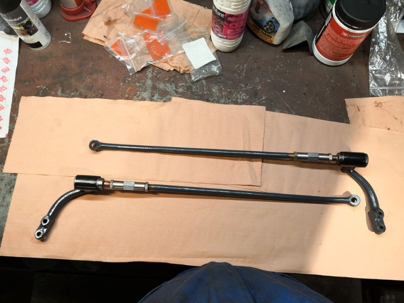

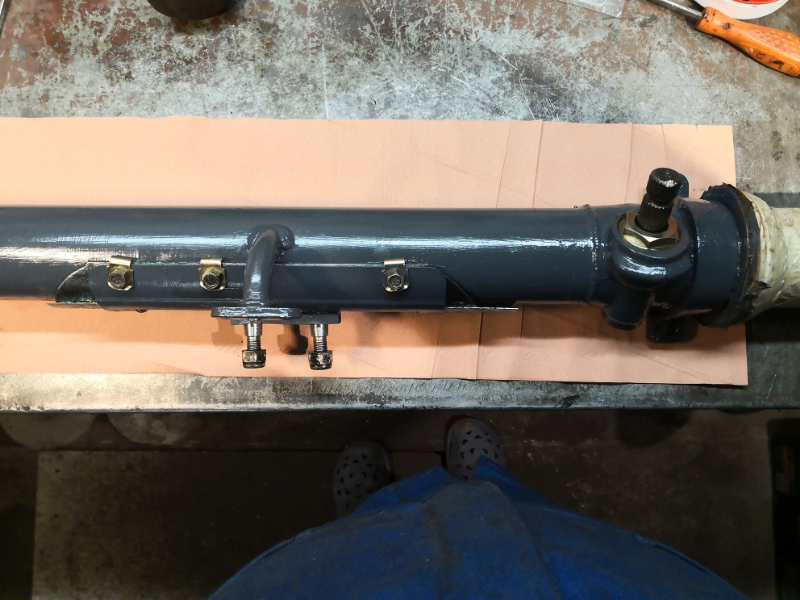

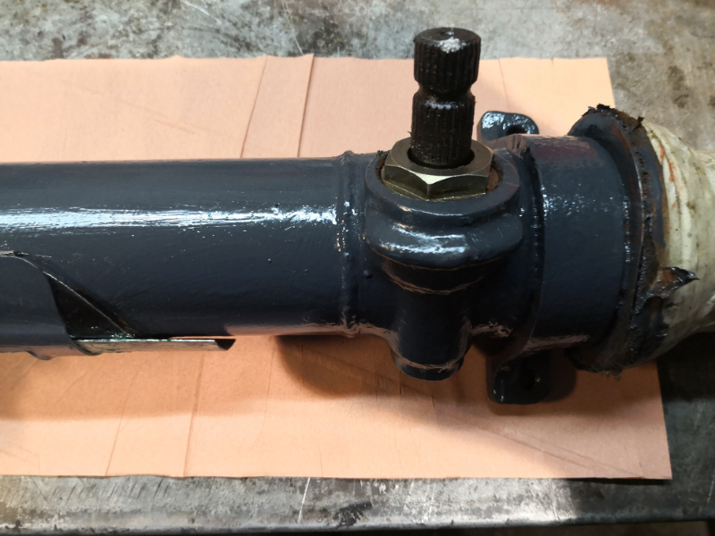

Comme j'avais un peu de temps et les pièces, j'ai rassemblé ma crémaillère :
et mes barres de direction :
Re: Restauration 2CV6 spéciale de 86

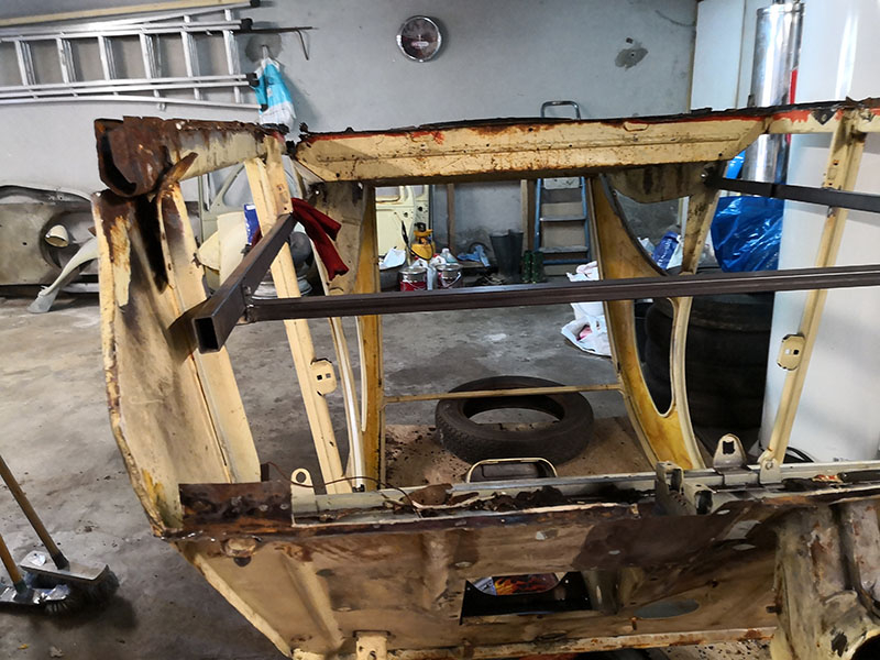

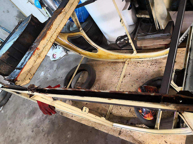

Ça fait quelques temps que la petite attendait dans un coin du garage que je puisse continuer à m'occuper d'elle.
C'est chose faite aujourd'hui.

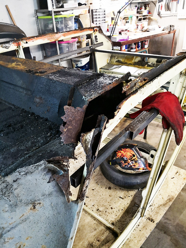

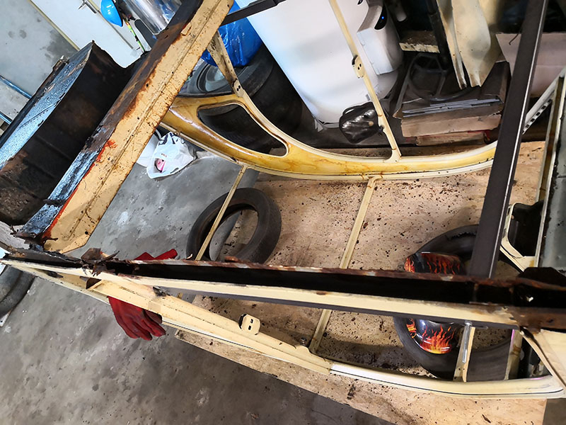

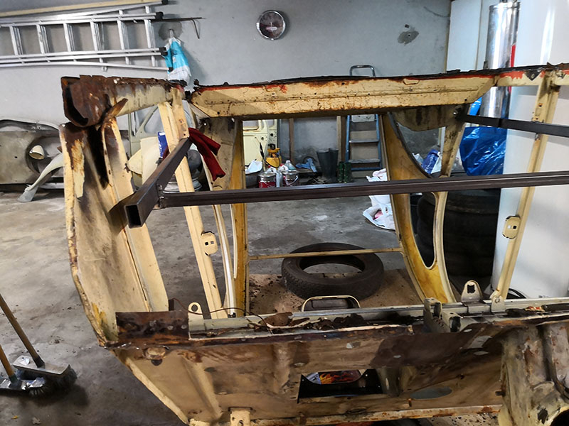

Je m'attaque à la carrosserie, surtout le dessous (pour l'instant je n'ai pas acheter les autres pièces, le ministre des finance, mon épouse, ne m'ayant pas encore donné son accord).

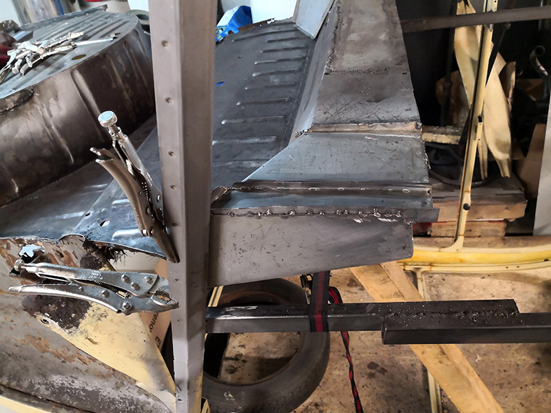

J'ai retourné la petite :
Et j'ai enlevé (coupé au burin de carrossier) le plancher pédale et les planchers latéraux.
Mais avant tout, j'avais soudé des barres pour éviter que ça bouge.

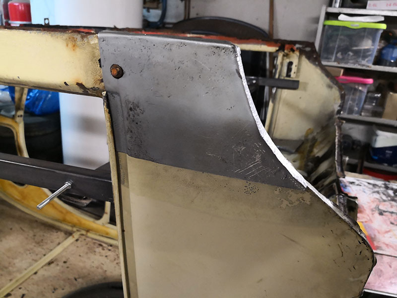

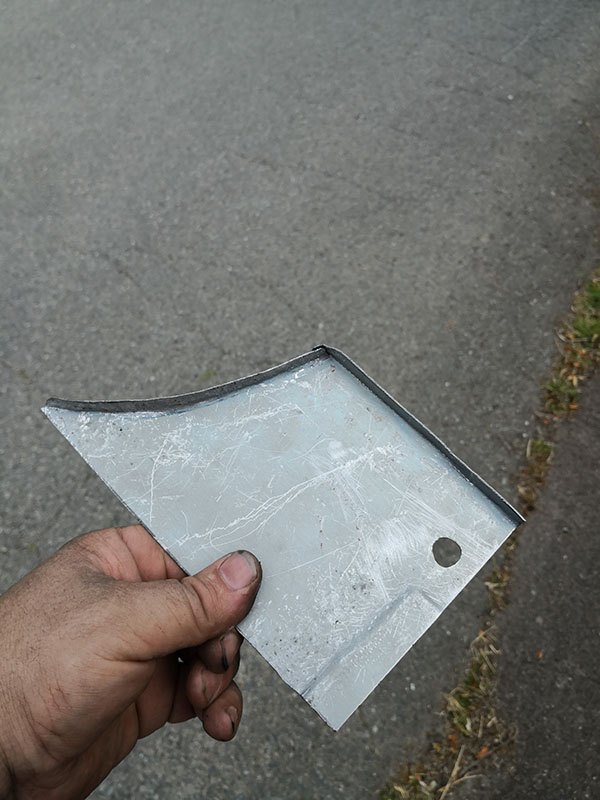

Et j'ai fait deux pièces, presque identique, dont voici la photo d'une.
Avec un peu de persévérance, et surtout beaucoup de temps, un bout de tôle électronique, un marteau de carrossier, un tas et une enclume, je trouve qu'elles sont pas mal mes moreau de 2cv :lol:
Aller petit quiz rapide aux connaisseurs, à quoi cela peut servir ? :D
Alors je sais pas trop où va ta pièce, mais elle est bien réussi... Ça irai pas en bout du bas de caisse, avant ou arrière....
Messages : 3335
:salut: coté avg (coducteur)bas de la caisse ou vient se fixer le filetage du bas de caisse :wink:
Très bien cette pièce :pouce:

Allez,
Voici la réponse pour ceux qui n'avait pas trouvé :D :
Je trouve que je me pas mal débrouillé pour une première fois :lol:

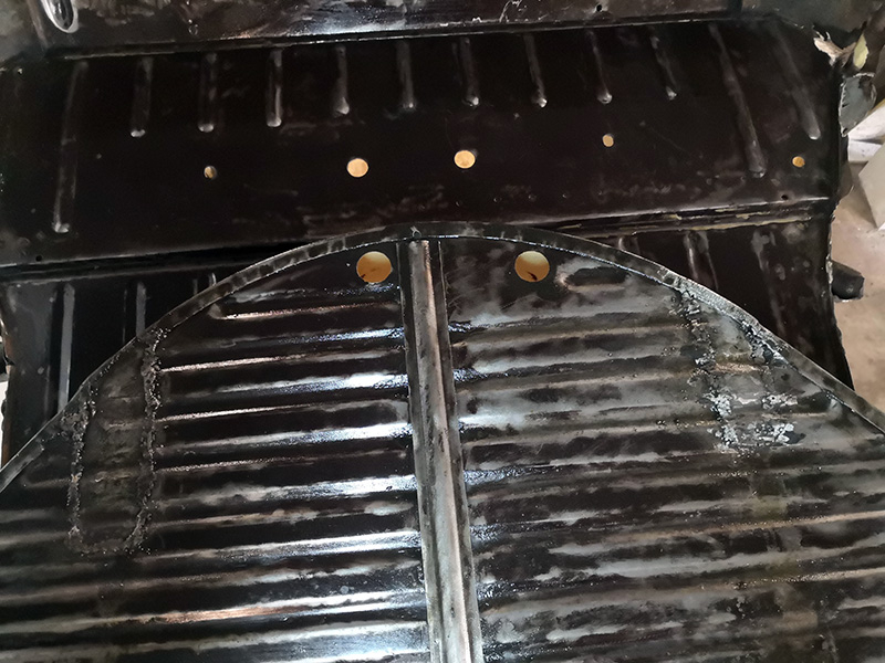

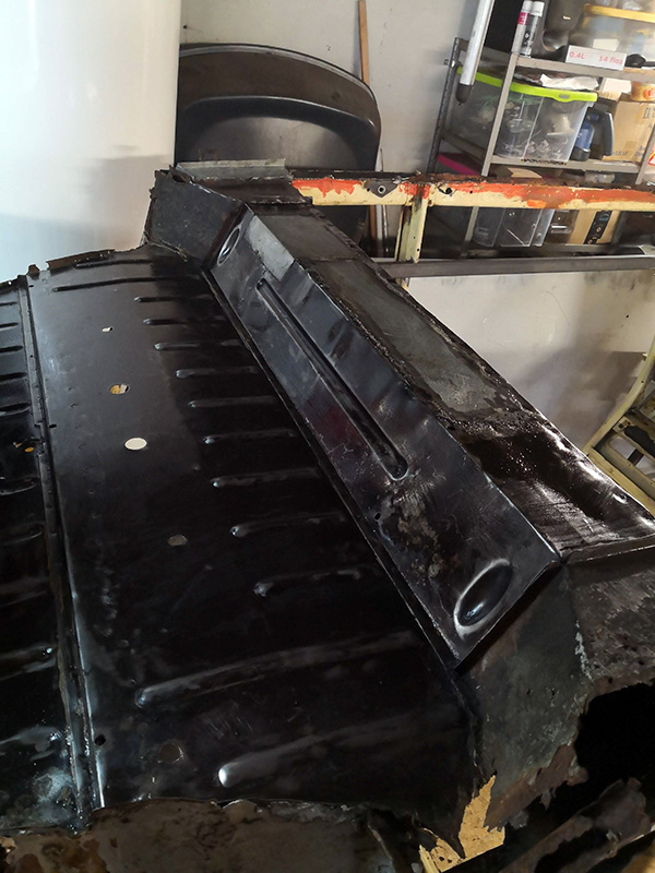

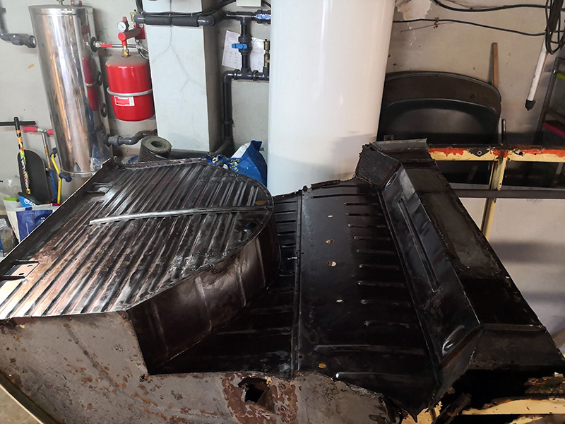

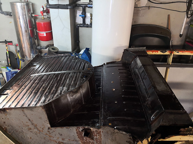

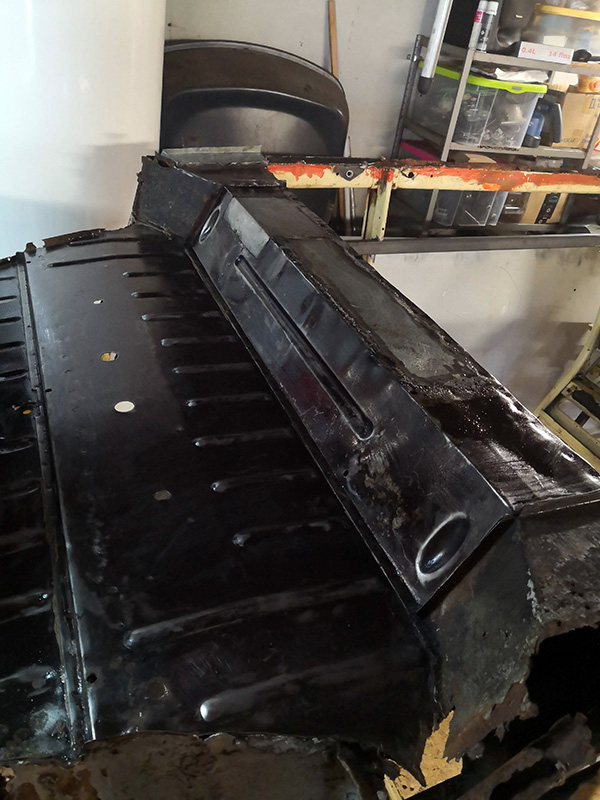

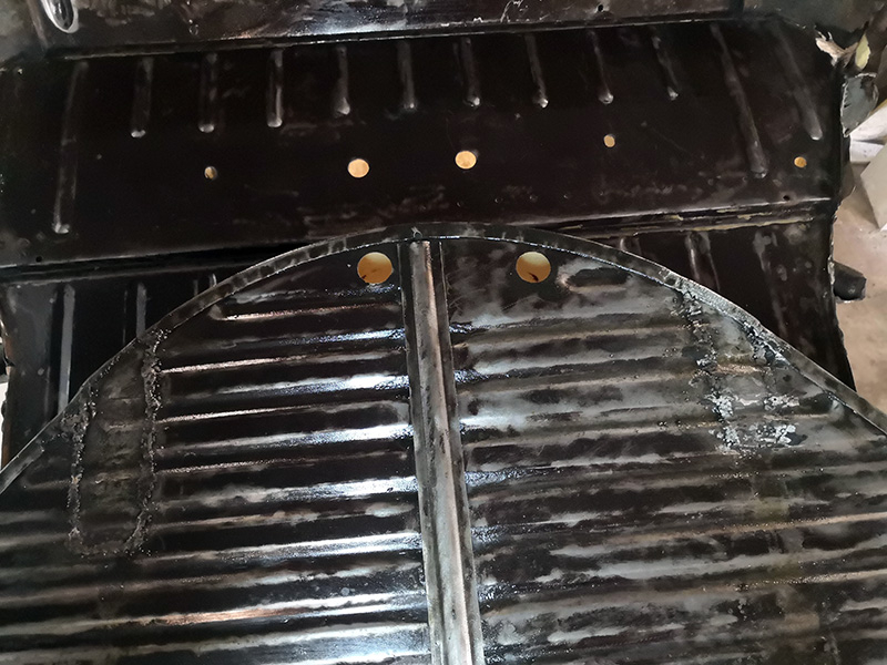

J'ai avancé un petit peu cette semaine.
C'est toujours l'apprentissage de la soudure (no gaz) et du façonnage des tôles, mais ça avance tout de même.
Je me suis occupé des trous dans le fond de coffre:
Pas facile de faire les ondes, mais ça ce fait.
Et le fond du caisson sous banquette :
Une photo de l'ensemble :
Par contre, tout n'est pas soudé, parce que je suis tombé en rade de consommable. J'avais le fils fourré d'origine, reçu lors de l'achat du poste .... une vrai merde, impossible de ne pas faire de trous avec.
Donc là, je doit commander du nouveau fil.

Une petit mise à jour de ma restauration.
Il y a un mois, j'ai commencé à m'attaquer à ça :
Après en avoir un petit galéré à faire mes gabarits en carton, pus la découpe des tôles, sans compter l'achat d'un profilé de montant neuf (trop compliquer à faire avec de simple marteau, tas et étau), j'en suis arrivé là :
Perso, je suis assez satisfait de mon travail :D
La semaine prochaine, je m'attaque au bas de caisse.
