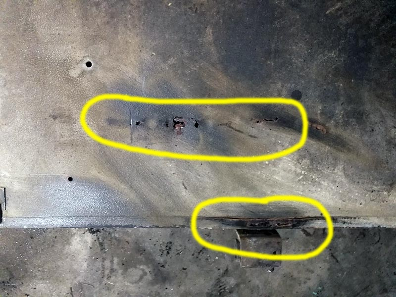

Bonjour A toutes et à tous,
J'ai besoin de votre expertise.
D'après vous, HS ou non ?

Re: Chassis HS ?
Hello !
Les brancards arrière sont bien attaqués mais cela ne présente pas de problème de sécurité ; pour les longerons faudrait voir dedans ...si il n'y a que ça ce n'est pas très grave mais il faut en être sûr car là c'est important pour la sécurité ... :|

Re: Chassis HS ?
Merci pour la réponse.
Donc tu me conseils d'ouvrir et de démonter la tôle du dessous ? (et a remplacer entièrement également :D)

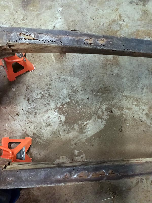

Re: Chassis 2 cv HS ?
Merci à tous pour vos retours.
Après avoir ouvert, les longerons ne sont pas en bon état sous la tôle inférieure, sur une longueur qui me fait dire que le châssis n'est pas récupérable.
D'autan plus qu'après ouverture, j'ai vu une plissure qui pour moi s'apparente à un léger choc à l'avant gauche.
Donc je ne compte pas prendre de risque avec ma sécurité, celle de mes passagers et celles d'autrui et j'ai pris la décision de remplacer ce moribond
Je vais commencer ma restauration (bientôt dans la section prévue à cet effet) par les trains roulants, la caisse, le moteur, la boite et ensuite par le châssis (comme ça j'aurais plus de place dans le garage :D
D'ailleurs, après avoir lut différents posts, je pense prendre un châssis adaptable cataphorèse homologué et le protéger contre la rouille en lui appliquant du Rustol CIP sur l'extérieur et une cire pour corps creux en interne.
Vous en pensait quoi ?
Est-ce suffisant ?
