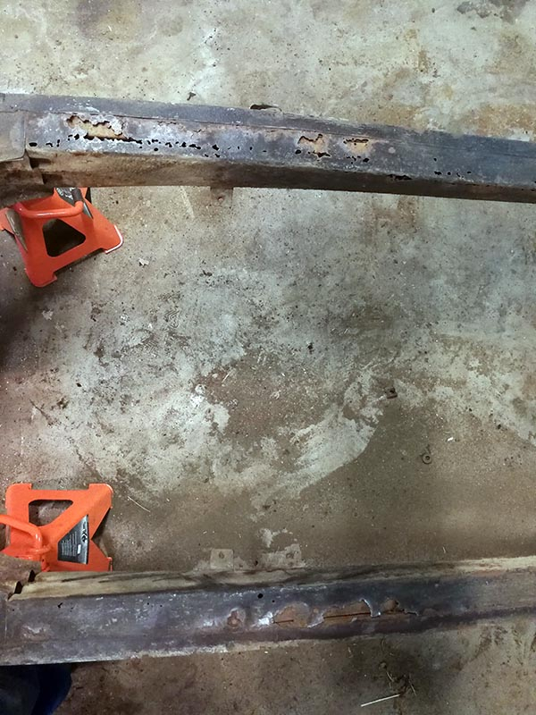

Bonjour A toutes et à tous,
J'ai besoin de votre expertise.
D'après vous, HS ou non ?
Le gruyère sur les deux longerons au niveau du &quot;coffre&quot;.<br />Les trous sont sur les trois face (face interne, dessus, et surtout dessous)
Le gruyère sur les deux longerons au niveau du "coffre".

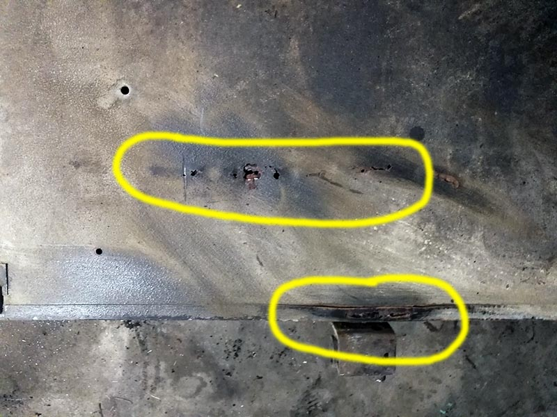

La tôle du dessous percée au niveau d'un longeron interne, qui lui aussi est apparemment un peu attaqué (sondage au tournevis)

Les brancards arrière sont bien attaqués mais cela ne présente pas de problème de sécurité ; pour les longerons faudrait voir dedans ...si il n'y a que ça ce n'est pas très grave mais il faut en être sûr car là c'est important pour la sécurité ... :|

Merci pour la réponse.
Donc tu me conseils d'ouvrir et de démonter la tôle du dessous ? (et a remplacer entièrement également :D)

:???: heu pour moi les photos que tu nous montre ,c'est pas les brancard ,c'est les longerons arrière!!
est il son bien abimée, il sont surement pareil a l'intérieur et sur d'autre portion, mon avis bricole pas ton châssis , remplace le !!!!.
Un châssis doit être d'une seule pièces, du fait de découper ressouder des tôles des renfort , le fragilise encore plus ( sa fait plus de mal que de bien).
je le dit souvent sur le forum , un châssis ne se bricole pas . Mais bon ca reste que mon avis , .
Certain vont te ressuscité des châssis mort, avec plein de découpe et soudure, mais un châssis a des contrainte de torsion
sur route déformer ou dans les virages, a ne pas oublier . De découper ressouder déforme les tôles a coté, et beaucoup
s'aperçoive au bout d'un certain temp que le comportement routier de la voiture et pas au top, soi elle tire a droite ou a gauche ,
usure anormale des pneu, mauvaise tenu de route , impossibilité de régler le parallélisme correctement , bref revienne a un châssis neuf ,ou un bon d'occase. :salut:

Je suis du même avis que René. En ce qui me concerne, je ne prendrais pas la peine de ressouder un châssis dans cet état. Ce que tu vois à l’extérieur te donne une idée de ce que doit être l'intérieur, corrodé également sans aucun doute, de toute façon, beaucoup de boulot sans savoir vraiment où tu vas :???: Bon courage pour la suite :salut:

Merci à tous pour vos retours.
Après avoir ouvert, les longerons ne sont pas en bon état sous la tôle inférieure, sur une longueur qui me fait dire que le châssis n'est pas récupérable.
D'autan plus qu'après ouverture, j'ai vu une plissure qui pour moi s'apparente à un léger choc à l'avant gauche.
Donc je ne compte pas prendre de risque avec ma sécurité, celle de mes passagers et celles d'autrui et j'ai pris la décision de remplacer ce moribond :)
