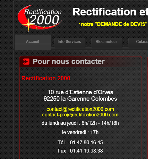

Le problème quelle atelier rénove les vilo pour moteur 18 CV
Re: Début de restauration 2cv azam
Posté : 22 nov. 2019, 19:58
par lucky40
Ah oui, vu comme ça, c'est clair, ton AAC est bien fatigué ! il vaut mieux le changer. :salut:
Pour le vilebrequin essaye là :
ou là :
