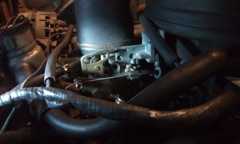

Salut renato, pour les photos c'est choses faites... Je pense que c'est un double corps...à confirmer. Si il faut supprimer la commande du dash pop, peux tu m'indiquer la marche à suivre :pouce: ...
J'ai mis une photo avec deux flèches blanches, qui indique, si je me trompe pas, la commande du dash pop.
Merci d'avance...

Oui tu supprime ,la petite tige ,ou la patte de commande . :salut:

Alors j'ai fait un essai cette après midi. Avec deux pinces, j'ai légèrement tordu la tige du dash pop pour qu'elle ne soit plus actionner. Mais rien n'y fait, la deuch démarre bien avec le starter comme d'habitude. Après le moteur s'emballe, je baisse donc le starter à moitié, mais faut le remettre de suite sinon elle cale. Je remet le starter, et controle au niveau du carbu. La tige du dash pop bouge toute seule et je m'aperçois que le carbu fuit. De l'essence coule sur le moteur.
Alors verdict les gars ? Va falloir démonter le carbu ?
Je sens que je vais pas être prêt pour la nationale ! :enerve2:
Re: 2cv qui ne tiens pas le ralentit
Posté : 19 mai 2019, 19:36
par renato13
Mikey 71 a écrit ::salut:
Ben alors n'insiste pas , si le dasch pot débrancher , l’essence coule part le trop plein du piston a l’intérieur,.
re pose ta tige , et change ton carbu complet part le même pour embrayage classique . :salut:

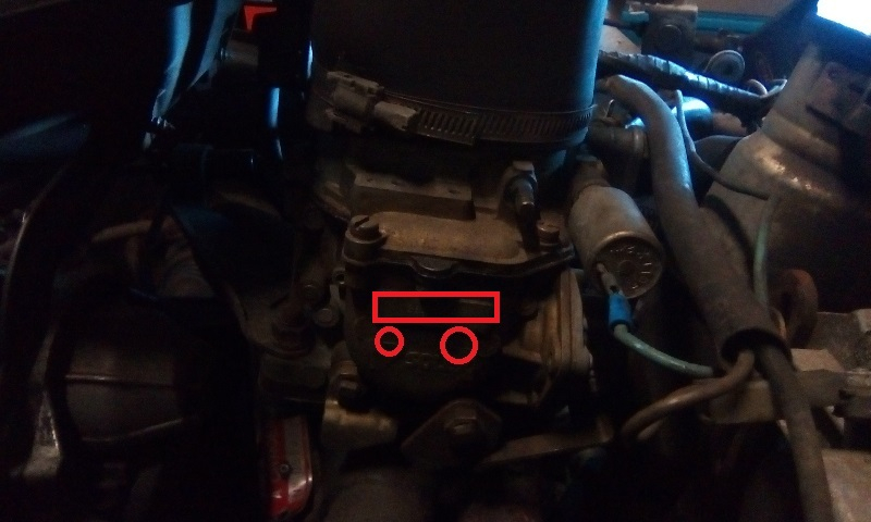

:salut: il est bizarre ton carbu et il ressemble à un carbu visa , peux tu nous dire les 2 chiffres qui sont sur le coté , normalement 18 et 26 ou 21 et 24 (dans les ronds rouge sur ta photo) ou l'autre coté si il n'y a rien de ce coté là , j'ai essayé d'agrandir l'image mais je n'arrive pas à voir les chiffres.
En même temps si tu peux donner la série de chiffres et lettres dans le rectangle pour peaufiner la recherche. :wink: Je te promets rien mais je vais essayer ... :laughing:
Bon après avoir regardé un peu plus tes photos c'est bien un carbu pour visa et tu dois avoir pour tes 2 chiffres 21 et 26 si je ne me trompe .t'es sûr que tu as un 602 :???: c'est quoi ta plaque moteur ???

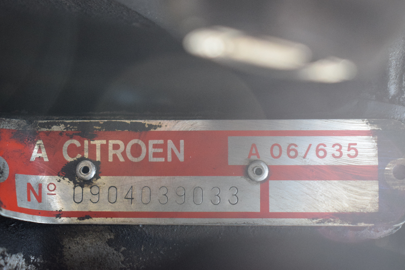

J'ai une photo sous le coude de la plaque moteur. Pour le carbu, je regarde ça à midi, la il est l'heure de partir au boulot :laughing: .
Merci pour ton aide
Re: 2cv qui ne tient pas le ralentit
Posté : 21 mai 2019, 09:51
par RICMAN41
:salut: oui c'est bien un 602 (29 cv) normalement d'origine tu devrais avoir un 18/26.

J'ai été voir mon carbu. De gauche à droite, comme les ronds que tu as mis sur ma photo, j'ai dans le premier rond 26 et dans le deuxième 21.
Dans le rectangle 262-9. Et marque solex.
Voilà, qu'en penses tu ?
Posté : 21 mai 2019, 13:13
par RICMAN41
Je te confirme que le 21/26 est bien un carburateur pour visa .
Tu dois avoir une autre série de chiffres avec 2 lettres dans la série de gravé sur ce carbu ( normalement)
Est ce qu'elle fonctionnait bien avant ta restauration ???
