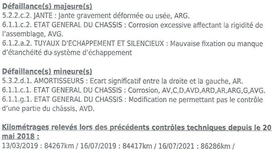

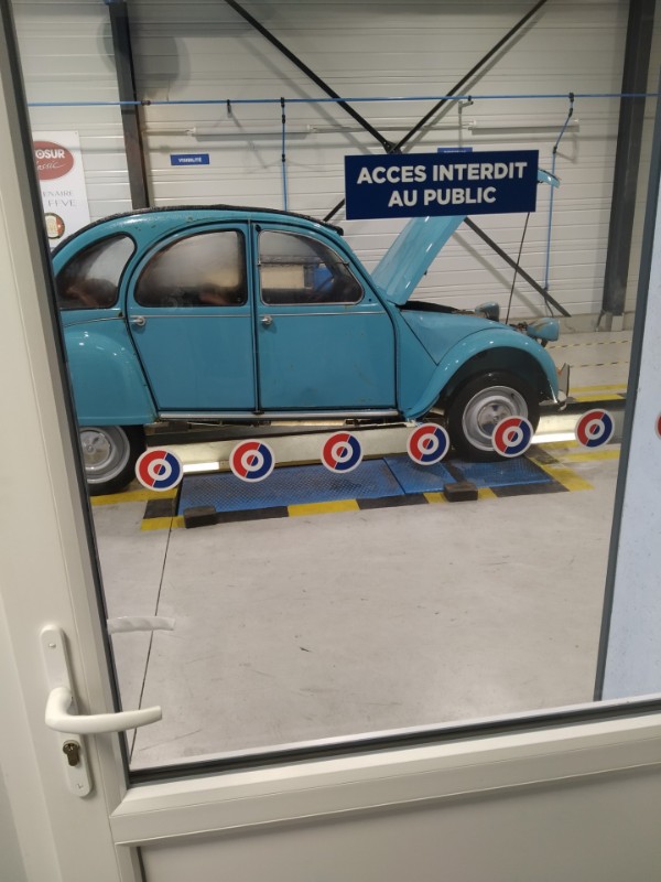

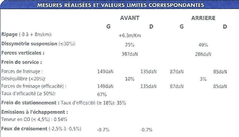

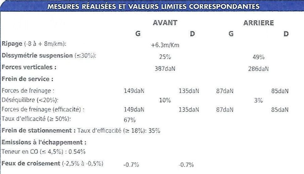

  • passage au contrôle technique
    la roue voilée n'a pas (encore) engendré la déformation du pneu. Ce défaut n'était pas signalé lors du dernier CT en 2021.

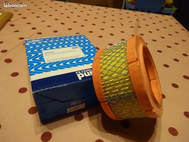

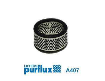

  • le filtre à air Purflux A407 semble avoir évolué car j'ai commandé ce visuel Image mais j'ai reçu celui-ci Image.
    J'ai enlevé la mousse orange pour pouvoir fermer la boite à air mais le couvercle n'est pas collé...
  • En lavant la 2cv, je me suis rendu compte que le pot sous caisse était percé et que ses fixations étaient à changer. Ce n'était donc pas une surprise lors du CT. C'est commandé et ce sera changé dans la semaine.

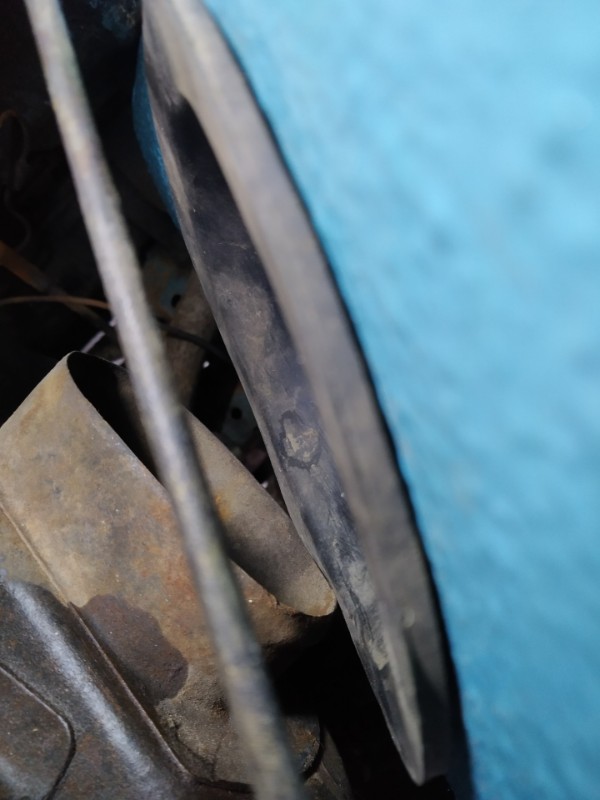

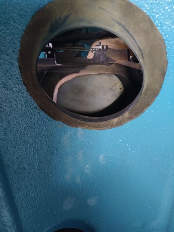

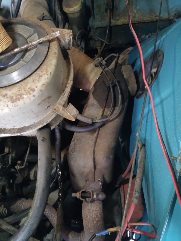

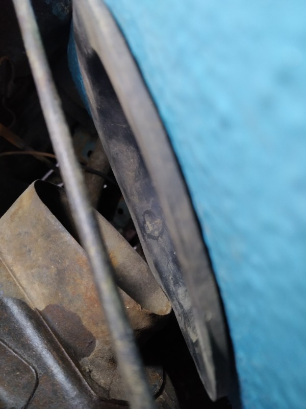

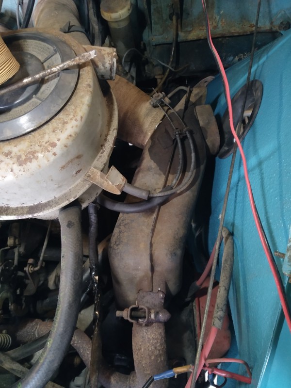

  • l'évacuation d'air chaud droit n'est pas en ligne avec le trou dans l'aile. Est-ce normal ?

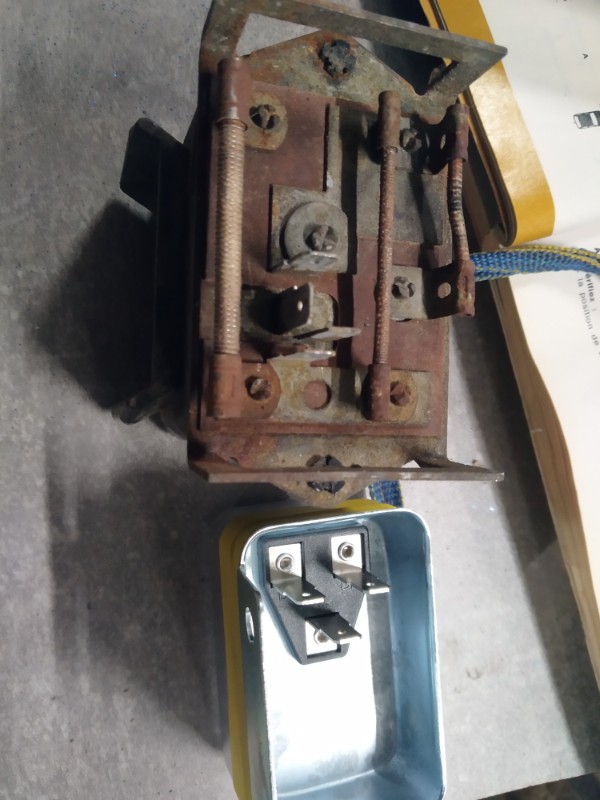

Par contre, je trouvais l'aiguille de charge un peu trop haute (en limite de zone rouge dans le +) lorsque je roulais. En vérifiant la tension tout en accélérant, j'ai trouvé plus de 17V. Le régulateur de tension semble d'époque. J'en ai commandé un ainsi qu'une batterie et une bobine par acquis de conscience. Je verrais bien si cela améliore les démarrages. Est-ce que le condensateur de l'allumage aurait pu souffrir de cette tension élevée ?

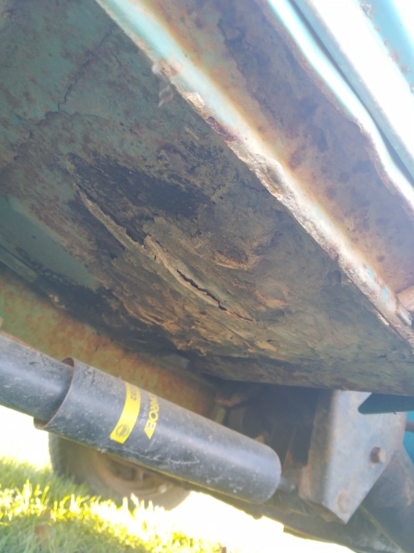

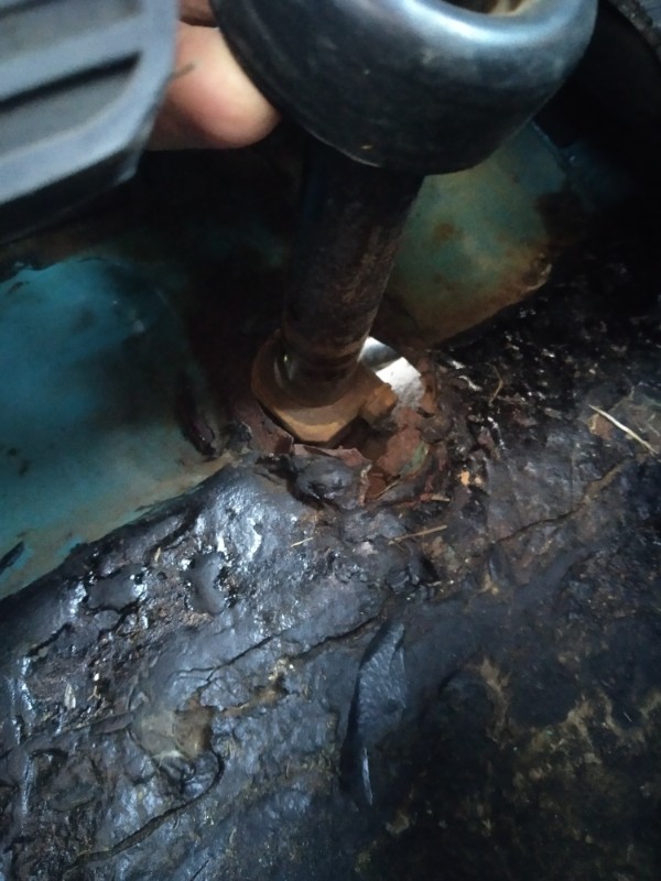

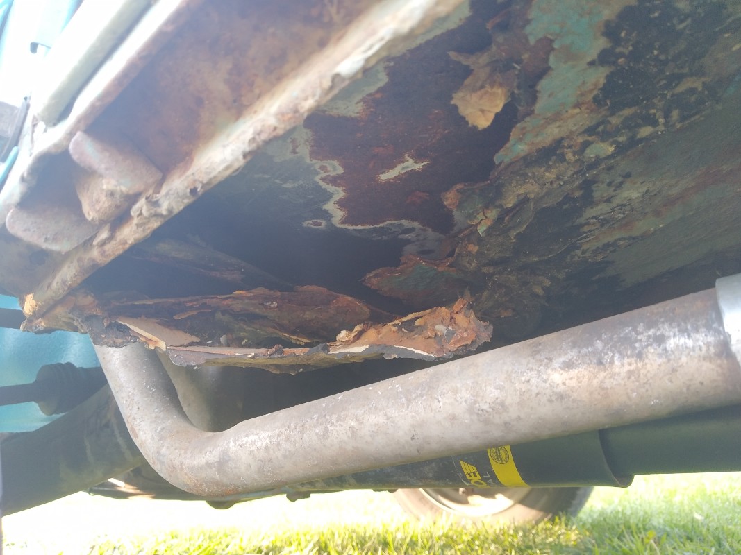

As-tu pensé à faire faire changer le chassis par quelqu'un d'experimenté ? un club autour de chez toi pourras t'aiguiller vers 'les bonnes adresses' pour ne pas te faire assassiner ! et ainsi tu pourrais la garder ;o) ou même la revendre mais avec le boulot fait !!

Pour le filtre à air : je n'ai jamais monté ce type de cartouche, je ne monte que des mousses 'standards' et j'avoue me méfier du reste (car en théorie, si la chute de pression change, ça peut modifier la carburation et nécessiter d'ajuster les gicleurs...). J'espère juste que du coup il est étanche tt de même...

Pour les sorties d'air chaud, en effet, elles sont souvent pas trés bien alignées et le flexible rattrape celà (typiquement comme ça : https://www.cipere.fr/fr/Citroen-2CV/2C ... /ANR14502/) mais dans ton cas, je trouve le moteur bien bas tout de même, ça mériterait de vérifier l'état de tes plots de suspension moteur devant et surtout au cul de boite, qui est peut-être mort...

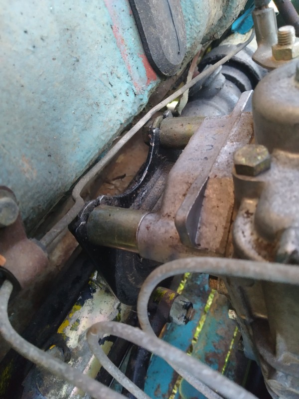

Pour la boite, possible que ça soit le roulement, mais je ne suis pas un spécialiste et à distance, pas évident de se faire une idée !

Pour les manchons de sortie d'air, j'avais monté celui-ci sur ma précédente 2CV6, et je les avais trouvés bien adaptés :
https://www.cipere.fr/fr/Citroen-2CV/2C ... /ANR14530/

J'ai reçu les pièces commandés. Le nouveau régulateur de tension fait parfaitement son travail. Par contre, ce n'est pas du Plug & Play.
Après ce test concluant, j'ai remplacé la bobine ainsi que la batterie. Les démarrages à froid comme à chaud se font parfaitement.
Damien25 a écrit : 13 oct. 2025, 13:39 Pour les sorties d'air chaud, en effet, elles sont souvent pas trés bien alignées et le flexible rattrape celà (typiquement comme ça : https://www.cipere.fr/fr/Citroen-2CV/2C ... /ANR14502/) mais dans ton cas, je trouve le moteur bien bas tout de même, ça mériterait de vérifier l'état de tes plots de suspension moteur devant et surtout au cul de boite, qui est peut-être mort...

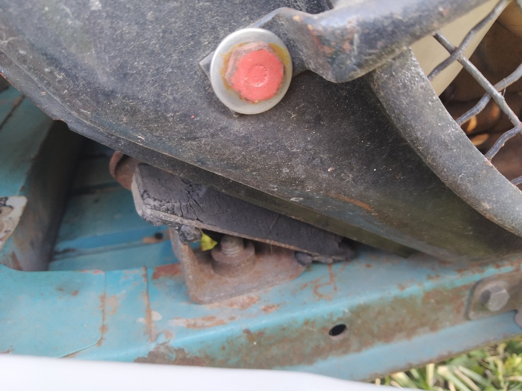

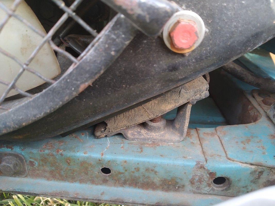

J'ai regardé les éléments cités. Les plots à l'avant sont craquelés et je n'ai rien vu d'anormal à l'arrière au cul de la boite. Voici les photos pour les experts

C'était mon idée lors du décès de mon beau-père... Sauf que 2 ans plus tard, je n'ai toujours pas eu le temps de remettre en état la boite de vitesse de l'autre 2CV (et il y a aussi un moteur à refaire sur une citroën 5HP). Bilan, le garage est archi plein, une de nos voitures est constamment dehors et il faut que je sorte une voiture quand je veux travailler sur la 2CV. Voici l'état du plancher et ce qui avait été pour ne pas passer à travers.
De plus, je ne suis pas certain que la vente après restauration couvrira la totalité des pièces détachées et de la main d'œuvre si je le fais faire. Je vais la mettre en vente en l'état dans les prochains jours et on verra bien si elle part ou non. On ne souhaite pas la garder même si je prend goût à me balader avec.

En effet, tes plots de fixation moteur ont l'air d'être a peu près en état.

neutron a écrit : 15 oct. 2025, 23:10 J'ai reçu les pièces commandés. Le nouveau régulateur de tension fait parfaitement son travail. Par contre, ce n'est pas du Plug & Play.
Ha ben y'en a qui ont plus de chance que moi : 2 testés, aucun ne fonctionnait !

Par contre, l'aiguille de charge est tombée à zéro vers la fin du trajet (de nuit). Après quelques échanges ce matin, il n'a que 12,5 V lorsque le moteur est en route (en accélérant). Il va tester l'ancien régulateur de tension que je lui ai donné pour savoir si c'est bien l'alternateur qui aurait lâché durant le trajet. La malédiction de @Deuchémoi aurait-elle encore frappé ? A suivre

Ceci dit, si le régulateur est HS, la tension monterai à fond ... J'avais 18V et plus !
