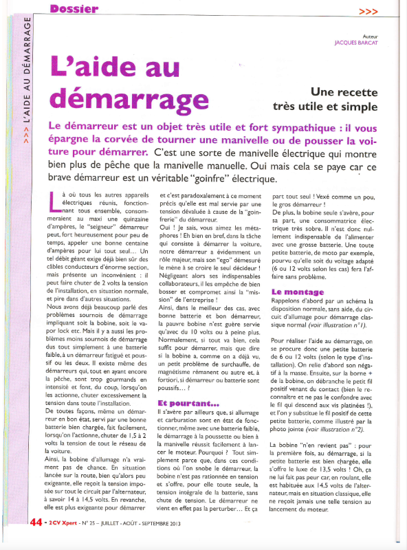

oui c'est vrai le démarreur prends tout le courant pour lui pratiquement !Lolodubalaou a écrit : ↑08 juin 2023, 17:49 Change ta bobine, en première intention.
Quand tu chauffes un aimant, il perd partiellement son magnétisme.
Ta bobine quand elle est chaude, perd une partie de sa capacité de transfert magnétique entre le bobinage primaire et le bobinage secondaire et ce n’est plus suffisant pour créer l’étincelle à l’ouverture du circuit.
Le fait de la pousser n’entraine pas de chute de tension au niveau de la bobine, alors que l’utilisation du démarreur, très gros consommateur d’électricité, en entraine une.
Burton, Mecatechnic vendent des bobines sèches. Méhari Cassis aussi mais le double du prix de Burton ou de Mécatehnic ….
et je ne sais plus ou j'ai lu ça, ce forum ou 2cv expert,
mais certain ont essayer de mettre une grosse pile carré 6 volts pour aider sur la bobine,
et là miracle ça démarrer beaucoup mieux.
après un module Cartier diminue carrément le courant qui traverse les vis platinées et ça parait une très bonne solution comme dit plus haut.

2cvXpert 25 (Juillet-Août-Septembre 2013), pages 44 à 47)Le_solognot_41 a écrit : ↑08 juin 2023, 23:21oui c'est vrai le démarreur prends tout le courant pour lui pratiquement !

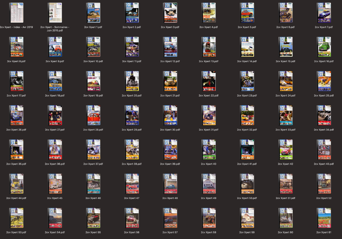

Eric,
j'ai tout simplement, tous les numéros de 2cvXpert numérisés et les articles sont répartis dans ma bibliothèque de dossiers ...
Assez facile de retrouver !

Bravo d'avoir tout scanner comme ça !!Lolodubalaou a écrit : ↑09 juin 2023, 08:52 Eric,
moi je voulais juste faire sur le pc une table des matières de tout les articles de 2cv expert pour retrouver rapidement le numéro où ils se trouvent
ensuite je suis tomber sur numéro ayant déjà une liste, mais allez savoir lequel maintenant
surement les 2 premiers sur ta photo.

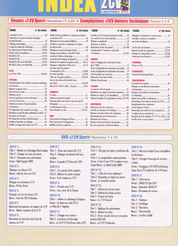

Voilà le dernier index paru dans le numéro 34 :

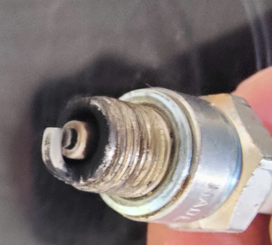

Comme convenu, je reviens vers vous réparation faite.
J'ai changé la bobine et les bougies et elle redémarre à chaud, il faut que je teste avec un trajet un peu long pas eu le temps encore.
Par contre le ralenti tient moins bien avec les nouvelles pièces, y aurait il un réglage du carburateur à effectuer?
Je vous joins l'état de la bougie avant changement, elle me parait pas mal, non?
merci!
merci!
