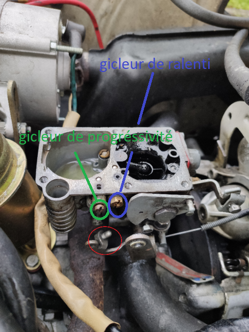

:salut: bon je reviens un peu aux nouvelles! Alors en fait j'avais des retours carbus, d'où les calages et les "toussotements" de la boite à air, du coup j'avais beau essayer de régler le carbu, rien à faire! J'ai donc re-régler l'avance à l'allumage et ça avait l'air bien mieux :pouce:
Je vais donc pouvoir régler le carburateur demain
Voici les photos de la bête (j'avais démonté le dessus pour vérifier le support)
La vis entourée en rouge est bien la vis du ralenti ?
Re: Problème démarrage carburateur 2cv 6 1974
Posté : 22 avr. 2020, 22:08
par RICMAN41
:salut: tout à fait .
Posté : 22 avr. 2020, 22:14
par Deuchnise
Et à quoi correspondent les deux vis dorée juste au dessus ? Sur une page fb, j'ai vu qqn indiquer que la vis de ralenti était celle dorée de droite ?
Posté : 22 avr. 2020, 23:03
par RICMAN41
Ce ne sont pas des vis mais des gicleurs
