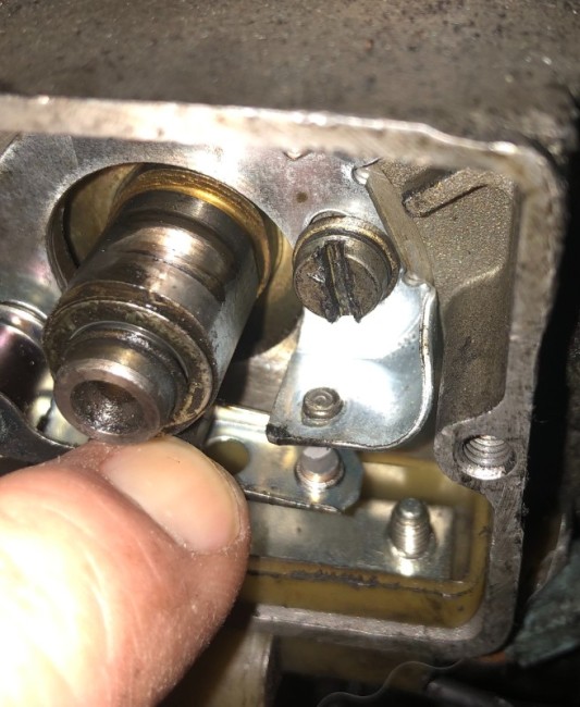

1 - oki pour un 26/35, à buses de 21/24. Et au dessus, il y a une série de chiffres et de lettre, gravées. C'est cette série qui va nous donner précisément le type de ton
carburateur et sa date de fabrication.
Merci de nous donner cette série gravée (il faut parfois nettoyer le
corps-cuve, pour la visualiser).
2 - ton ralenti tient alors que ta vis de richesse est fermée à fond et ce n'est pas toi qui a réglé le ralenti. Il y a de très fortes chances que ton ralenti tient par un papillon 1er
corps suffisamment ouvert..
Ou alors tu as un 26/35 à 3 vis.

Posté : 24 févr. 2023, 23:39
par GRA
- Etat du rupteur
Voici à quoi ressemble le contact du rupteur. Tache blanche que je n'arrive pas à enlever en la grattant. Faut-il le changer ?
Merci.
