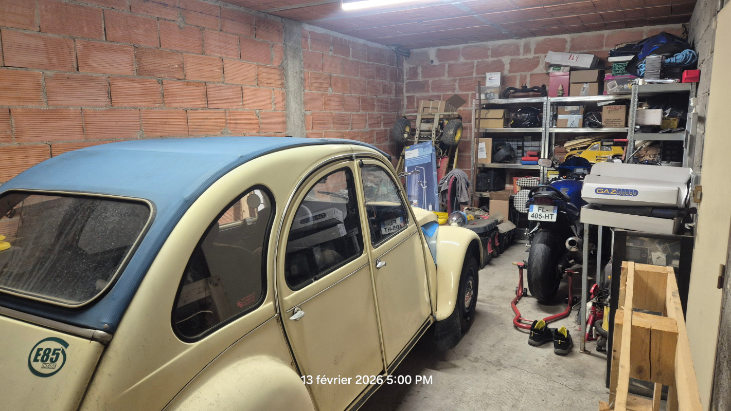

Ca y est !!! elle est rentrée !!!
Elle vas pouvoir dormir au sec, et demain je pose mes amortisseurs avant

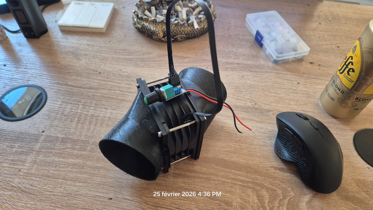

Mais en attendant, Petite mise a jours de ma ventilation de chauffage :
Ca fait un moment que j'avais fait cette bidouille avec un ventilateur de pc 80mm 5200 rpm et les pièces en impression 3d ( qui sont a dispo sur thingiverse).
Mais les ventilateurs en 5200 rpm ne soufflent pas asser pour un chauffage efficace.
Je suis donc passer sur des ventilateur 12v 4 fils en 10000rpm !
C'est beucoup mieux ! En test sur la table basse le ventilateur lévite facilement
ARCTIC S8038-10K - Ventilateur... https://www.amazon.fr/dp/B09VGW7L6Y?ref ... b_ap_share
Plus un petit module de variation de vitesse a mettre au tableau de bord pour 2 ventilateurs ( il faut décabler le fil d'info de vitesse du second ventilateur côté passager ).
Enfin un vrai chauffage dans la 2cv !

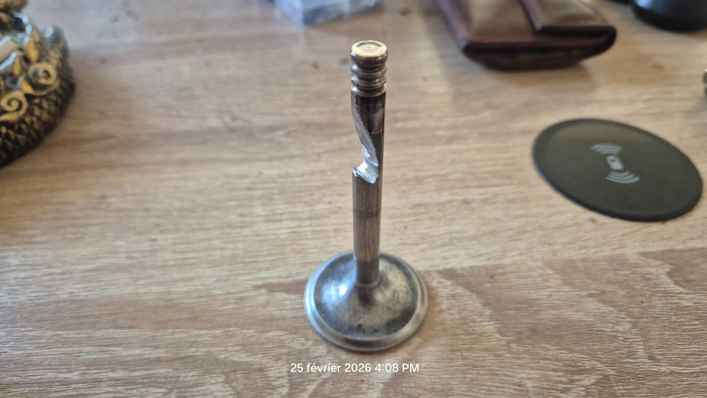

Et pour le fun ... recyclage d'une soupape en décapsuleur
Bonne nouvelle... vendredi j'amène mes culasses chez le réctifieur .

N'empêche que ce système de ventilation est carrément ingénieux. Et si tu adaptes un réservoir à glaçons à l'avant, tu peux même faire une clim pour l'été
Plaisanterie à part, c'est bien propre et ça ne dénature pas le véhicule. Mention spéciale pour le soupapsuleur que j'adore

Figure toi que j'y ai pensé
Pas avec des glaçons mais avec des modules pelletier en 12v ...
Mais cela pose plusieurs problèmes.
Le premier est que meme avec les clapets des échangeurs fermés, les ventilateurs aspire quand meme de l'air chaud.
Il faudrait une boîte a air suplementaire pour prendre de l'air frais.
Et le second problème est l'efficacité des modules pelletier qui est très médiocre et qu'il faut aussi prévoir d'évacuer la chaleur de la partie chaude du module.
Bref pas simple... mais a tester a l'occasion si un jours je tombe sur un module performant.
Quant-a une vraie clim en 12v... vus les prix... autant oublier direct !
Si non pour la soupape décapsuleur, pour les fumeurs de bédos , ca sert aussi de tasse joints
Le ventilo à 10kRPM, il fait pas trop de boucant ?
Joli boulot en tt cas !

Pas plus que sur une moderne avec la ventilation a fondLe ventilo à 10kRPM, il fait pas trop de boucant ?
Et puis de toute façon on ne l entends plus une fois le moteur en marche

Je me suis fait la même remarque !!

Par contre... même si on ne les entends pas, on sais qu'il fonctionnent a fond car on ressent une petite vibration au niveau du pieds droit
véridique !
