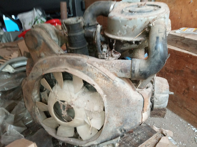

par Le_solognot_41
je déterre archéologiquement ce sujet pour poster des photos de mon moteur sur lequel il y a ce fameux turbo du pauvre !
- Le souffle de l'enfer !!
vous pouvez donner des infos sur ce moteur ça fera bouger un peu le forum !

Re: kit soufflante sur 2cv
Posté : 21 févr. 2020, 13:27
par patlem
J'avais jamais vu avec ce type de filtre à air
Mais si les ingénieurs de Citroën l'ont fait , c'est qu'il avait une bonne raison
Posté : 21 févr. 2020, 15:14
par bob41
C'est un moteur de Dyane ou d'AMI 8, non ?
