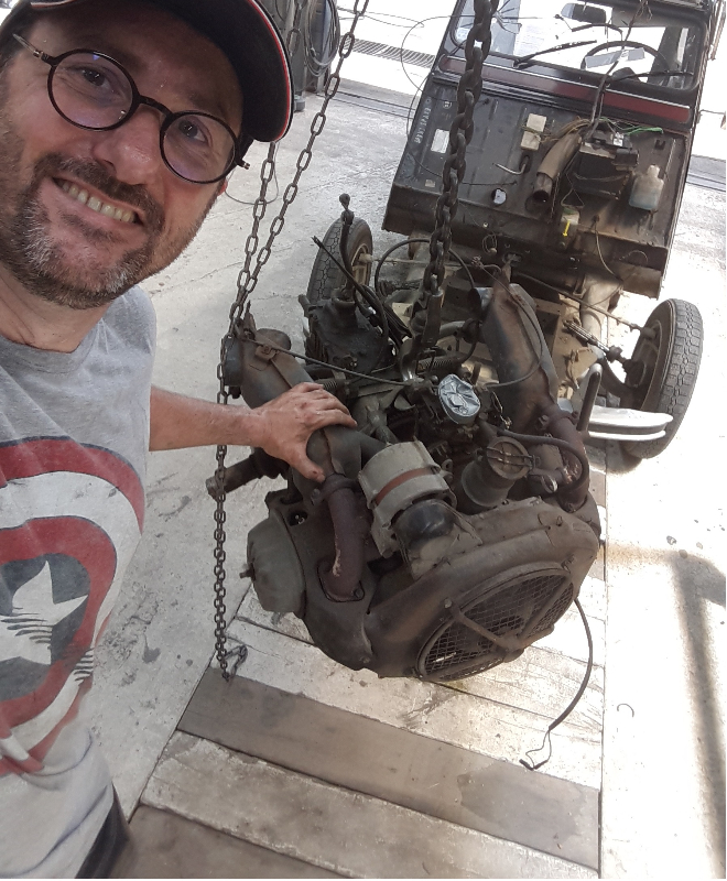

Salut a tous,
Je préfere ma deuch a la GTI du fond qui a son moteur HS
Alors ce weekend decocage et mise en place pour le demontage et nettoyage du chassis.
Pour l'instant rien de récalcitrant à part 1 boulon du chassis que j'ai du meulé.
Au programme de la semaine, demontage de l'ancien chassis nettoyage des piece et remontage sur le nouveau. :lol:
A suivre :D

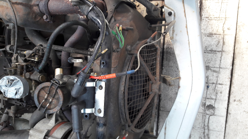

Ma belle bobine sèche pour pas d'emmerde en demarrage à chaud

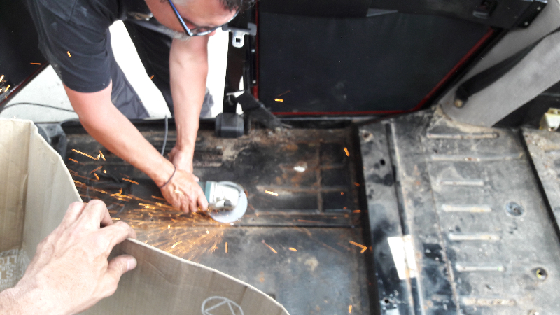

Bonjour à tous ,
Quel beau garage pour bosser sur tes autos
, par contre tu mérites des coups de pieds au :cul: ,
Pas de lunettes ,
Pas de gants,
Pas de poignée à ta meuleuse d'angle ,
Sans parler de l'écran de protection que ton gentil commis tiens à bout de bras ( d'ailleurs pas plus équipé que toi
Et je suppose que tu bosses en pantalon court et en tongs ... Bon les garçons sans
, équipez vous d'un minimum de protections cela vous évitera bien des désagréments .
Bonne continuation et au plaisir de te lire
.[/i]
PS , j'ai un pote qui refermait jamais ça fosse , et disait toujours ( il y a que les C-- qui tombent dedans , sauf qu'un jour
( devinez qui à été le C-- du jour ! ).

Salut Marc
Merci pour le coup de pied au :cul: :D
Effectivement je suis en short mais avec des chaussures de sécurité :lol:
Anyway tu as tout à fait raison !!!!! Je vais faire des efforts!

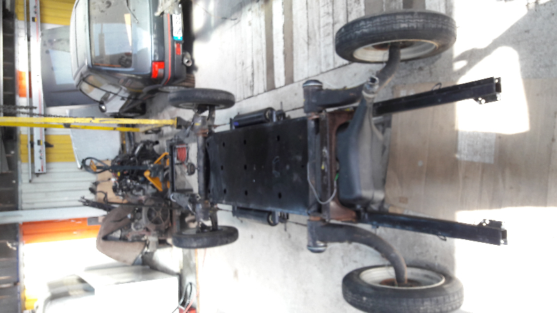

Salut à tous,
Voici le point route de ces derniers jours.
1°/ Ancien chassis completement démonté
2°/ apres grattage et nettoyage des pieces au fur et à mesure
3°/ remontage sur le nouveau chassis tout beau
Les petits trucs à noter :
=> j'ai casser le stop écrou droit du parechoc avant... il s'est plié sous la pression j'ai donc utiliser un tournevis pour caler l'écrou à l'intérieur...galère
=> les amortos AV étaient quasi neufs donc pas besoin de les changer, en revanche à l'AR dur comme du bois, hop hop hop à changer
=> j'ai pété le tuyau d'arrivé du liquide de frein dans le petit dispatcheur arrière (vissé dans l'éssieu AR) j'ai du passer 1H à l'enlever en utilisant une perceuse.... et surtout j'ai du réutiliser l'ancien tuyau de liquide de frein, le nouveau étant cassé ! arg
=> Pour les tambours je les ai fait en dernier, et ayant bien mis du dégrippant plusieurs jours, ils sont venus sans gros problème ! meme pas besoin de chauffer lol
=> A part ça pas de grosse galère
A Suivre, remplacement des pivots, et peinture total en noir à chassis avec de la cire intérieur.

Et voila un beauc chassis tout beau ! tout peint en noir à chassis :D
La semaine prochaine je m'occupe de la carrosserie, et la je pense que ca va etre un peu plus coton ! :lol:
Bon weekend
Flo
Bon weekend
Flo

une presse mais ta méthode de bourrin à l'air de fonctionner
Bon courage et bonne continuation pour la suite ...

Les photos du plancher de pédalier changé :-)
Désolé je n'arrive pas a avoir les photos droite sur certaine et je ne comprends pas pourquoi....
bref
bref
