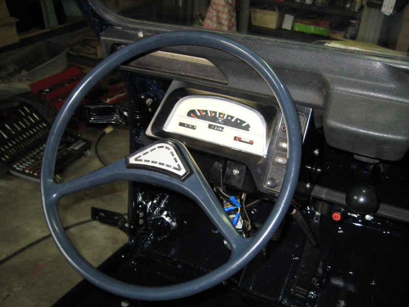

Mix de 2 compteurs Veglia,remplacement du fond marron d'origine par un fond noir,peinture jaune rialto du plastique et changement de la sérigraphie.
c"est un test de photo mis sur le forum avec le système " Légende " !!! 1ére fois,ça va,c'est assez simple je voyais ça plus compliqué !!!

pour la photo !!
Par contre, blanc sur Rialto, on ne vois pas très bien ... :|

Sympa la resto de ton compteur
Comment as-tu fait pour enlever la vitre du compteur et accéder au fond du compteur pour le repeindre ?

2 ergots en bas et 2 ergots en haut du cerclage en métal à relever délicatement puis accès à la vitre,plaque en plastique reposant sur 4 petites tiges en ferStudentDeuch a écrit :Sympa la resto de ton compteur
avec caoutchouc puis fond de compteur,je n'ai pas enlever l'aiguille pour avoir le fond,j'ai découpé un fond d'un autre compteur chiné à une bourse (5 euros)
l'ai découpé et collé sur le fond en alignant le nouveau sur l'ancien pour les traits de vitesses,voilà

merci pour la procédure à suivreRICMAN41 a écrit : 2 ergots en bas et 2 ergots en haut du cerclage en métal à relever délicatement puis accès à la vitre,plaque en plastique reposant sur 4 petites tiges en fer
Travail minutieux en perspective, je vais essayer de faire ça sur mon compteur dont toute la sérigraphie a fichu le camp

-Branchement faisceau sur tableau de bord et montage avec console puis colonne et volant.Et comme par hasard j'ai fait tomber la vis du haut du
volant dans la colonne donc démontage et on recommence,enfin les aléas d'un boulet quoi :boulet:
Demain,neiman.

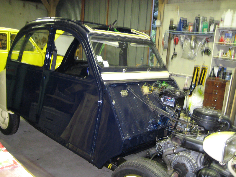

Travail du jour,fin de montage des joints de portes,vitres des portes arrières;montage de 4 portes,pose du pare chocs arrière.
J'ai voulu purger mes freins en vain puisque j'ai commencé par l'arrière droit mais il n'y a rien qui sort,mon circuit était vide et j'ai donc pomper beaucoup de fois avant mais j'ai eu qu'un suintement,j'ai bien peu que mes cylindres de freins (ou de roues) soient grippés Vu que cela marchaient bien je ne les ai
pas refait et donc ouvert.
Quelques photos
Quelques photos

Sponsorisé par les " ptt " :D

Cela ressemble à de la belle ouvrage !
On attend les photos en pleine lumière ... :D
