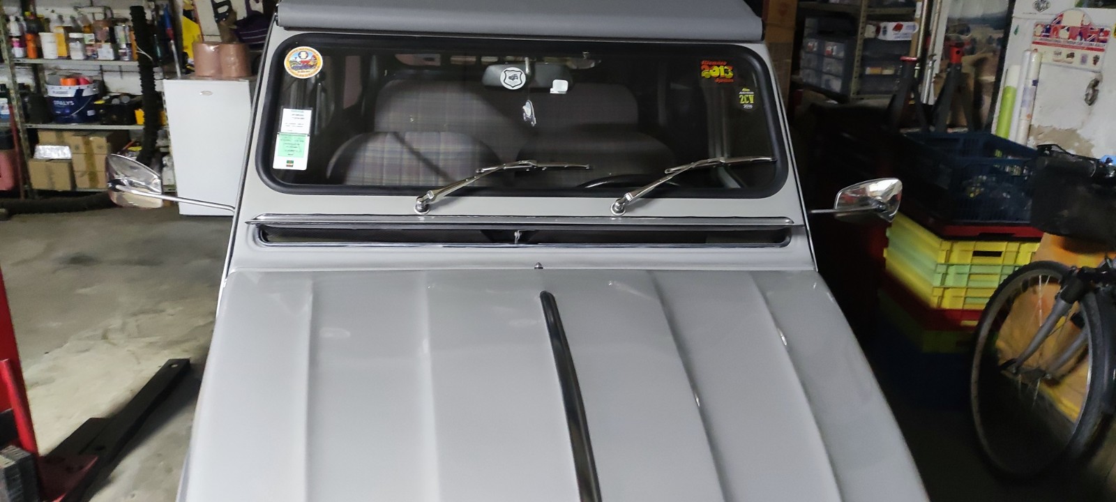

Heureux possesseur d'une 2cv spécial de 1987, j'ai comme beaucoup des problèmes de fuite d'eau quand il m'arrive de rouler sous la pluie (ce que j'évite...).
Après une recherche, je suis tombé sur cet échange, et ce post. Ma fuite paraissant provenir du volet d'aération (qui laisse un jour), j'ai envie d'essayer de
mettre un joint torique comme conseillé.
Pour ceux qui l'ont fait, comme JC34, quel type de joint mettte ? adhésif ?
Merci des précisions que vous pourriez m'apporter !

En ce qui me concerne, j'ai mis du joint adhésif à lèvre, celui que l'on met dans les fenêtres qui manque d'étanchéité.Waldo72 a écrit : ↑30 avr. 2021, 11:36 Bonjour,
Mais attention, vérifie (comme tu peux ...

Prochainement, je vais changer mon joint de volet.
@Deuchémoi .
Pourrais-tu me dire précisément où tu as appliqué ton joint à lèvres, je n'arrive pas à le visualiser.

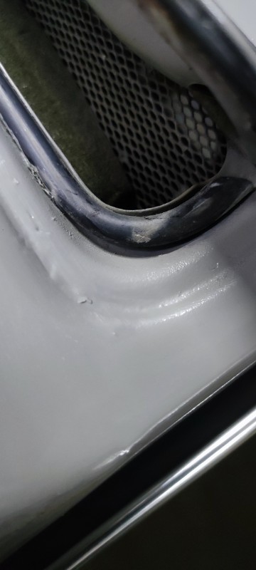

Pour revenir sur ce problème j'ai répondu au message privé de Waldo de la façon suivante.
Pour le joint j'ai utilisé un petit tuyau en caoutchouc diamètre environ 7mm comme sur les documents joints. Ce type de tuyau je me le suis procuré sur une bourse d'échange il y a longtemps maintenant où il était vendu au mètre et il était prévu pour refaire les connectiques des faisceaux Citroën comme il est montré sur la photo. Ce joint placé sans colle dans la rainure circulaire qui se trouve dans l'orifice du volet d'aération. Je suis désolé mais je suis incapable de vous donner une piste pour retrouver ce type de tuyau. peut-être dans les tuyaux prévus pour lave glace automobile.

T'as pas de tuyau pour trouver le tuyau, ça c'est ballot....
Essaye au Comptoir de la carrosserie. Ils ont toutes sortes de joints et de bourrelets en caoutchouc ou en mousse....C'est là que je me procure certains joints non vendus par nos chers vendeurs spécifiques 2 CV....
https://www.comptoir-carrosserie.fr/
