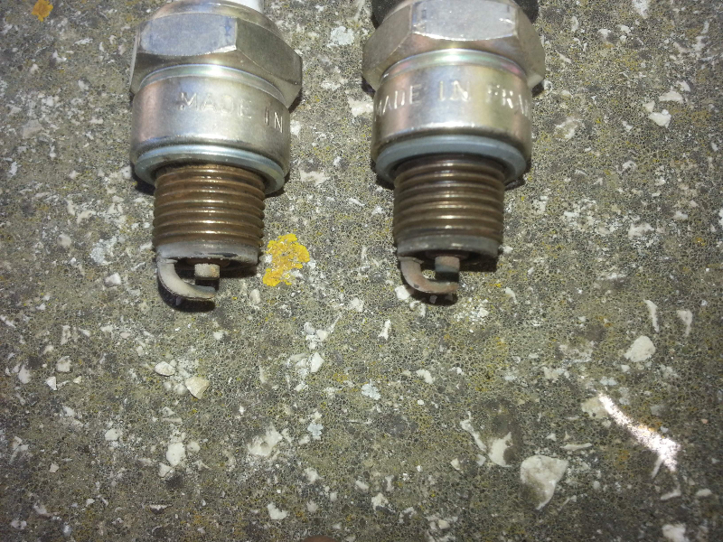

zamzam a écrit :Commence par démonter une bougie pour voir son état et ensuite vérifier si il y a une belle étincelle ou pas ! :|
Vous en pensez quoi ?

Âge : 67
Re: Questrion sur le gicleur de ralenti de ma 2cv !
ça paraît ok, vérifie que tu as de bonnes étincelles : bougie branchée à son fil, tu fais toucher le filetage à la culasse et tu demande à Madame de tourner la clé de contact pour actionner le démarreur 2 ou 3 secondes (essaye de te mettre dans un endroit un peu ombragé ou un garage pour pouvoir bien voir les étincelles) tiens bien la bougie par l'anti-parasite pour ne pas prendre une châtaigne ! Tu fais les 2 fils un après l'autre ...
