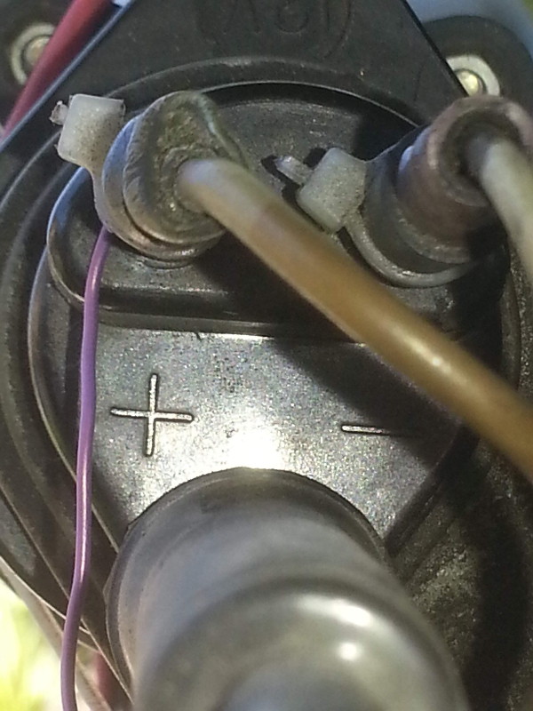

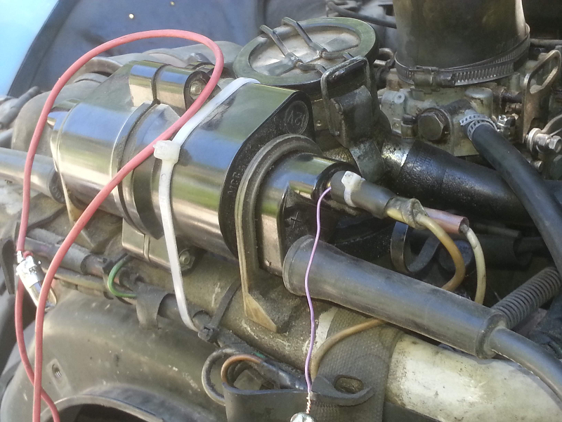

En voulant régler mon avance, la lampe restait tout le temps allumée ! Pourtant, j'avais bien branché un fil sur le moins de la bobine et l'autre sur une masse !! Le seul signe visible était une basse de tension sur la lampe au moment de l'ouverture des VP, mais sinon, elle restait toujours allumée !!! :enerve2:
Et puis, dans un moment de grande folie ou de pure intuition (allez savoir !), déplacé le fil du (-) bobine sur le (+) bobine ! et là miracle, la lampe s'éteint (et s'allume quand je viens de dépasser le trou du volant moteur, mais ça ... je vais régler !!).
Se peut-il qu'il y ait eu une inversion des "phase" sur ma bobine ????

Sur le primaire de la bobine il y a un plus qui vient du contacteur (+APC) et le moins vient des rupteurs. Le plus après contact peut-être branché au moins bobine et le fil venant des rupteurs au plus bobine et ce branchement sera toujours fonctionnel. En conclusion ton moins bobine était en réalité un plus après contact et c'est pour cela que ta lampe témoin restait toujours allumée :salut:

JC 34 a écrit :Sur le primaire de la bobine il y a un plus qui vient du contacteur (+APC) et le moins vient des rupteurs. Le plus après contact peut-être branché au moins bobine et le fil venant des rupteurs au plus bobine et ce branchement sera toujours fonctionnel. En conclusion ton moins bobine était en réalité un plus après contact et c'est pour cela que ta lampe témoin restait toujours allumée :salut:
Si je comprends bien, il me suffirait d'inverser les 2 fils sur ma bobine, pour me retrouver en configuration "normale" (j'entends par là qu'en branchant l'un des 2 fils sur le (-) bobine (et là je dis bien le MOINS) la lampe sera éteinte, sauf au moment où la pige rentra dans le trou du VM !) ?
Je pose la question car aujourd'hui je comprends mieux, mais demain ... je risque de me retrouver dans la même situation et d'avoir oublié le pourquoi du comment !!!! :???:

Deuchémoi a écrit : Si je comprends bien, il me suffirait d'inverser les 2 fils sur ma bobine, pour me retrouver en configuration "normale" (j'entends par là qu'en branchant l'un des 2 fils sur le (-) bobine (et là je dis bien le MOINS) la lampe sera éteinte, sauf au moment où la pige rentra dans le trou du VM !) ?
(J'ai bien failli oublier une 2ème fois la pige ... :roll: :siffle: :boulet2: )
@Bob : merci pour l'explication !
Ton moins à la bobine doit être le fil qui remonte du carter de ventilation, celui qui vient du boitier d'allumage ;)
