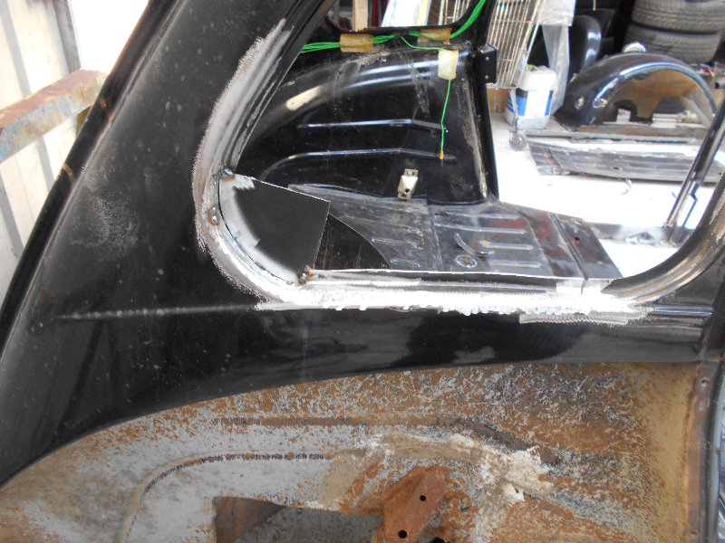

Salut a tous,
2 semaines pleines sont passées et j'ai bien avancé !!
Les planchers sont fait, et avec un cadeau bonux !!
les reparations de toles des custode refaite
La jupe AR remplacée
J'ai fait un bon gros coup de Ferox !! mon nouvel ami
J'ai aussi commencé à tout préparer pour passer à la peinture de la caisse et de tous les éléments.
Voici donc mon petit reportage photo.

Pour la Jupe on est parti du principe qu'il y a de grande chance de la rouille revienne (c'est la maladie lol) et donc qu'on avait pas le choix : il faut remplacer.
En revanche pour le remplacement pour le bas de la jupe plutot que de souder, on a coler !!! l'idée etant de dire que si on soude on affaibli la tole et donc que la rouille peut revenir plus rapidement.... bon on verra bien :lol:

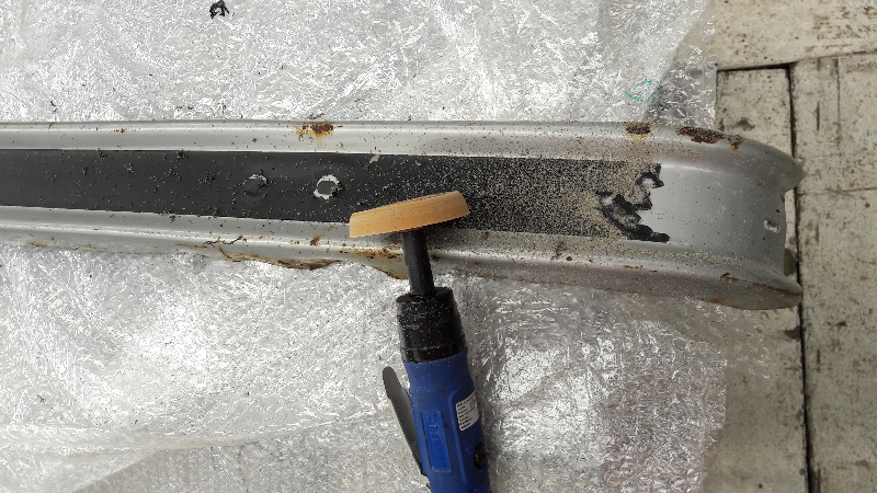

je ne vois pas l'outil que tu utilise sur le pneumatique pour gratter ? , je suis très proche de de-coquer donc je cherche les meilleurs infos :D

Salut a tous,
Bon voila les vacances c'est fini je reprends cette semaine, je vous fait un point asap :D
Salut Fred
sur le pneumatique c'est une galette 3M pour poncer les carrosserie.
voici les photos. A tres vite
Salut Fred

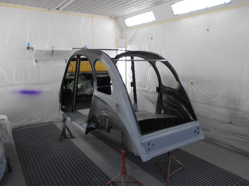

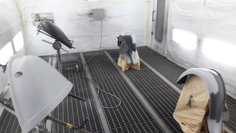

Bonjour a tous,
Bon bah voila la peinture est faite sur tous les elements. J'ai préparer la caisse que je ferai lundi !!! je vois un peu le bout arriver
Rien de particulier a mentionner.
Peinture avec verni pour la rendre brillante et surtout la proteger contre la lumière :-)
A plus pour le remontage
Flo
Flo
