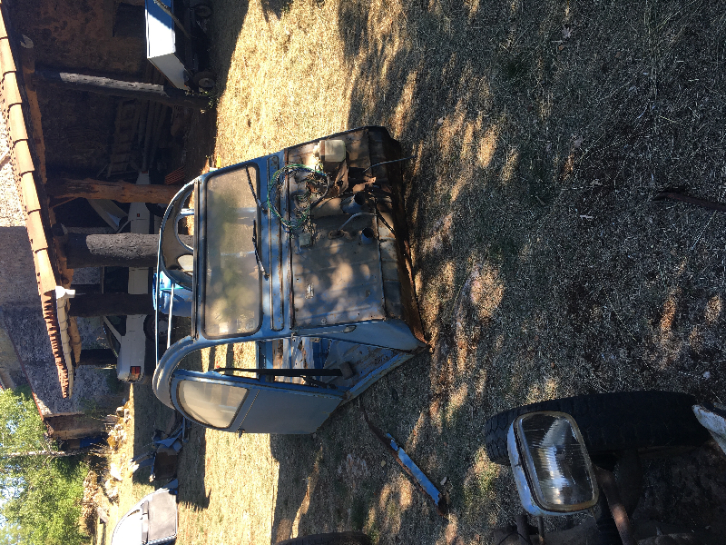

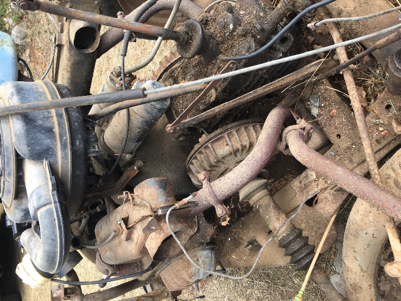

Salut à tous ,
Mon père avait cette 2cv et depuis qu'elle s'est arrêtée personne ne s'en est occupé. Chacun l'a démonté mais personne n'as réussi à faire quelque chose.
Pour tout ce qui est châssis je verrai après,
La en urgence je souhaiterai savoir l'intégralité des pièces OBLIGATOIRE pour lancer le moteur.
Si je peux by-pass des composants JE le fais.

L'état d'esprit pour comprendre mon but est que nous ne roulerons jamais sur route ouverte. Cette voiture est notre quad à nous. Ca fait 15 ans que nous n'avons pas roule et elle avait eu un défaut qui l'avait stoppe à l'époque. Mon but serai d'avoir le strict minimum à savoir 4 roues en mouvement. Le reste je le modifierai

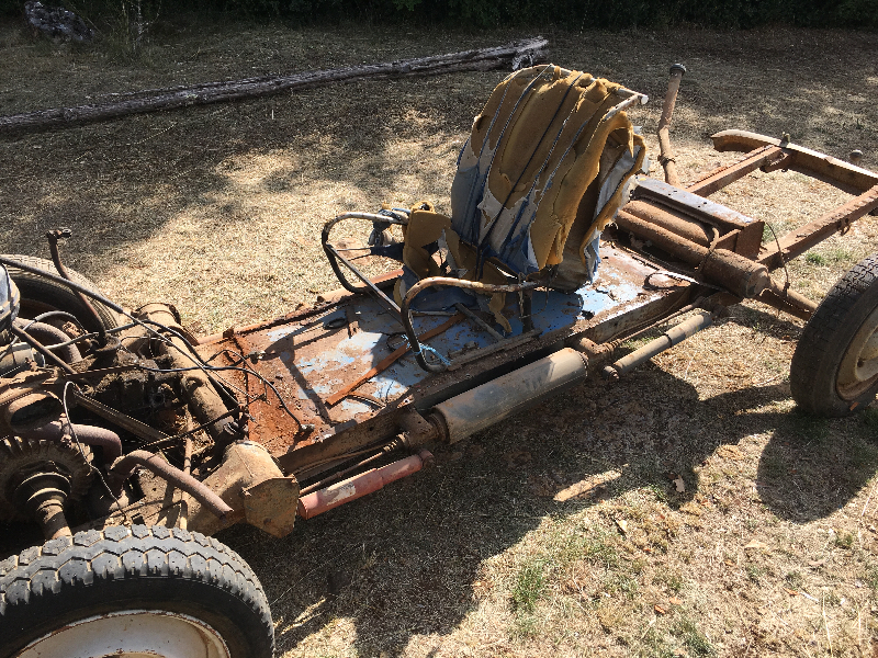

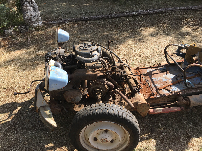

Si je comprends bien, tu nous demandes, à la vue de ces photos, ce qu'il te manquerait pour redémarrer le moteur .... :shock:Antonins92 a écrit :Bref y'a quelque chose à faire ?:)
Même en cliquant sur ta photo, qui s'affiche dans le bon sens à ce moment, et en zoomant dessus, l'exercice est un peu délicat, tu ne trouves pas ??
A la limite, si tu nous fais plusieurs gros plans du moteur (le reste, on s'en moque... pour l'instant !), sous des angles différents, ça permettra aux pros d'y voir plus clair ... :roll:

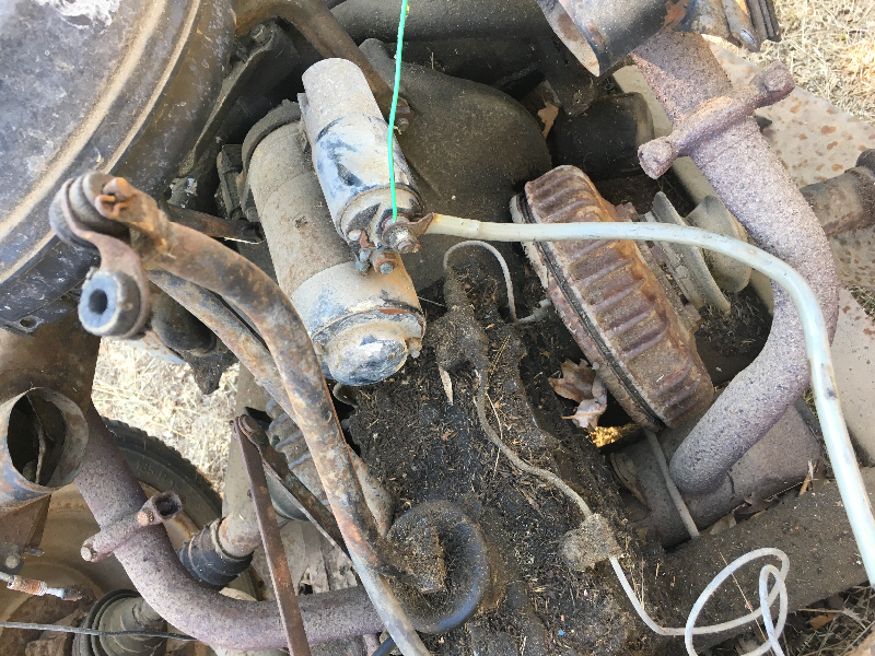

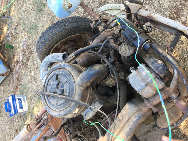

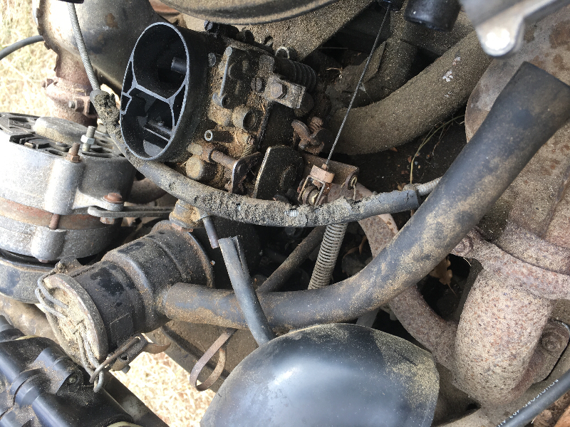

Re: Tout à refaire ?
JE vous remet des photos dans le bon sens.
Pour commencer j'aimerai comprendre quelle pièce et branchements je dois remettre et recabler pour le démarrer. Avec le moins d'électrique possible. Car tout a été enlevé...
Mercii

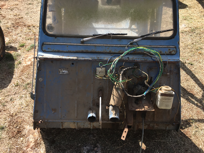

Hello !
Déjà, la bobine n'est pas alimentée, il faut un plus après contact et un moins aux rupteurs, il faut aussi une batterie et un régulateur qui se trouvent sur le tablier, un filtre à air serait aussi pas mal surtout au vu de la poussière environnante (au minimum un bas nylon pour éviter aux particules trop grosses d'entrer dans le carbu qu'il faut aussi brancher à un durite essence en bon état ..... après il y à surement d'autres choses mais là tu as déjà un peu de travail !

Deja je trouve cela idiot de ne pas vouloir la remettre sur la route, mais cela n engage que moi
Il faut refaire le cablage electrique, sur la caisse ça a l air d avoir ete demonte proprement
Par contre on ne voit pas si le circuit d allumage est encore la
les plans electriques ce trouve facilement, et facile a refaire si on ne mets ni eclairage ni clignotant
