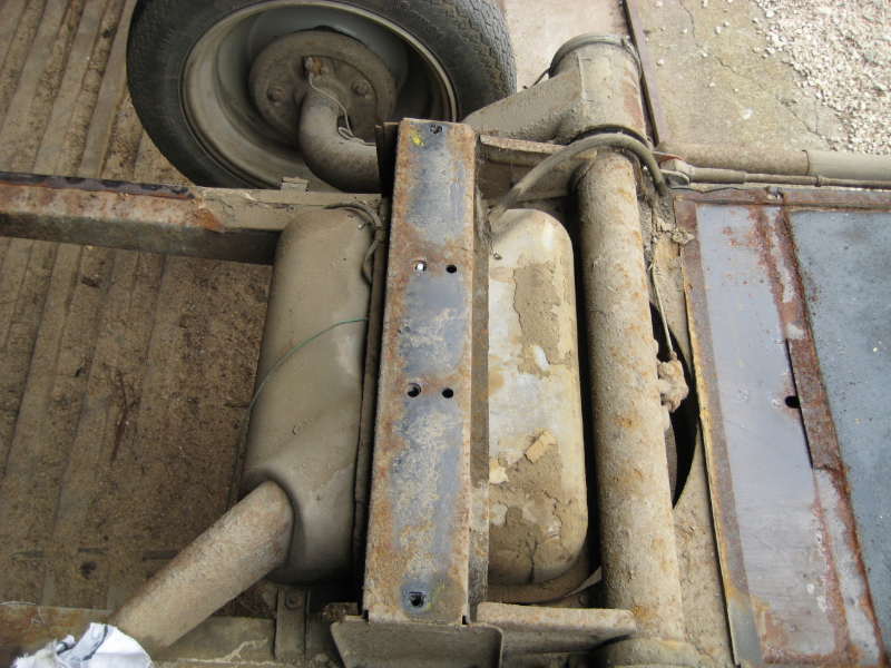

Une petite question concernant le remontage du tuyau d'essence depuis le réservoir (on ne prend jamais assez de photos au démontage :roll: ).
Le tuyau d'essence doit-il passer au dessus ou au dessous de la traverse arrière avant de longer le châssis?
Merci pour cette petite précision..!

ta conduite d'essence passe au dessus du chassis, faire gaffe à ne pas mettre la caisse dessus...plier cool, sans faire d'angle, "sans casser" :D

:salut: Une photo de mon chassîs avec la durite en place avant démontage. :wink:

Merci Ricman pour la photo!!
En fait je pensais que le tuyau passait au dessous de la traverse arrière, ta photo m'éclaire! le tuyau passe bien au dessus!!

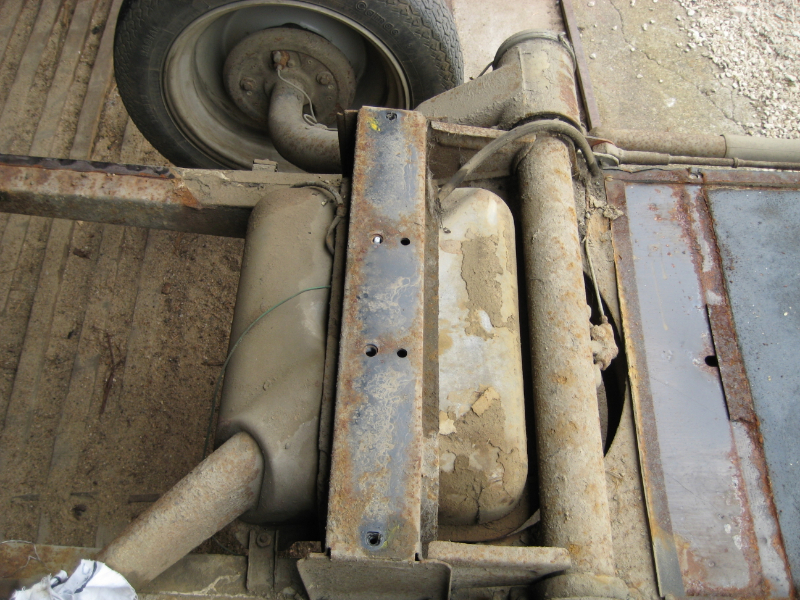

JE vais abuser mais...aurais-tu une photo du tuyau lorsqu'il arrive a l'avant du chassis? je ne me souviens plus ou il passe pour rejoindre la durite de la pompe a essence??
merci d'avance Ricman :salut:

:salut: Désolé, j'avais pas vu la demande.

:merci: Ricman! je ne me souvenais pas qu'il y avait une petit clip en métal qui tenait la durite à ce niveau!!
Messages : 3332
Re: remplacement tuyau d'essence 2cv
:salut: c'est pour ça qu'il faut prendre beaucoup de photos même de trucs insignifiant, ça sert au remontage et mettre dans des pochettes congélations zippées pour moi avec une référence dessus, c'est très utile pour le remontage. :wink:

Pourrai je avoir la photo au niveau du passage de la durite depuis le reservoir vers chassis sous essieu arrière ? Merci
