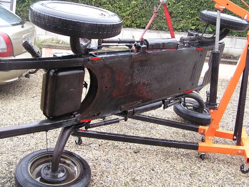

Pour la hauteur de caisse, Ricman41 tu précises " Mesure entre les 2 têtes de vis de fixation des traverses sur sol plat Avant 185mm +- 2,5 et Arrière 280mm +- 2,5" veux tu parler des supports de caisse perpendiculaires au châssis juste au dessus des pots de suspension ? Autre question ; faut il que je démonte les 4 frotteurs pour régler les hauteurs ? Si oui est ce compliqué de sortir et surtout replacer les frotteurs ? je ne l'ai jamais fait.
Dans le dictionnaire de réparation 2 cv de 1950 , il est précisé au chapitre réglage des hauteurs :
Avec les pneus Pilote de 125 x 400 les hauteurs doivent être : 298 (+5 -0) à l'avant et 385 ( +6 -0) à l'arrière, mesure prise du sol sous le moyeu du bras, derrière le frotteur. Est ce valable pour une AZAM ?
Je constate un écart de 95 mm entre l'avant et l'arrière avec les cotes de Ricman41 et de 87 mm avec la RTA Citroen. Bon avec les tolérances on peut jouer et arriver avec une différence quasi identique (90 / 87).
Finalement peu importe la méthode si on arrive au même résultat. Je manque de précision par contre pour effectuer la méthode citée par notre ami.
Autre question : quels amortisseurs dois je prendre pour remplacer ceux en place qui sont certainement d'origine ? (voir photos en début de post)

:salut: Les mesures que je t'ai mis sont ceux entre les vis de fixation des essieux traversant le châssis et tu n'as pas à démonter tes frotteurs pour le faire.Au milieu de la plaque arrêtoir des vis.
Au niveau des 4 traits rouge. :wink:
