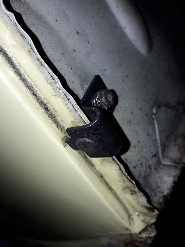

J'ai fais une petite modification des crochets de joues d'ailes , pour limiter le jeu et les bruits parasites en changeant le pion d'origine par un passe fil ,
Crochet d'origine avec son pion d'origine bien fatigué ,
Crochet de joue d'aile ..PNG (126.04 Kio) Vu 1899 fois
Et le crochet modifiè et repeint , avec son passe fil de 4 m/m , faut donc percer à 8 m/m pour insérer le passe fil .
Cela multiplie par deux l'épaisseur et ça devrai donc ne plus bouger , sans oublier de mettre aussi une cale percée caoutchoutée sous la fixation du crochet de joue d'aile .
