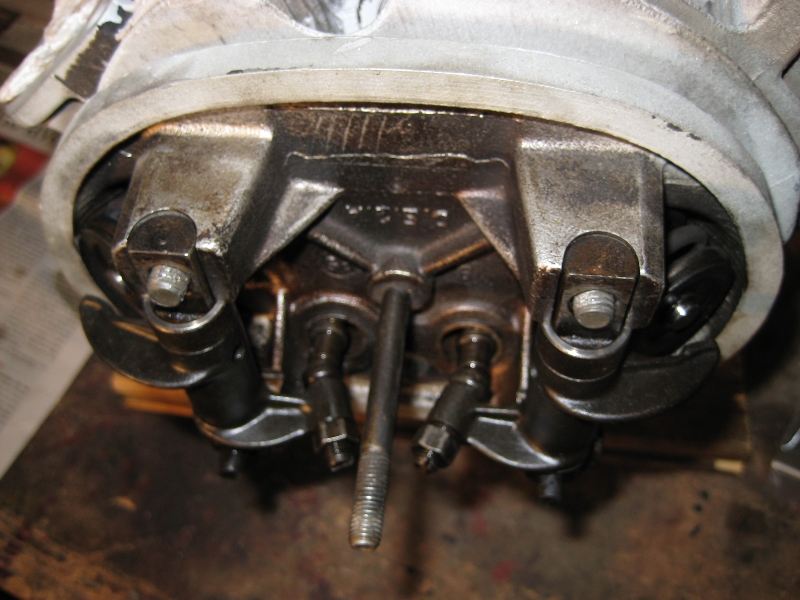

Mais un point me turlupine....j'ai vu ta vidéo sur le réglage des culbuteurs en parallèle de celles dont je parle et j'ai décidé de suivre la tienne.
Par contre, une fois les réglages finis et vérifiés, j'ai essayé de caler comme ils le disent (un côté en bascule pour régler le côté opposé), pensant que j'allais constater que mes réglages correspondaient, ben pas du tout
Je vais conserver les réglages auxquels je suis arrivé selon ta méthode, mais je ne m'explique pas ces écarts, en toute logique, ça devrait correspondre, non ?
Aurais-tu une explication ?
