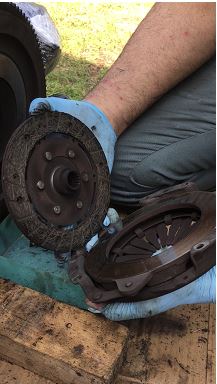

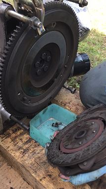

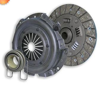

sur une AZKA de 84, j'ai effectué le changement de l'embrayage+disque+butée+cable. A la base, c'est un embrayage à 18 cannelures avec diaphragme. Tout c'est bien passé, toutes les pièces se sont bien emboitées, rien n’a forcé. La garde et le câble ont été réglés (enfin je pense …), mais je n'ai pas serré le cable au taquet (2/3 de la vis). J’ai bien vérifié plusieurs fois le montage de la butée et le fonctionnement de la fourchette. Mais après avoir remonté le moteur, impossible de passer les vitesses (ça craque affreusement) et moteur arrêté+première engagée, la voiture ne bouge pas. C’est frustrant !
J'ai épluché le forum et J’ai un vieux doute sur le type d’embrayage que j’ai commandé. Vous trouverez ci-dessous les images de l’embrayage monté d’origine et la photo de celui que j'ai monté.
D'où mes questions : Ai-je bien tout monté (j'ai respecté le sens de montage du disque) ?Ai-je bien pris le bon modèle et si ce n’est pas le cas, lequel choisir ?
Merci par avance pour aide précieuse …
L'embrayage d'origine :

Photos de l'embrayage neuf :
embrayage neuf.JPG (25 Kio) Vu 2391 fois

C'est tout a fait normal se que tu dit les vitesses craques,et moteur a l’arrêt la voiture bouge pas ,
tu a pas le bon disque,compare le vieux et le neuf,celui avec les ressorts ,doit être plus épais que le vieux !
les ressorts force sur les boulons du volant, et tu peut pas débrayer , le disque ne plaque pas sur la glace de friction du volant !
les déport du mecanisme son différent ,, tu a pas le bon disque , essaie de remonter le vieux pour un essaie!! bref ton soucis c’est ton disque . :salut:
( contrôle bien aussi si le mecanisme rentre bien dans les tétons de centrage du volant)

Merci beaucoup pour ce diagnostic rapide !! J'ai gagné un nouveau démontage moteur. :enerve2:
Je viens surtout de comprendre qu'il faut commander les pièces après avoir tout démonté ...
Par contre, impossible de remonter l'ancien, le centreur marché sur le neuf mais pas le vieux, et c'est bien pour un 18cannelures.
Je pense avoir trouvé le bon modèle.
