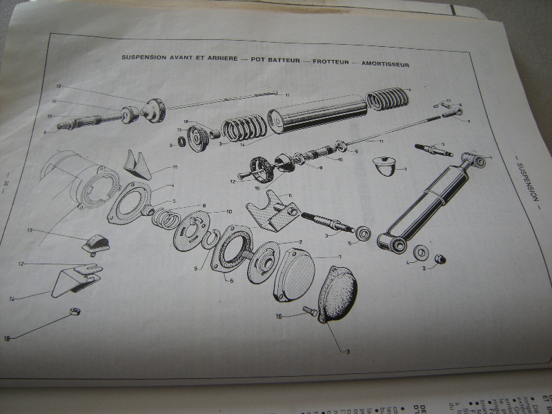

- renato13
- Messages : 11374
- Ma deuche : azlp grise 1960
- Localisation : istres
Re: Tirant de pot de suspension 2 cv bloqué
A mon avis si tu a reculer le tirant ?la coupelle de maintien du tirant a du se foutre de travers !
et c’est pour çà que tu est trop court maintenant , faut ouvrir le pot ou le changer,
mais ne roule pas comme çà , juste la déplacer a la main OK , sinon
sil y a plus la suspension tu va abîmé ton cardan,, regarde la photo comme c’est foutue
l'interieur du pot.
