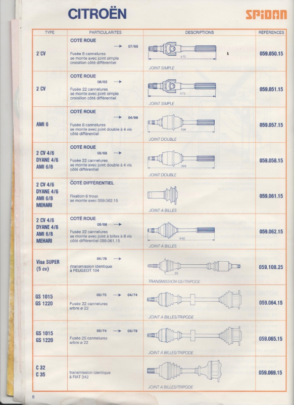

Re: Cardans 2cv
Un petit tableau pour voir les différents modèles (pas tous !).

Message par bomacars »
Merci, très intéressant à partir du moment ou je pense passer aux disques
