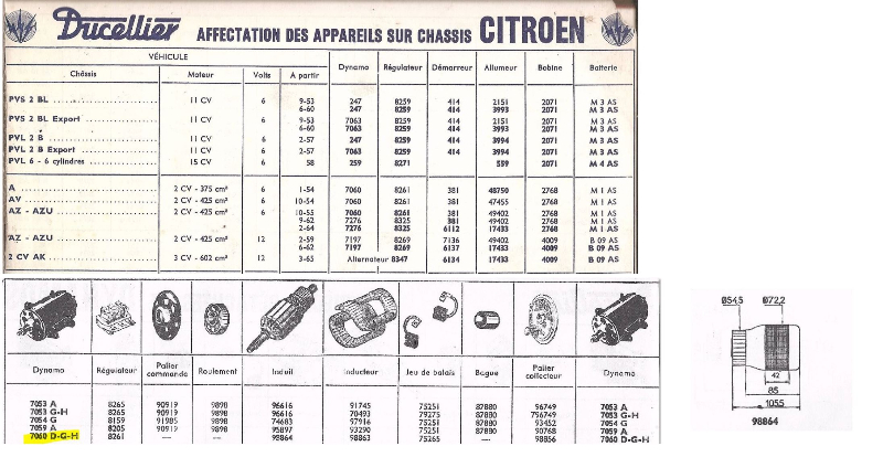

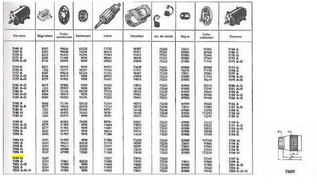

Voici une compilation du catalogue réparation Ducellier 1966 dont j 'ai extrait seulement les modèles 2cv si quelqu'un a le Paris Rhône de ces années la je suis preneur .

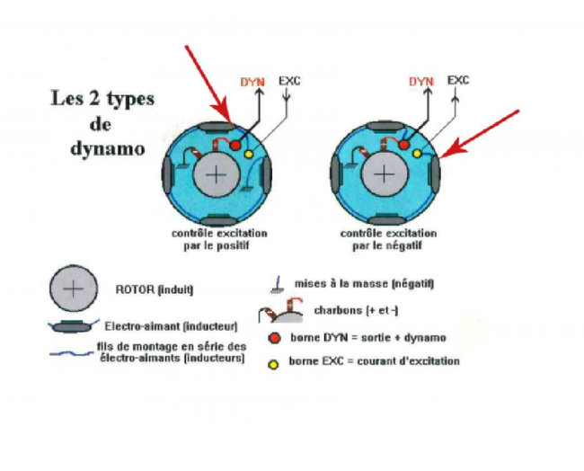

Je pense que tu as vérifier ton câblage la G11R111 est une excitation positive donc voir le câblage ci-joints de même la ré-magnetisation est différente selon si c'est une positive ou une négative.
La masse sur le regu doit etre parfaite et verifier si pendant le demontage/ peinture tu n'as pas couper les bobinages qui se trouve en dessous et non protégé.

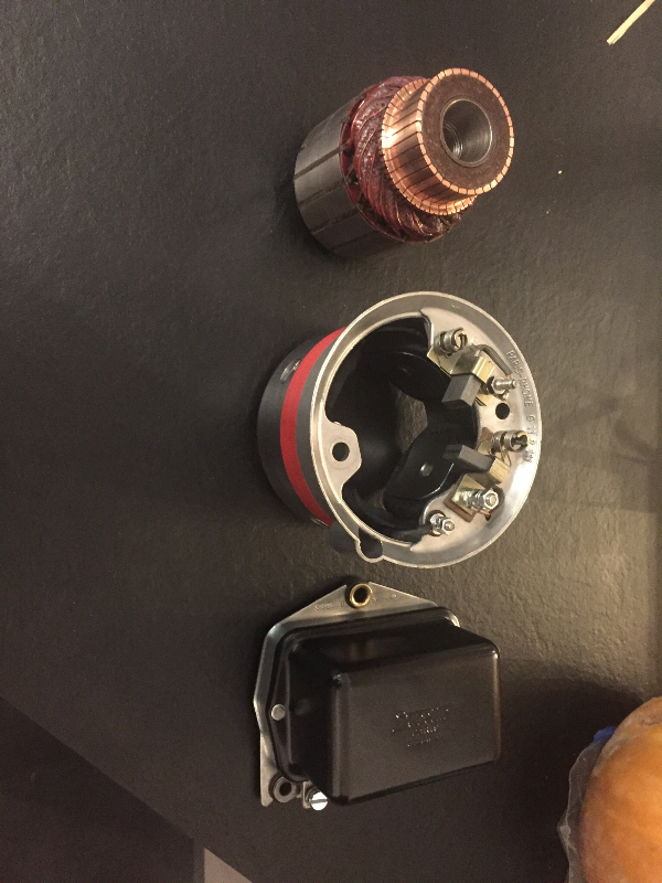

Ouaip, je vais récupérer une dynamo et le régulateur associé reconditionnés et testés, et remonter ça propre.

Fournisseur réactif, à l’ecoute, emballage propre, pièces niquelles => rien à redire!
A voir au montage maintenant.
