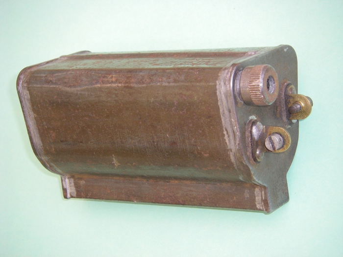

J'ai des allumages électroniques sur d'autres 2 CV, mais pas sur la A. D'ailleurs je ne sais pas si la bobine métallique s'en accommoderait :shock:
Et si j'en achetais un en 6 V. ce ne sera pas M2CC Cassis, trop cher :flingue: , mais chez Classic Auto Elec, ne serait-ce que pour le service....

houlaaaa j ai jamais vue ce style de bobine,on dirai une bobine de dion bouton de 1895..C est carément l ancètre de bobine ça :lol: c est la bobine TPV proto 1936 :laughing:
