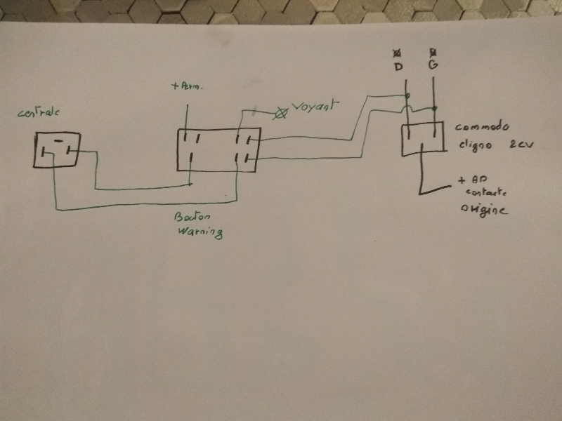

bonjour , pour ma part je n'ai pas voulu toucher au cable d'origine des clignotants donc j'ai ajouter une centrale juste pour les feux de détresse en parallèle du cablage des clignotants d'origine ,
j'ai donc amené un + permanent a ma nouvelle central , je suis passé dans le bouton de warning et sortie vers les fils de clignotant sous le commodo d'origine , la seule chose qui change est qu'il n'y a plus le clic clic du commodo quand on passe en warning étant donné que je je passe pas par le commodo pour alimenter les 4 feux clignotants

merci pour ce schéma, j'ai vu mes potes deuchistes à mon club ce matin, et après avis d'un spécialiste électricité, c'est ce genre d'installation indiqué qui est la meilleure...
je vais donc voir ca sur ma deudeuche, qu'elle puisse avoir les warnings qui fonctionnent, meme si , bien sur, il est impossible qu'elle tombe en panne :ptdr: :ptdr:

En tout cas, je peux témoigner que ça fonctionne très bien.
