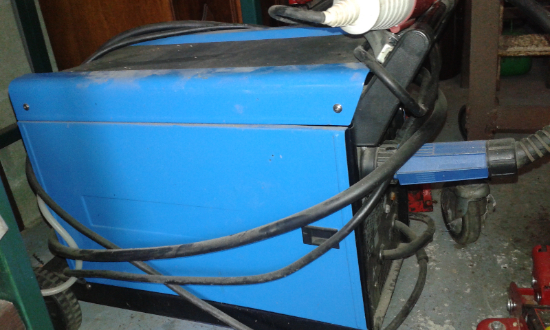

J'ai refait entièrement mes planchers et bas de caisse avec un MIG de marque allemande GÜDE après avoir tenté le poste à l'arc avec des baguettes de 1.6 : trop compliqué , je soudais par endroit et perçait la tôle à d'autres endroits :roll: . Avec le MIG et une bouteille de gaz inerte(argon) que j'ai louée pour un an (le temps de la réparation) pour 90 euros la location à l'année + 80 euros la bouteille de gaz de 4 m3).
Et les soudures sont devenues non seulement possibles sans problèmes de perçages mais faciles à réaliser après une petite prise en main de l'appareil et de son fonctionnement avec du fil de 0.8 mm. J'ai arrêté la location de la bouteille de gaz que j'ai rendu n'ayant plus besoin de souder pour l'instant et il me reste le poste que je peux utiliser sans gaz mais il n'est pas fait pour cela , les soudures sont moins belles qu'avec le gaz. J'ai payé ce poste environ 400 euros il y a 4 ans.
GÜDE est une bonne marque allemande, ce n'est pas la seule.Ce poste est fait pour du 220 et du 380 volts au choix en fonction de son installation électrique. Je n'ai que du 220 mais ça marche très bien, je ne l'ai jamais fait disjoncter malgré une utilisation en continue .
Voilà pour mon expérience dans ce domaine...

Eh bien c'est visible sur la photo , pas trop bien je te l'accorde, c'est un 192/6k, le même que celui en dernier lienwebvince a écrit :Apparemment on peut trouver des bouteilles de gaz sans location et rechargeables, où je ne sais pas...

Re: poste à souder et clé dynanmétrique
Apparemment pour souder sans gaz il faut inverser la polarité, en tout cas c'est ce qui est écrit dans la notice des Spark BricoDep...
Ce serait donc pour ça que les Güde ne pourrait pas fonctionner au fil fourré ?
Comprends pas tout là...

Il faut creuser , ça m'intéresse !webvince a écrit :Apparemment pour souder sans gaz il faut inverser la polarité, en tout cas c'est ce qui est écrit dans la notice des Spark BricoDep...
Tiens Web celui là à l'air pas mal
https://www.rueducommerce.fr/produit/gu ... lsrc=aw.ds

je déterre ce sujet qui m’intéresse, étant à la recherche d'un poste MIG pas trop cher...
La question suivante a été posée ci dessus, mais restée sans réponse. Peut être qu'avec le temps, les nouveaux inscrits, etc... quelqu'un aurait aujourd'hui un avis :
Est-i possible d'utiliser un poste à gaz (comme le GUDE 155, par exemple) avec du fil fourré ? (tant que le diamètre du fil fourré utilisé est acceptable pour le poste) ?
Le doute semble être sur la possibilité de changer la polarité. Quelqu'un pour confirmer que c'est bien là le problème des postes GUDE ?
Merci et bonne soirée
Amaury

tu peux tj utiliser du fil fourré avec un poste mig gaz, l'inverse n'est pas possible, mais franchement si tu as un mig gaz utilise le avec de l'argon CO2 pour la tôle, soudure plus belle et beaucoup moins de fumée2cvmaster a écrit :Bonsoir,

Merci pour cette première réponse qui va m'aider dans mon choix.
Ce qui me freine dans les modèles à gaz, c'est le cout à l'utilisation. Donc, si je peux tester sans gaz, quitte à me résoudre à m'equiper pour l'utiliser avec gaz, ca serait, je pense, la meilleur solution.
En fait, j'hésite entre ce modèle, sans gaz, qui a l'avantage de descendre à 20 Amperes (très bien pour nos toles fines, si j'ai bien compris ce que j'ai pu lire ici et là), et qui conviendrait peut être :
https://www.manomano.fr/p/poste-a-soude ... n-14968213
ou ce modèle, à Gaz, que je pourrai utiliser sans gaz, dans un premier temps :
https://www.manomano.fr/p/gude-poste-de ... 6w-1597343
D'autres avis ?
D'autres avis ?

Moi, j'ai acheter celui-ci :
https://www.amazon.fr/gp/product/B00KRI ... UTF8&psc=1
Et je soude avec cette bobine en 0,8 mm :
https://www.amazon.fr/gp/product/B006T2 ... UTF8&psc=1
Au début, c'est sur, tu perces, mais avec l'habitude, on y arrive pas trop mal.
J'ai refait mes bas de caisse, mes planchers (3) et je suis en train de refaire mes intérieur d'aile AR. (viewtopic.php?f=5&t=11402&start=25)
Il ne me restera plus qu'à refaire la baie de pare brise.

tu as deja essayé avec gaz?Filofax a écrit :Moi, j'ai acheter celui-ci :

En ce qui me concerne j'ai soudé avec gaz, une bouteille de 450 litres que j'ai louée un an; le temps de faire les travaux de soudure...pourquoi le gaz . Parce que les soudure sont plus jolies, mieux réalisées, et surtout sous gaz elles sont beaucoup mieux protégées de la corrosion ultérieure...
