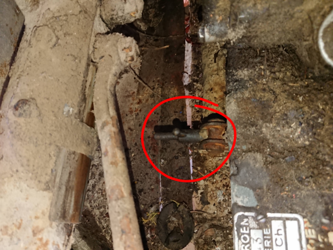

Je suis entrain de démonter la boîte de vitesse de ma 2cv AZ , il ne me reste plus qu'à détaché les câbles de freins à main, le papillon ne se désolidarise pas du câble de frein donc impossible de devisser . J'ai mis plusieurs fois du dégrippant mais rien ne bouge. Difficile de bloquer le câble qui tourne en même temps que le papillon..
Si quelqu'un a une solution, je veux bien un petit coup de main :merci:

Oh, je te plains :( c'est pas un boulot facile, d'autant que l'accessibilité est quasi nulle.
Si tu as une pince étau (très utile en mécanique) tu peux essayer de serrer le câble voire le filetage puis avec ou sans bras de force, devisser le papillon.
Après si tu veux conserver les anciens câbles de frein, attention de ne pas bousiller le filetage.

Sinon, c'est ce que j'ai fait pour démonter ceux de ma type A qui voulaient rien savoir non plus : le coupe boulons, la scie à métaux, etc. Tu coupes le câble, mais c'est pas facile non plus... :shock:

J'ai finis par les couper ducoup..
Comme il n'y pas beaucoup de place difficile d'y aller avec la pince étau !
Je peux maintenant poursuivre le démontage de ma belle ! :merci:

Un peu en retard, une idée en passant :
Sur le bout de tige filetée qui dépasse mettre un écrou et un contre écrou bien serrés l'un contre l'autre, ensuite bloquer avec une clé plate l'écrou extérieur quand on essaye de desserrer l'écrou à oreille et l'écrou intérieur quand on resserre l'écrou à oreille.
Je n'ai pas testé (pas confronté à ce problème jusqu'à aujourd'hui) mais je pense que j'aurais essayé comme ça.
